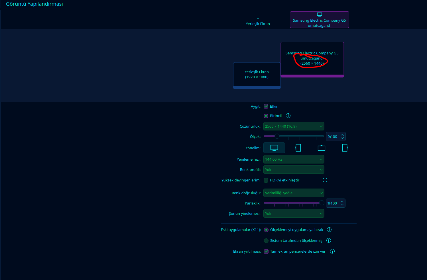

Kendi imzamı EDID'e yazıp USB'den yükledim, sorunsuz çalışıyor. SPI programlayıcım yok, kurtarma yok, o yüzden değişikliği iki Byte'la sınırlı tuttum — risk almadım.
