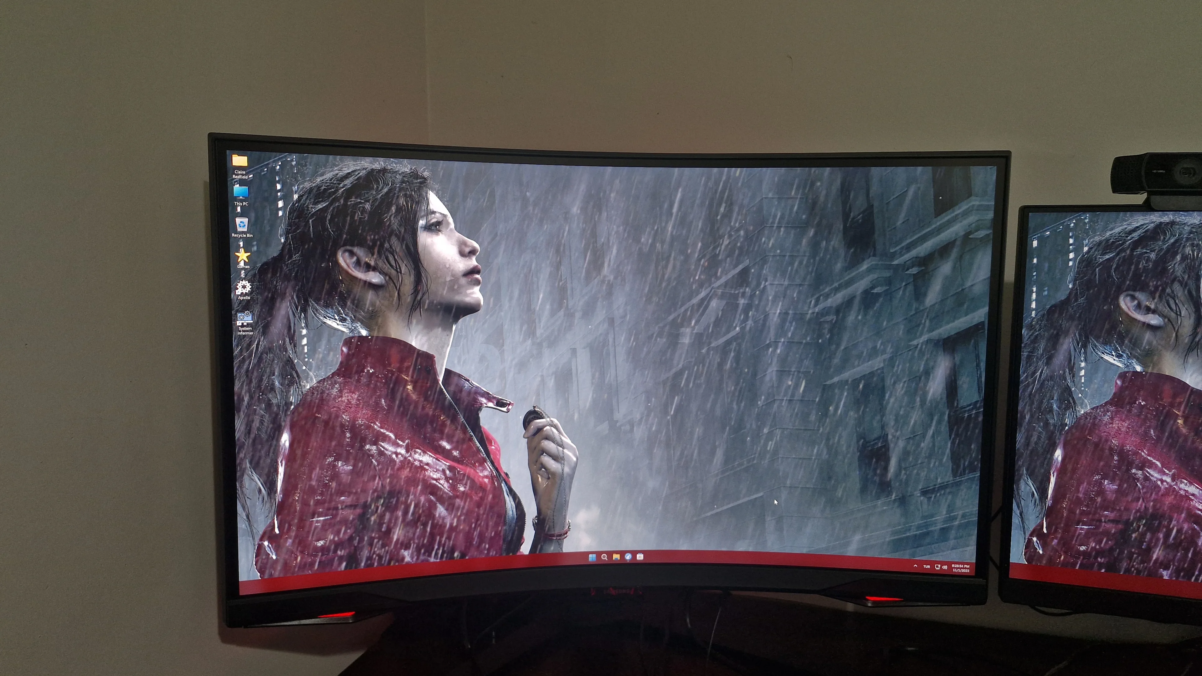

Monitörün görüntüsü şu şekilde:

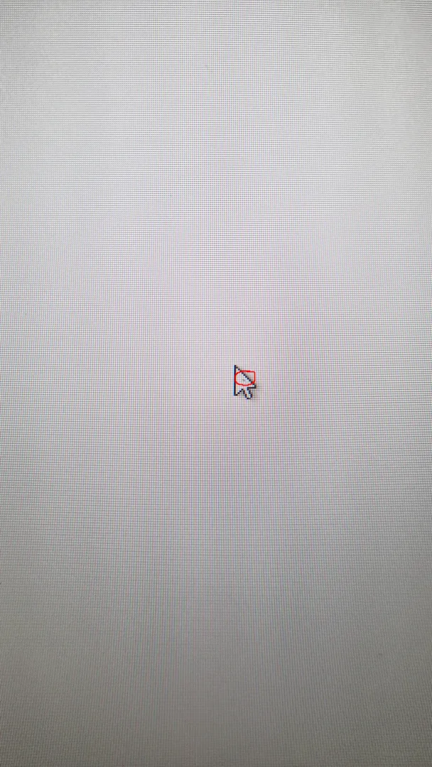

Öncelikle monitörde ölü piksel çıkmadı. Fakat bir noktada toz noktası mevcut:

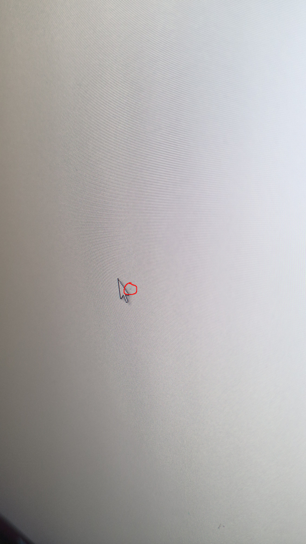

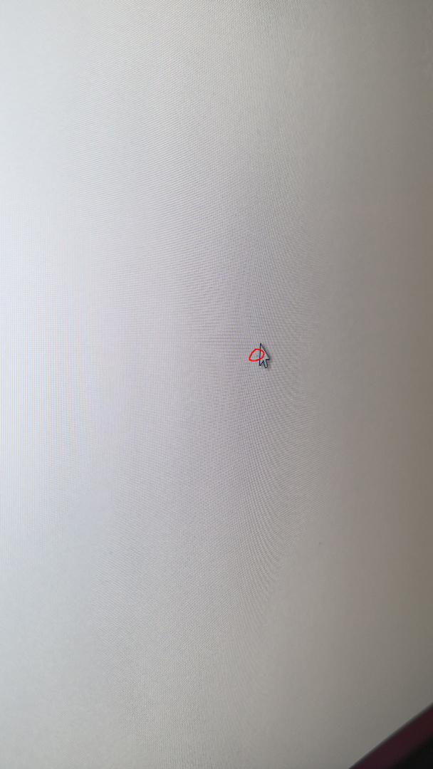

Toz noktası olduğunun kanıtı (sağdan veya soldan bakınca açı değiştiriyor):

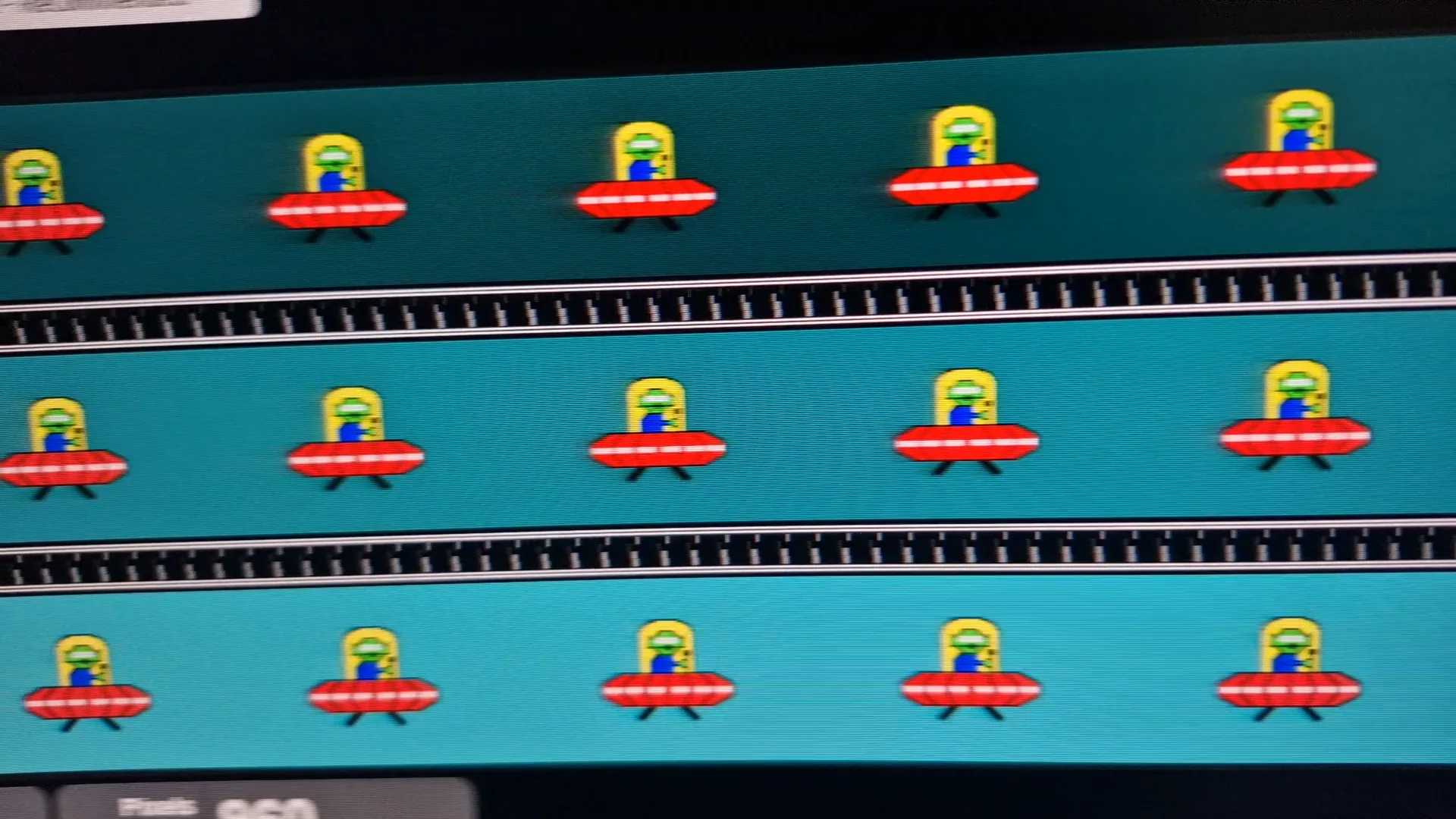

Ghosting neredeyse hiç yok diyebilirim. En iyi Overdrive modu Standart seçeneği. Daha hızlı veya Ekstrem yapınca Overshoot olabiliyor.
Standart modda UFO Ghosting test görüntüsü: (Galaxy S23 FE kamerasıyla ancak bu kadar çekebildim)

Bu monitör benim ilk 1440p ve 240 Hz monitörüm olduğu için deneyimlerimi de aktarmak istiyorum.Öncelikle monitörde ölü piksel çıkmadı. Fakat bir noktada toz noktası mevcut:
