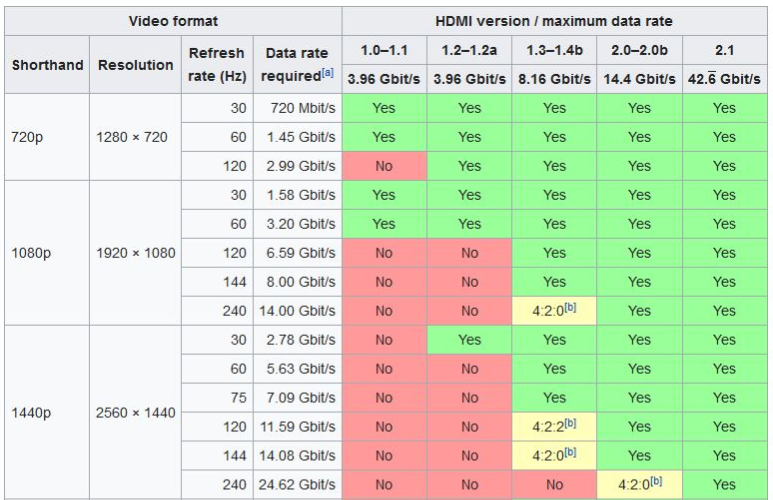

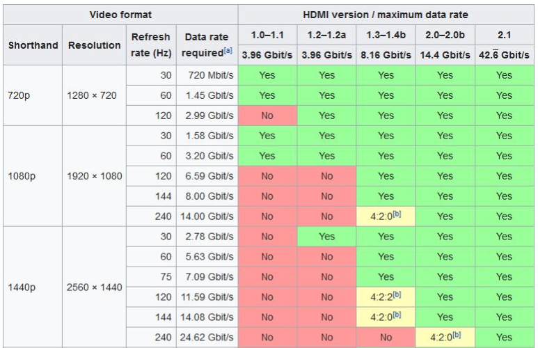

G65B kullanıyorum, hiçbir çözünürlükte 120Hz üzerine çıkamıyorum. Laptopumun HDMI portu 2.0 (Type-C portunda DP ALT mode yok), HDMI kablom da kaliteli ve 2.0. HDMI 2.0 bant genişliği bazı yerlerde 18GBit/s gösterilirken bazı yerlerde 14.4GBit/s deniyor, 1080p 240Hz için gereken ise tam 14GBit/s. 240Hz'i geçici de olsa deneyimlemek istiyorum. Bir şeylerden kısıp tazeleme hızını yükseltmenin yolu var mı? Mesela bit derinliğini geçici olarak 8 bitin altına indirmek veya bant genişliği kullanımını azaltıp 240Hz için alan bırakacak herhangi bir şey yapabilir miyim?
Bir de sorunla alakalı mı bilmiyorum ama monitörüm Windows görüntü ayarları, Valorant, CS2'de falan 4k olarak görünüyor. 4k seçip kullanabiliyorum ancak GPU görüntüyü gerçekten de 4k mı oluşturuyor hiç denemedim.

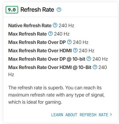

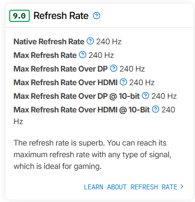

G65B, HDMI 2.1 ile 2K 240 Hz 10-bit verebiliyor.
Fakat HDMI 2.0'ın 2K 240 Hz için tam kapasite bant genişliği yok.
Eki Görüntüle 186410
Eki Görüntüle 186412
Evet, farkındayım. Sadece 240Hz nasıl görünüyor deneyimlemek istiyorum, gerekirse 640x480p de kullanabilirim.

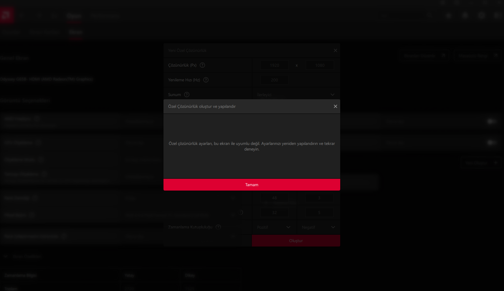

O zaman Adrenalin / Catalyst üzerinden renk derinliği ve yenileme hızı ayarına bakılabiliyor olması lazım. AMD yazılımını pek bilmiyorum.
Denedim, tazeleme hızını max 200Hz olarak girebiliyorum ancak hiçbir çözünürlüğü kabul etmiyor. Çözünürlüğü kabul etmediğinden tazeleme hızı geçerli moda uygulanamıyor.
