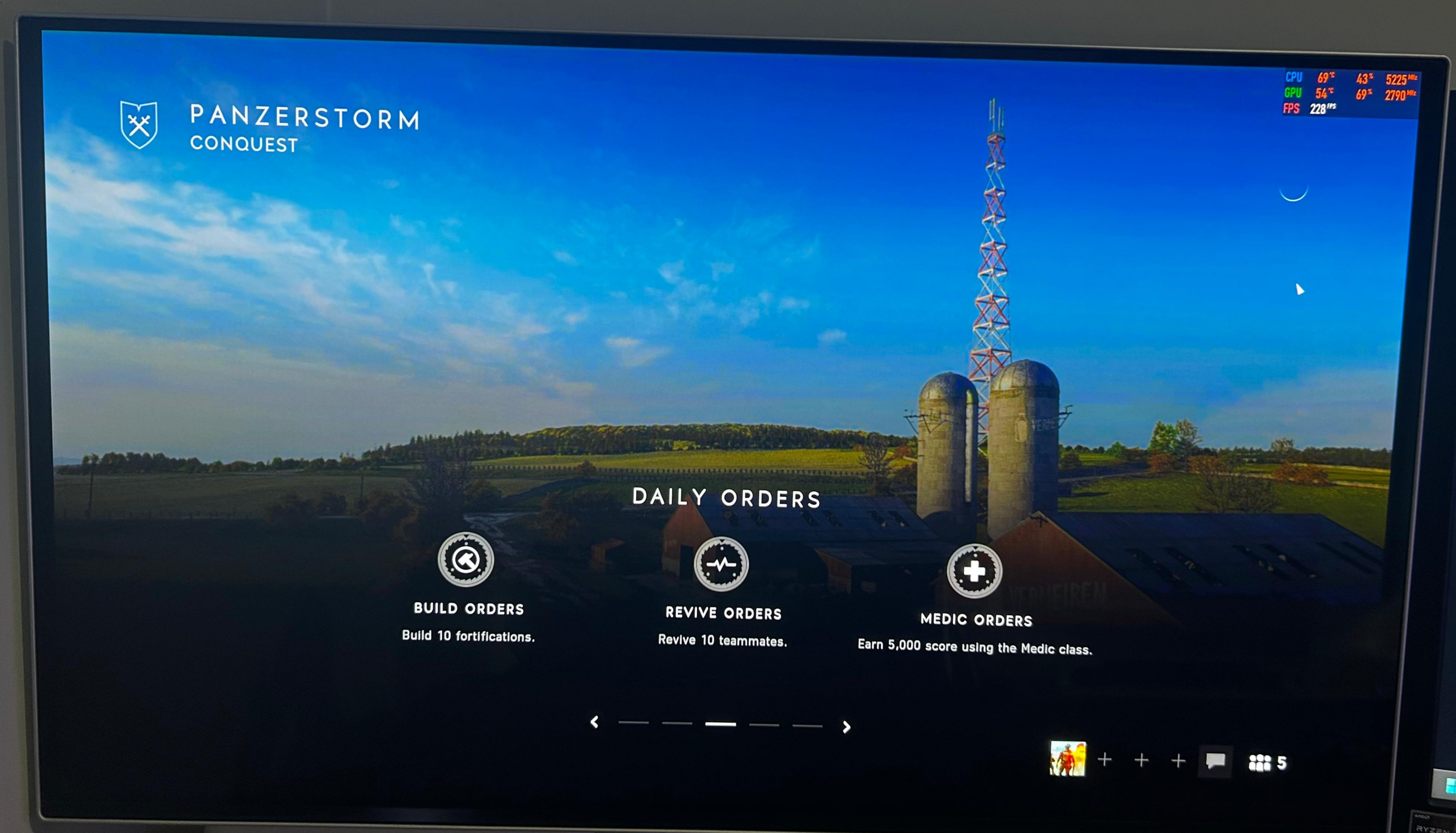

Arkadaşlar merhaba, yaklaşık 5 ay önce satın aldığım Samsung Odyssey G8 4K 27 inç OLED monitörümün mat kaplamasının yüksek yoğunluklu olması sebebiyle garantisi devre dışı kalacağını bilerek kaldırdım. Aslında ilk satın alırken mat yüzeyinin bu kadar yoğun olacağını tahmin etmemiştim; özellikle beyaz, sarı, yeşil gibi renkli fonlarda ekrana bakınca sanki görüntüde bir kirlilik vardı ve bu da beni ilk günden bu yana fazlasıyla rahatsız ediyordu. Yazılar okunuyordu evet, ama dedim ya sanki kirli, pusluymuş gibi gelmesi çok kötüydü.

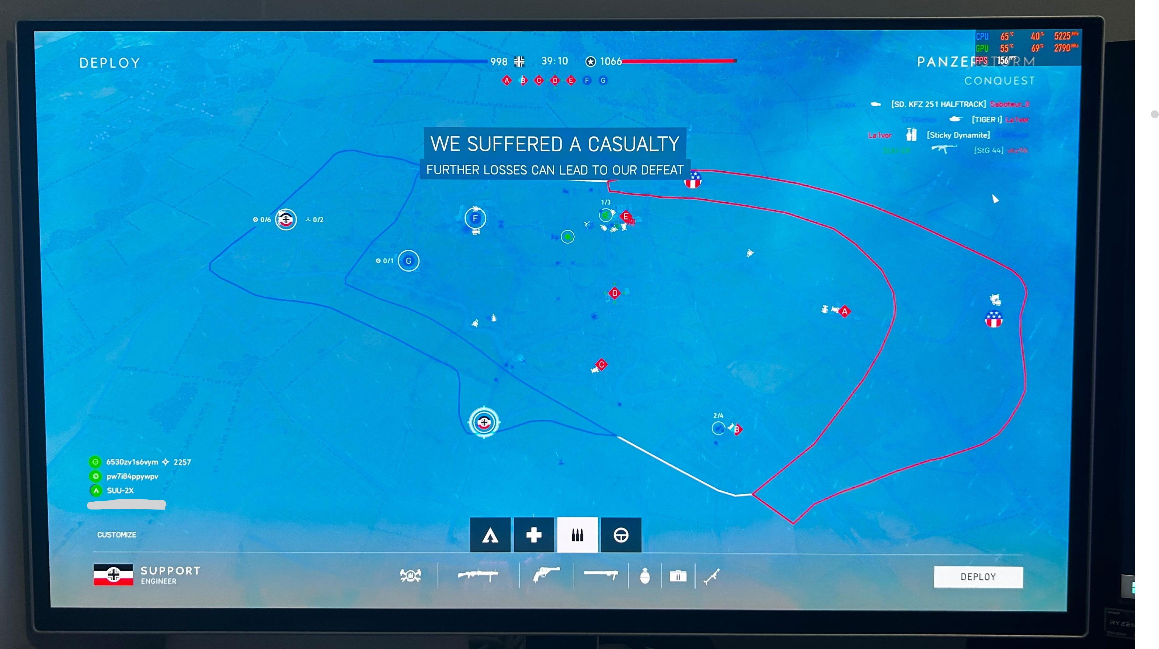

Peki, öyleyse neden satıp başka parlak ekranlı bir OLED almadın diyenleri duyar gibiyim Onun sebebi de tamamen ekonomik; yani satın aldığım tarihte diğerlerine göre en ucuz ve bana göre kaliteli bir monitör olduğu için, yine şu an satsam bile üzerine 10-15k daha koymam gerekiyor ki bu mümkün değildi. Mat kaplamayı çıkarıp yeniden kurduktan sonra ilk açıldığında “ohh bee” dedim, yazılar net ve okunaklı oldu, beyaz gibi arka plan görüntülerde kirli veya puslu şeyler yok artık

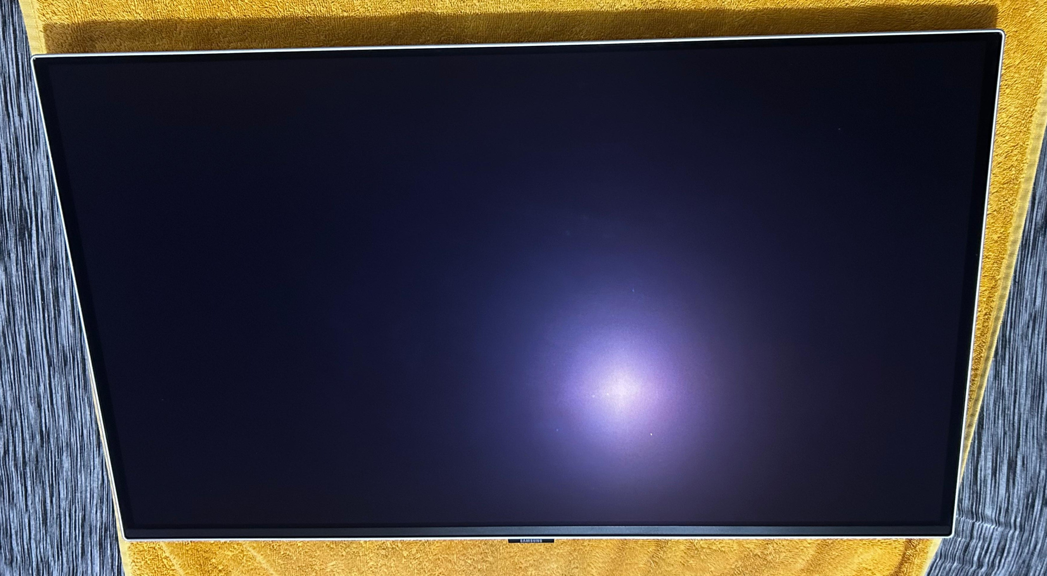

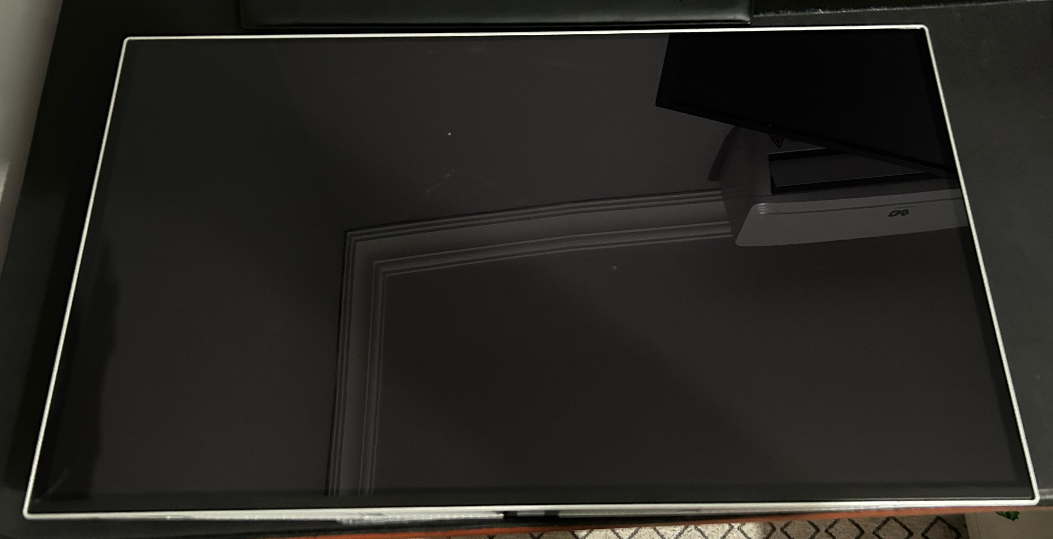

Benim için oyunlar şimdi daha net, renkler daha güzel gelmeye başladı. Ekran yansımasına gelecek olursak, odada ışık yanmıyorsa hiçbir sorun olmuyor; ama ışık varsa ekranda kendinizi bir miktar görüyorsunuz, ama ben buna alıştım ve beni rahatsız etmiyor. Eğer oyun oynuyorsanız, ışık açık veya kapalı hiç fark etmez; yansıma olmuyor.

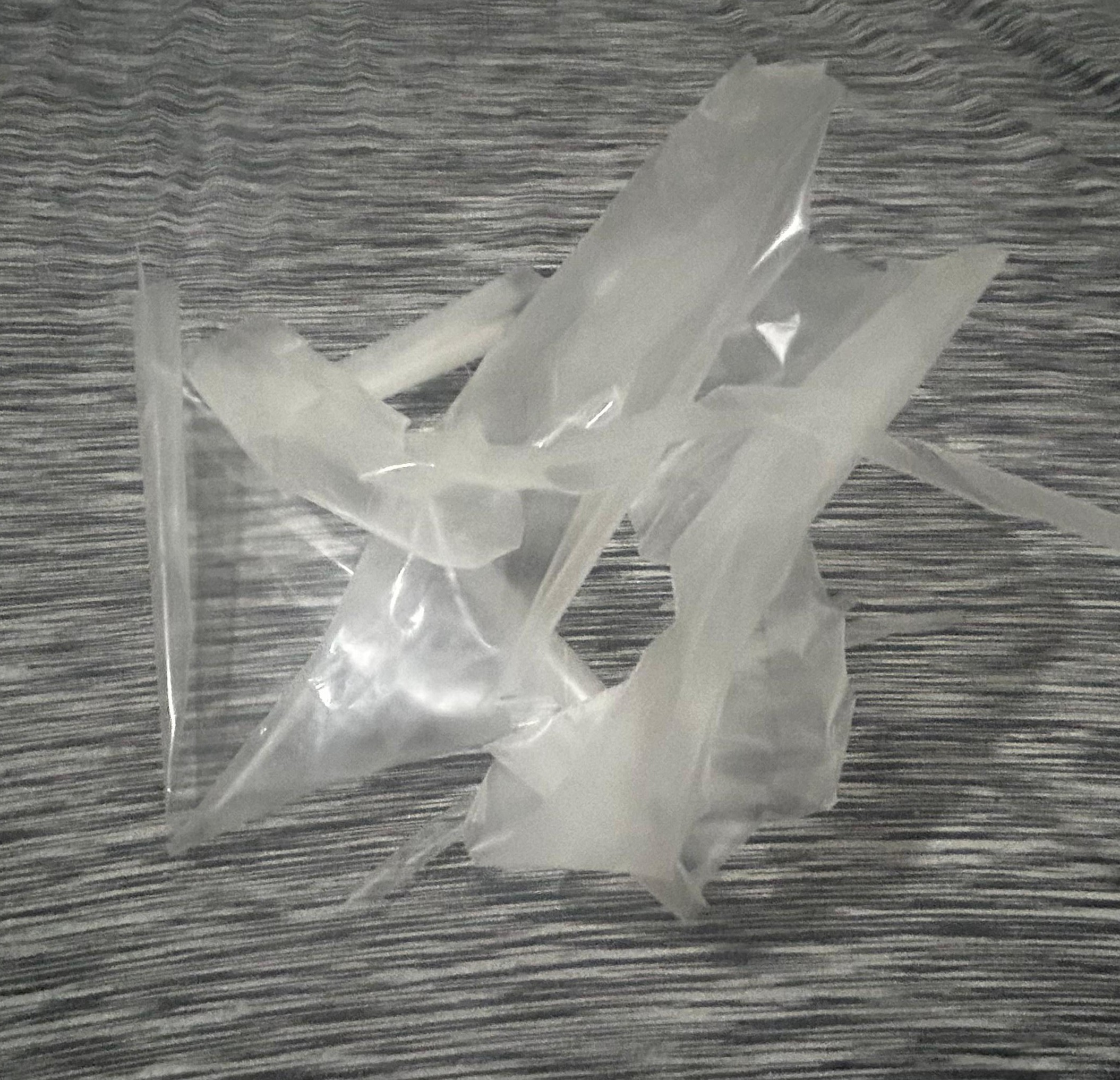

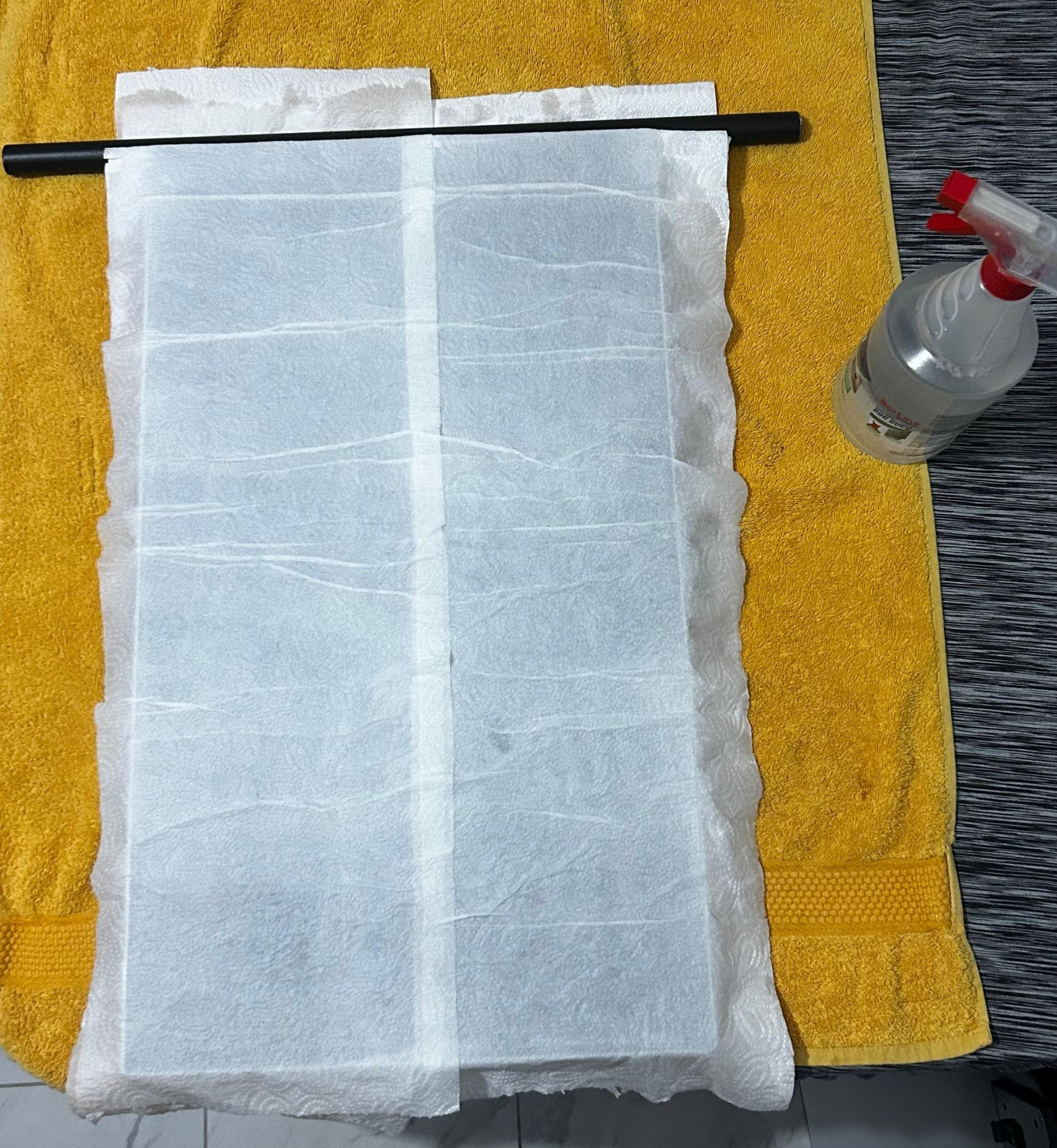

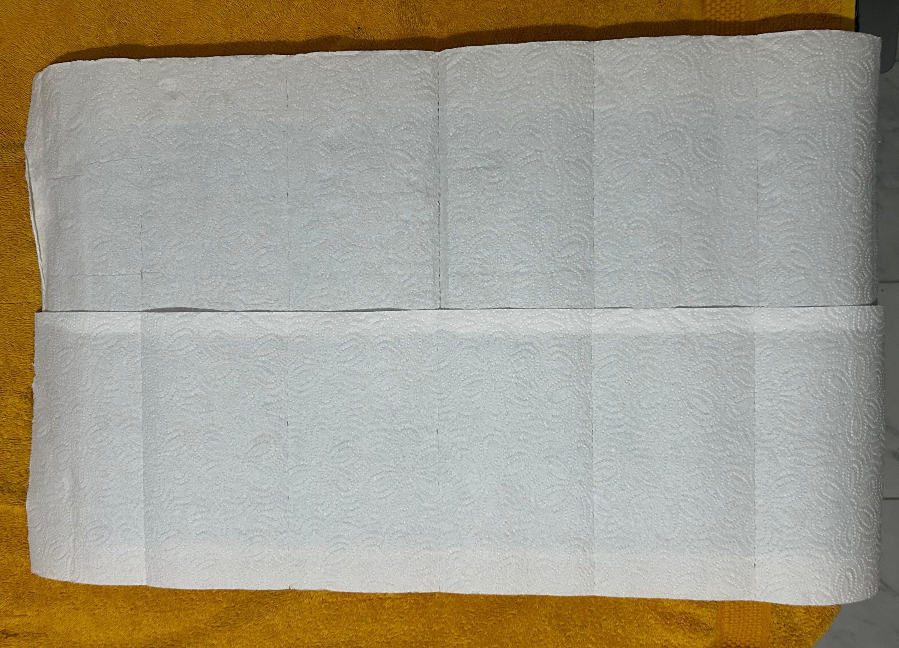

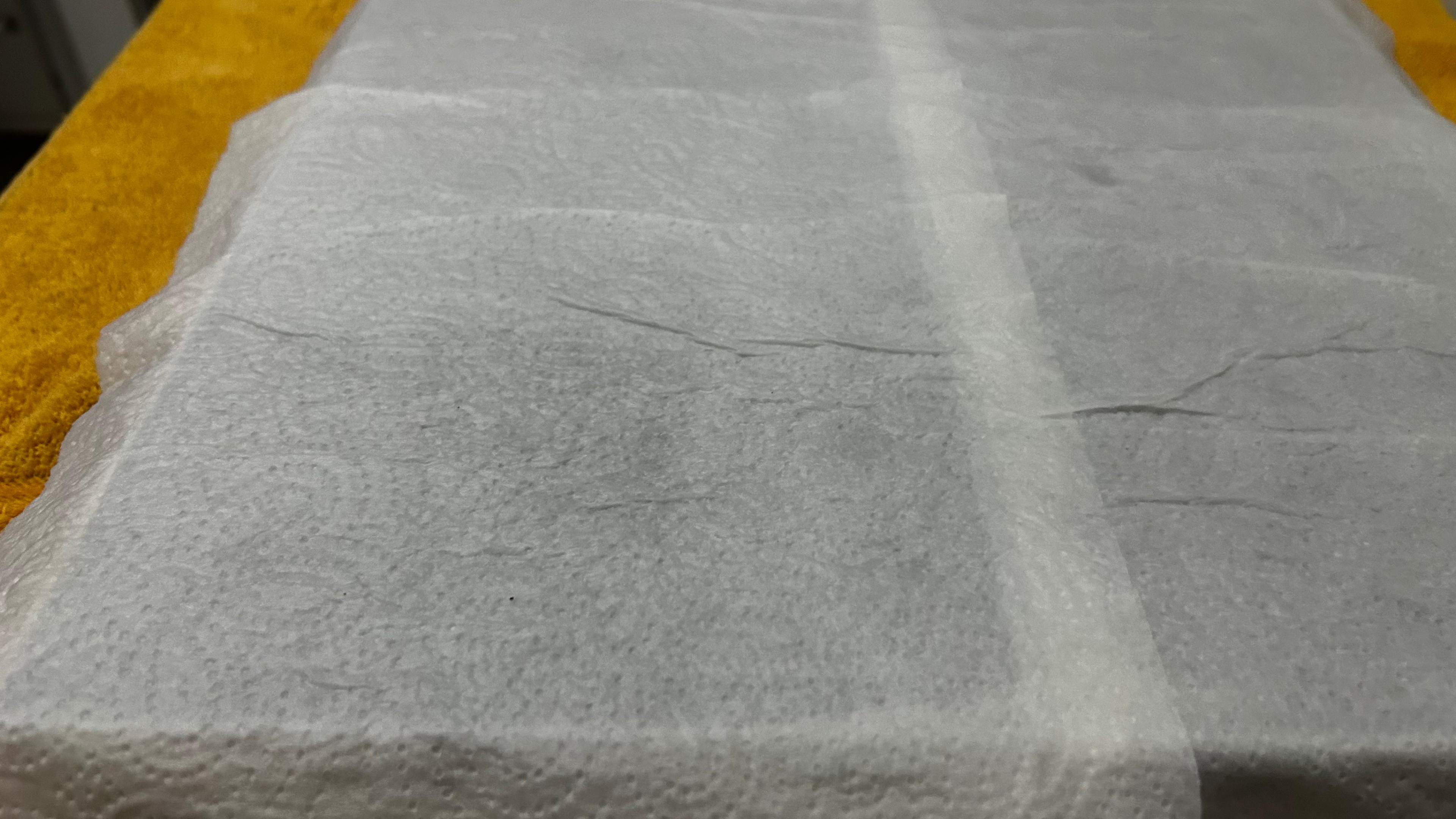

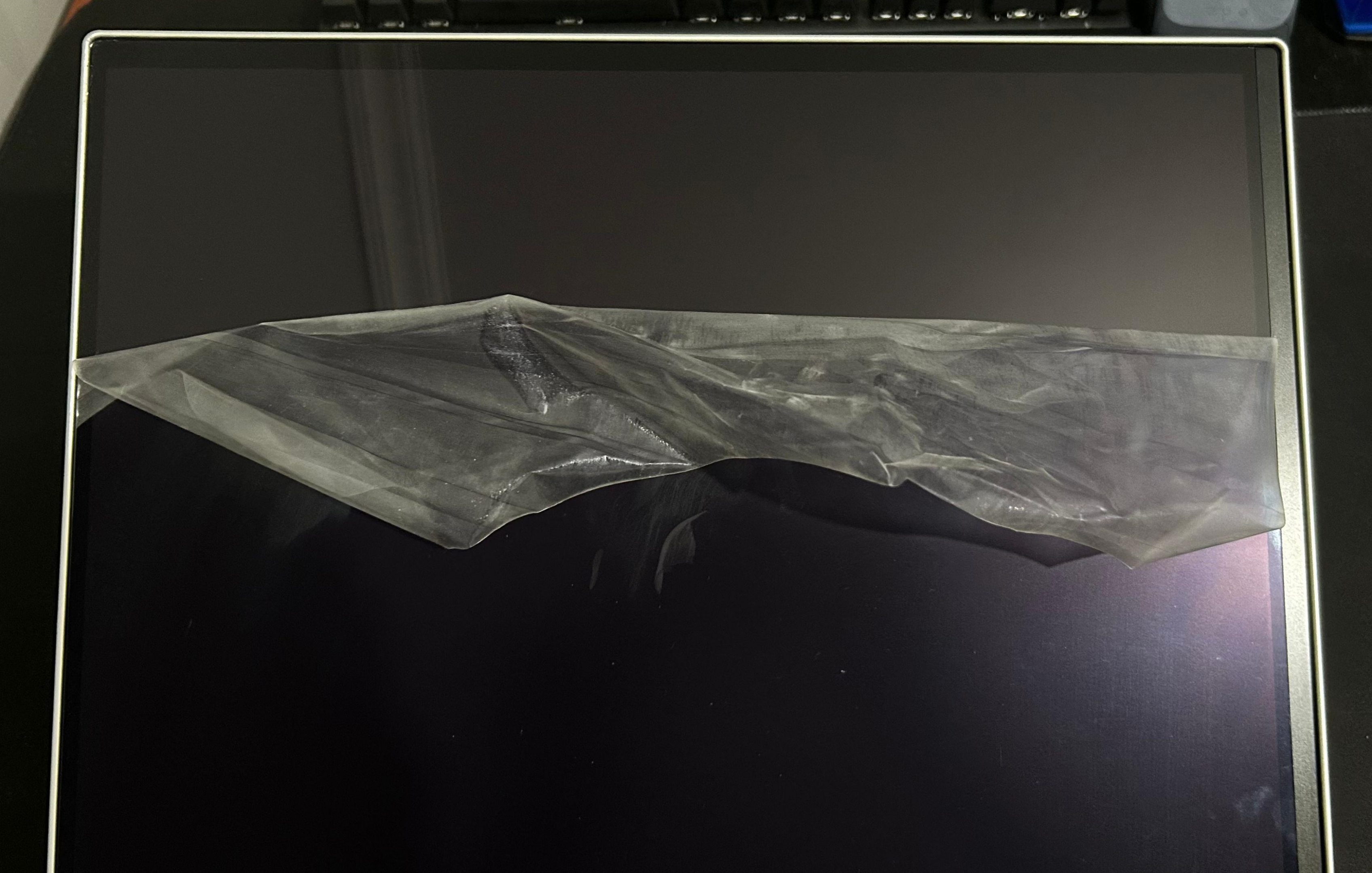

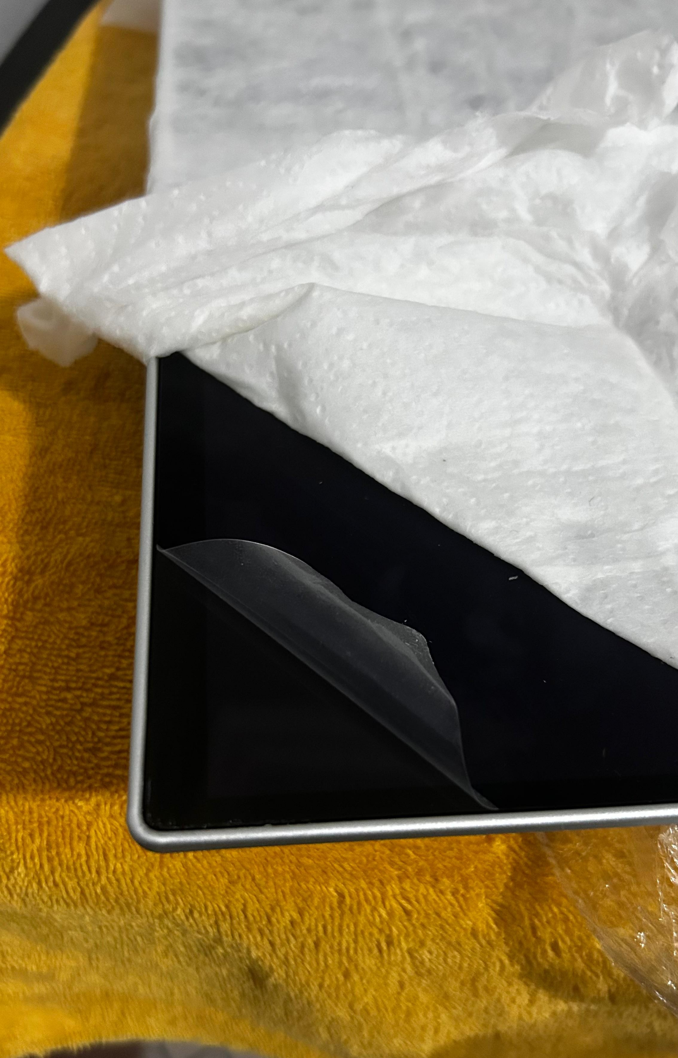

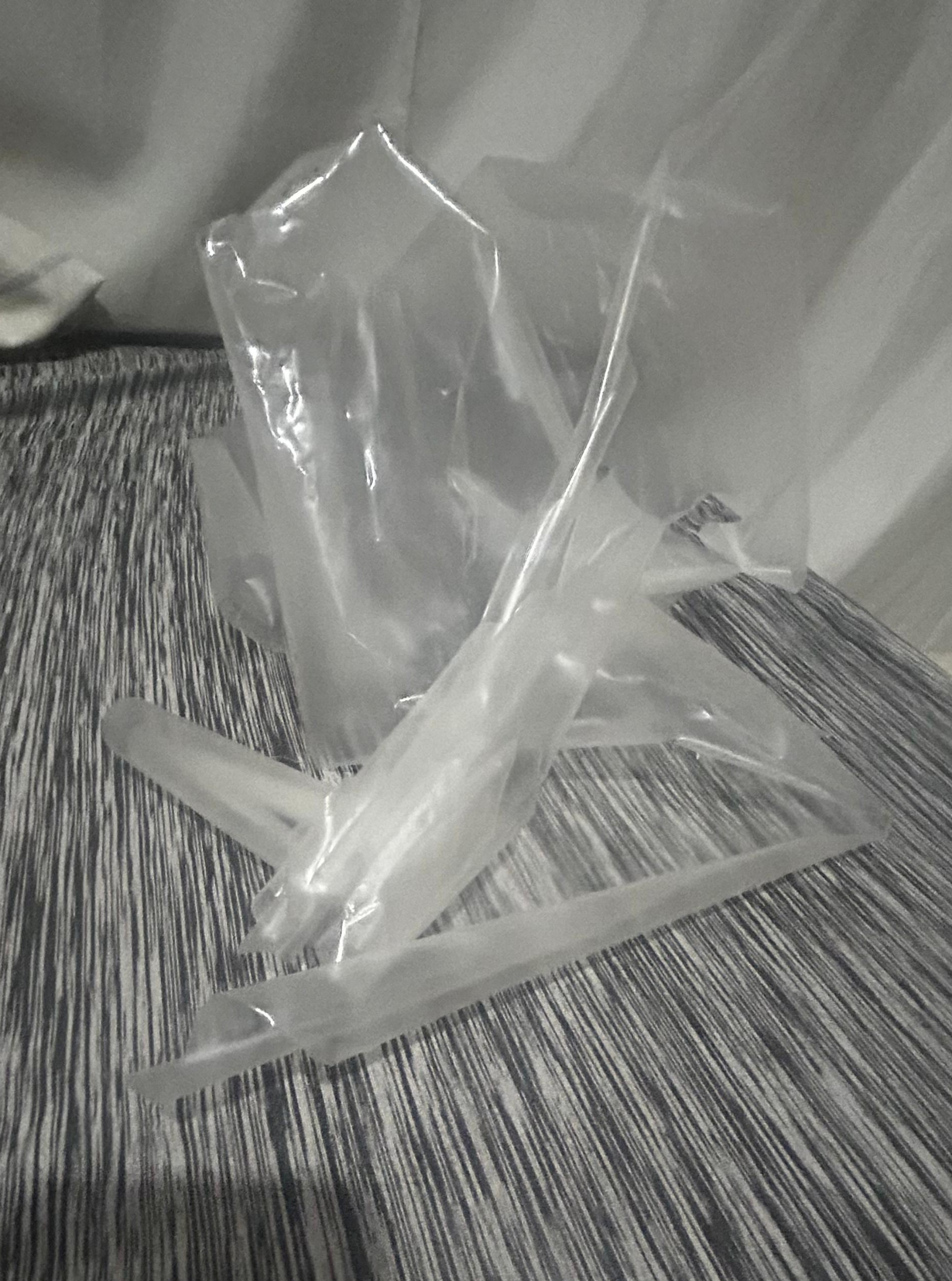

Reddit'te yapılanlarla aynı işlemi uyguladım; yani monitörün üzerine 3 kat kağıt havlu serip, belirli aralıklarla her kuruduğunda su püskürtme özellikli bir su kabıyla su damlacıklarını kağıt havludan ekrana fazla sızmayacak şekilde püskürterek 4 saat boyunca beklettim ve bu süre sonunda ince uçlu bir bıçakla mat kaplamanın ucundan parmağımla çekebileceğim kadar kaldırdım. Daha sonra çok yavaş bir şekilde kısım kısım kaplamayı çekerek sökme işlemini bitirdim.
Uyarı! Bu fazlasıyla riskli bir işlemdir; monitörünüze zarar verme olasılığınız çok yüksek. Bu işlemi yapmanızı asla önermiyorum ve eğer yapmayı düşünüyorsanız sorumluluk tamamen size aittir ve garantiyi kesinlikle geçersiz kılacaktır.
