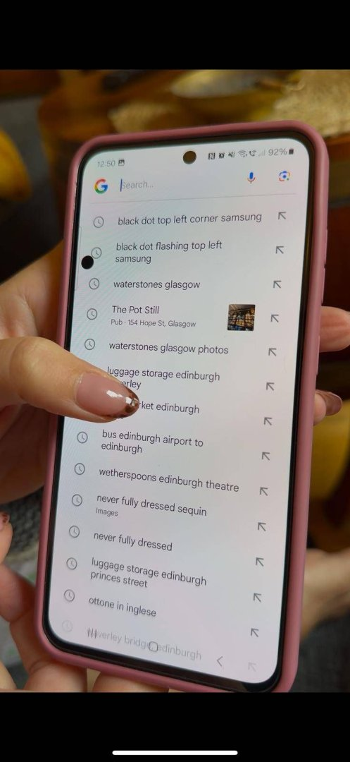

Daha yeni oldu, çıkıyor gelip gidiyor. Şu anlık yok. Bu neden oluyor? Aynı resimdeki gibi.
Hocam görüntü pek iç açıcı değil ama "gelip gidiyor" demen yazılımsal bir hata olma ihtimalini artırıyor.
Eğer o siyahlık sabit kalsaydı ve büyüseydi OLED ekran sızıntısı (mürekkep akması) derdik ki o durumda tek çare ekran değişimi olurdu.
Güvenli Modda Test Et: Telefonu güvenli modda (safe mode) başlat. Eğer o siyah nokta orada çıkmıyorsa, yüklediğin bir uygulama (muhtemelen ekran üzerinde gösterim izni olan bir tool veya "floating button") buna sebep oluyordur.
Erişilebilirlik Ayarları: Ayarlar > Erişilebilirlik kısmına gir, "Yüklü Servisler" veya "Yardımcı Menü" gibi bir özelliğin açık olup olmadığını kontrol et. Bazen bir kısayol butonu orada takılı kalabiliyor.
Ayarlar > Ekran > Kenar Panelleri (Edge Panels) seçeneğini de bir kapatıp denemeni öneririm.
Eğer güvenli modda da o nokta çıkmaya devam ediyorsa, maalesef panelin o kısmında donanımsal bir "pencere" hatası veya bitmiş ömürlü bir bölge olabilir. Donanımsal ise ileride kalıcı hale gelebilir, garantisi varsa bir yetkili servise göstermende fayda var.
