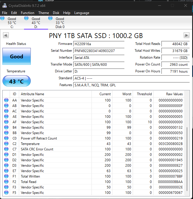

Son gunlerde SATA diskimin performansi epey bir dustu. 43 derece SATA SSD icin fazla mi? Sicakliklardan supheleniyorum.
Merhaba,
43 derece normal bir derece, herhangi bir sorun yaratmaz bu seviyede. Bu sıcaklığı dosya kopyalama sırasında mı ölçtünüz?
SATA SSD'lerde SLC önbellek genellikle çok düşük olur. Dosya kopyalaması (yazma) sırasında önbellek dolunca hız düşüyor olabilir.
Bunun yanı sıra paylaştığınız görseldeki FW numarasından yola çıkarak Maxio kontrolcüye sahip olduğunu buldum. MAS1102 olması muhtemel, çok zayıf bir kontrolcü.
CrystalDiskMark ile hız testi sonucu paylaşabilir misiniz?

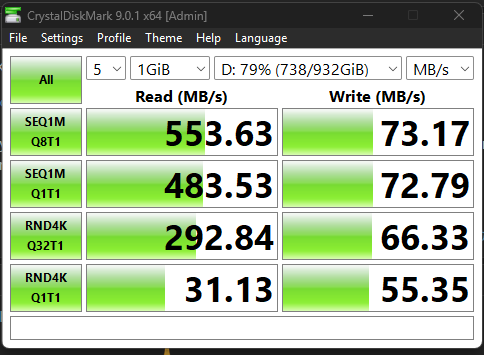

Evet anlik olarak dosya transferi yapiyorum su an. Bitince test sonuclarini eklerim.
Okuma hızı normal ancak yazma hızı bayağı düşmüş. Bu tür giriş seviye SSD'lerde yaşanabiliyor bu tür durumlar.
Format atmak ya da Secure Erase yapmak fayda sağlayabiliyor ancak kesin çözüm sunmayabilir. Denenebilir. SSD'yi dediğim şekilde test ettiniz değil mi?
Maxio MAS1102B kontrolcüsü var mış, zayıf ve düşük segment bir model. Aynı zamanda bu kontrolcüye sahip revizyonda YMTC marka QLC NAND olduğunu gördüm. Sizinki de aynı varyant ise NAND'ın zayıflığı da nedenler arasında. Kapasite doldukça hız da düşebiliyor.
Yani CrystalDiskMark'ta her test edildiğinde bu hız alınıyorsa diskin yazma hızı ölmüştür. Format, Secure Erase ve varsa Firmware update denenebilir ama çözüm olacağını pek sanmıyorum.
