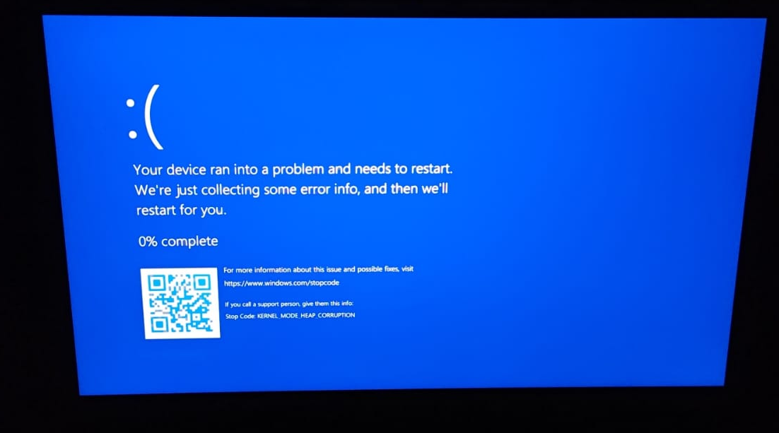

Crucial CT16G4SFRA32A 16 GB model bir RAM aldım, ikinci el olarak 800 TL'ye. RAM’i taktığımdan beri “Kernel Code Heap Corruption” hatasıyla mavi ekran alıyorum. MemTest dışında diğer çözümleri denedim. En son, ikinci el RAM ile sistemi çalıştırdım; yine mavi ekran verdi. RAM’de bir sorun olabilir ama çözemedim. Bu konu hakkında bir çözüm var mı?

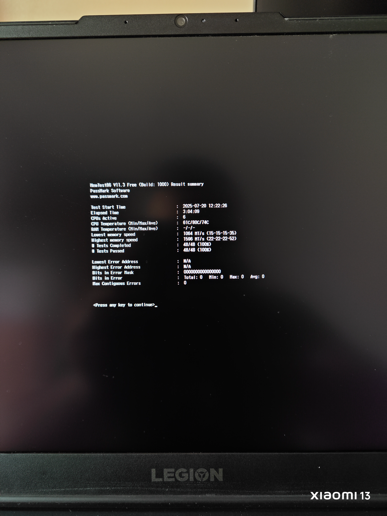

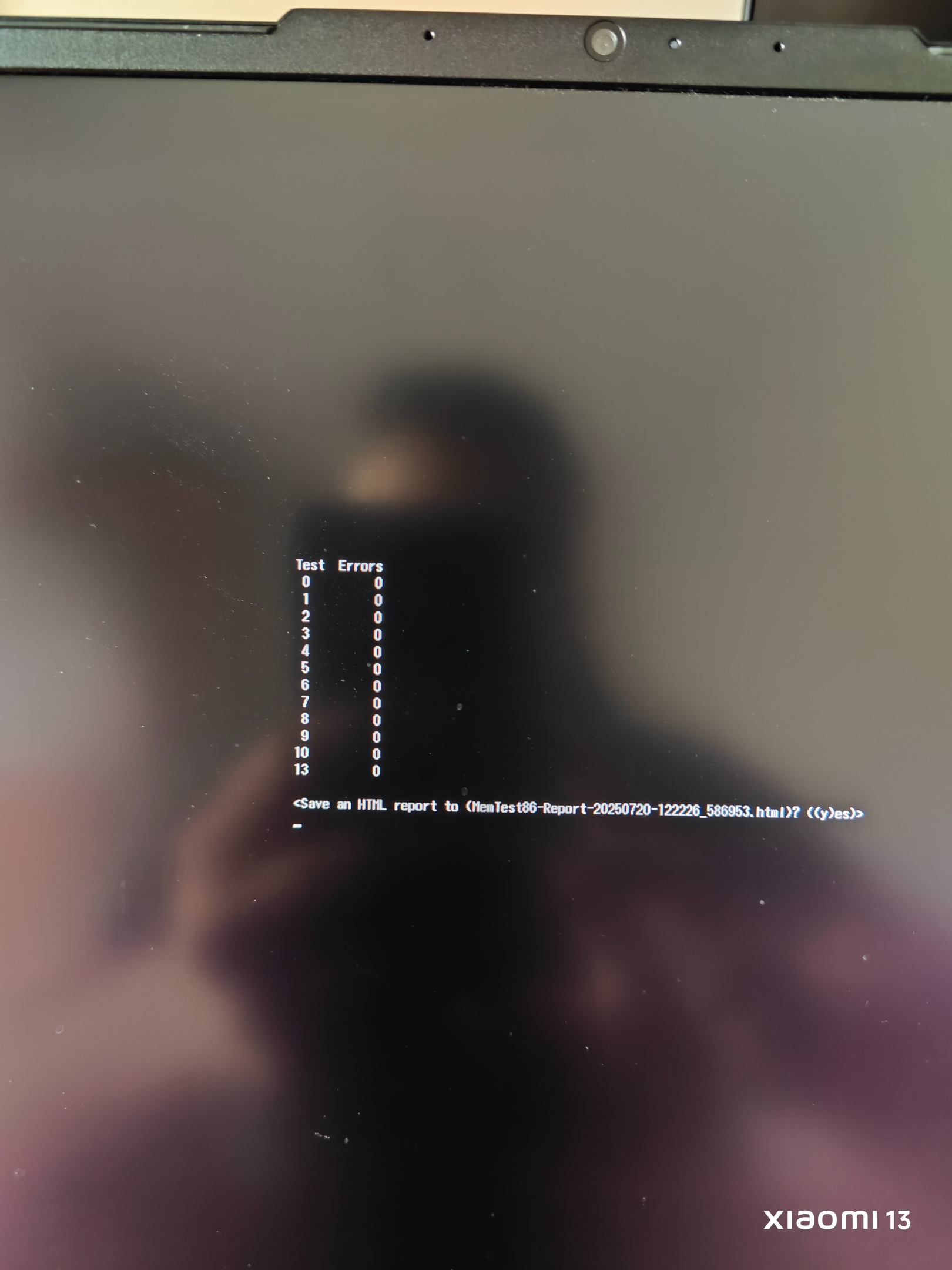

MemTest86 sonuçları bu şekildeydi, ancak ikinci el RAM takılıyken sistem hâlâ mavi ekran veriyordu. Yeniden başlattığımda da aynı durum devam ediyordu.

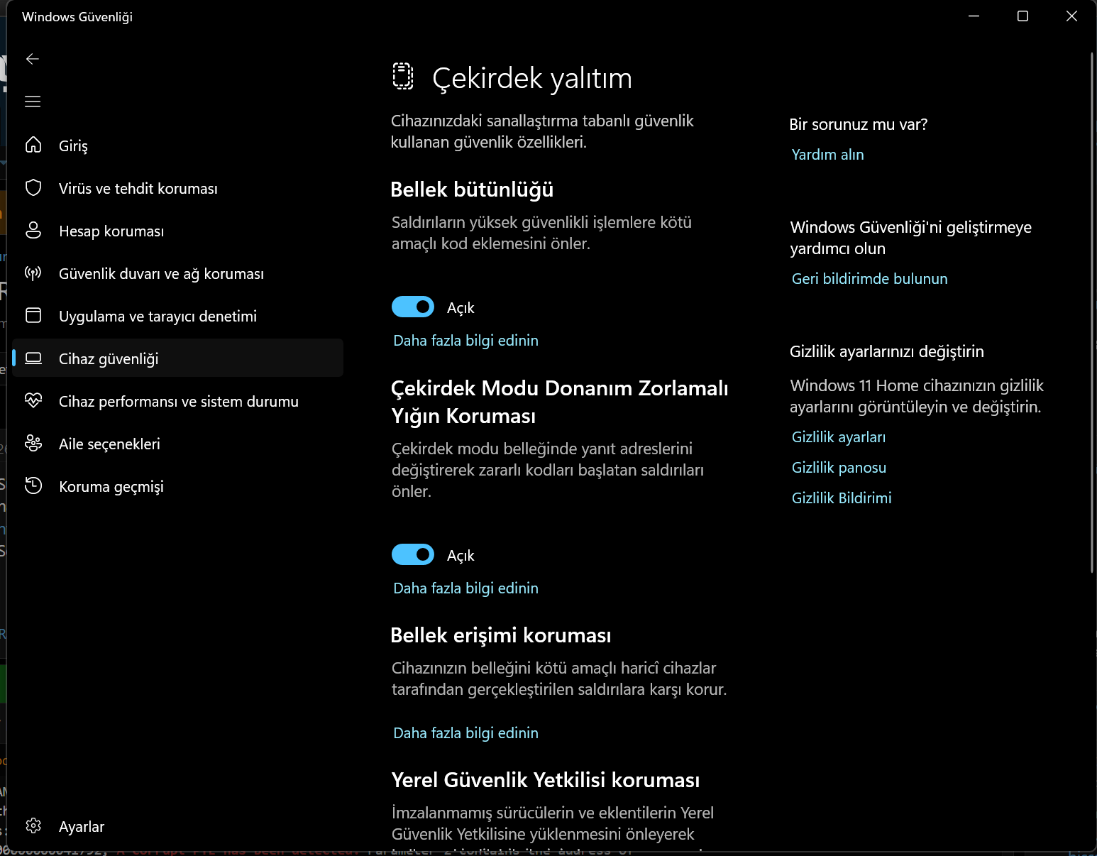

Meğerse sorun RAM'den kaynaklı değilmiş. İki gün önce bir program için bazı sistem ayarlarını kapatmıştım; sürekli mavi ekran vermesinin sebebi de buymuş. Kısacası, MemTest ile boşuna zaman kaybettim. :)

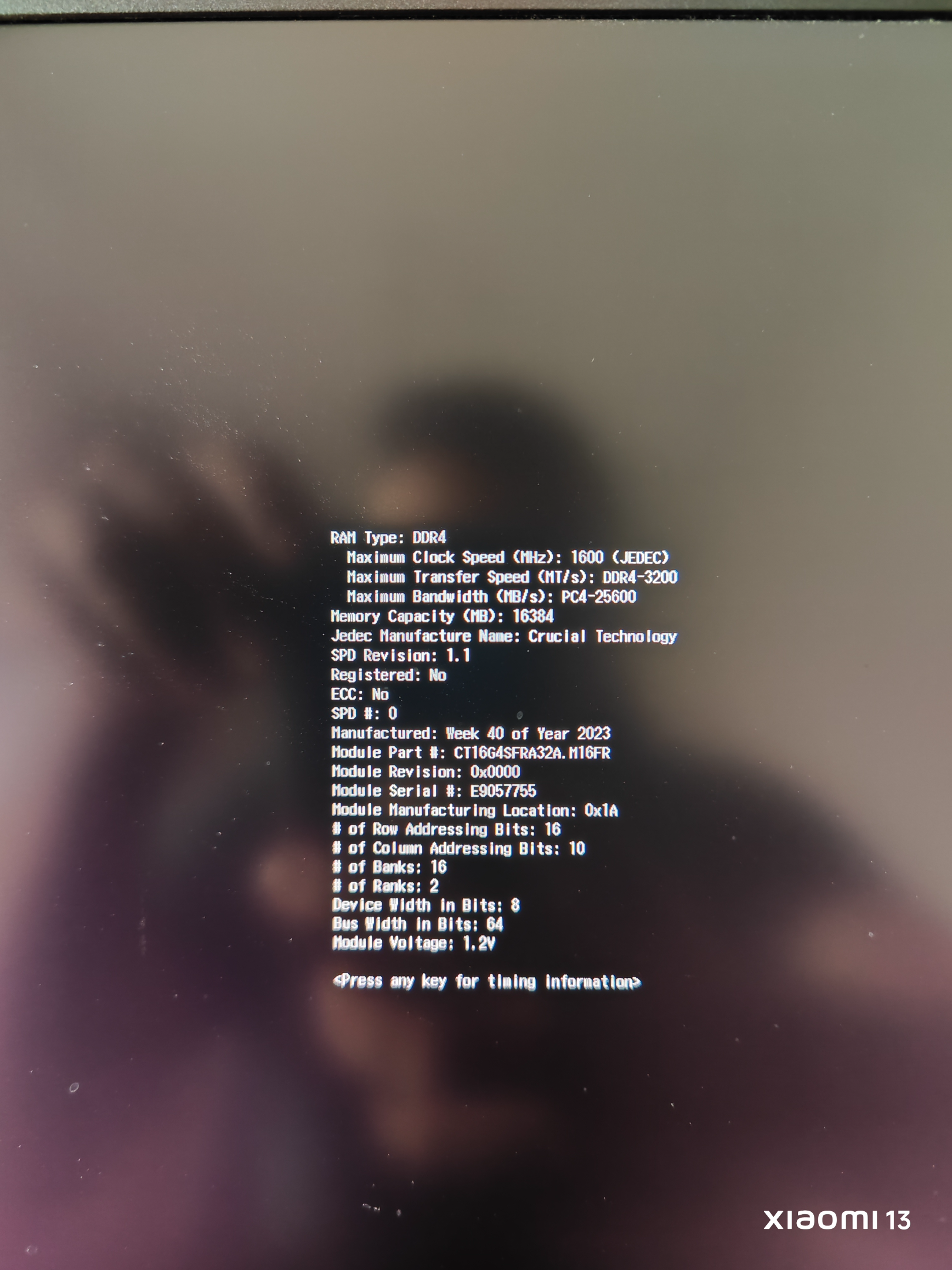

Şimdi başlattım hocam sahte gibi değil çünkü yazılımlarda model vs görünüyor ram hatalı mı ne anlamadım
Model numarasına göre aynı netten sıfır almıştım bir tane sırasıyla tek tek çalıştırdığınızda ikinci el olan mavi ekrana giriyor simdi testte bakalım
