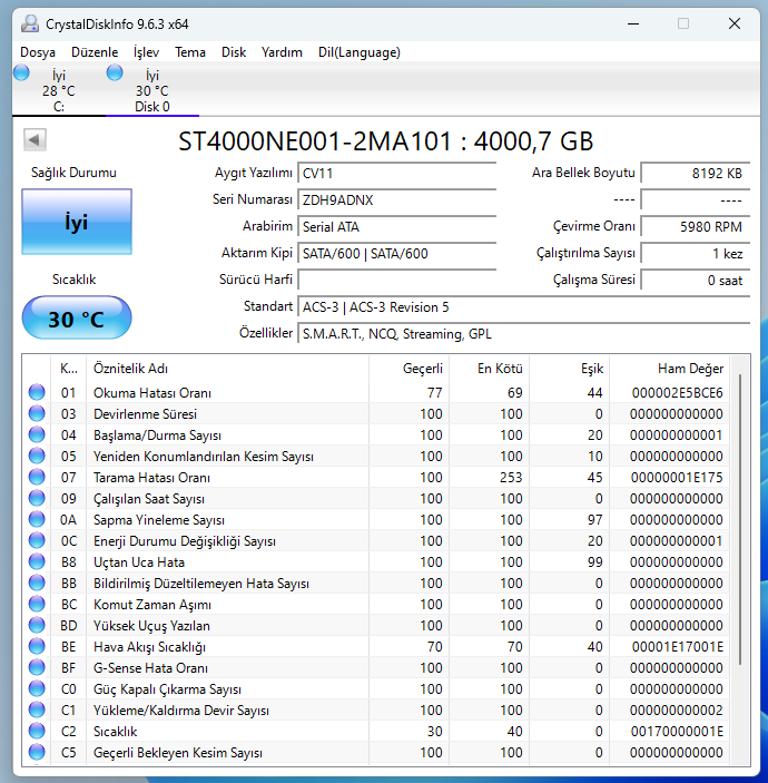

Bir pazaryeri üzerinden satın aldığım "Seagate Ironwolf Pro ST4000NE001 7200RPM" model hard diski incelediğimde, ürünün sahte olabileceğini düşündüm.
Ancak, satıcının hakkını da koruyarak hatalı bir geri bildirimde bulunmamak adına, konuyla ilgili sizlere danışmak istedim.
  1. Öncelikle, diski CrystalDiskInfo ile incelediğimde, diskin adının doğru göründüğünü ancak RPM değerinin yanlış olduğunu fark ettim. Bunun üzerine, diskin üzerinde yazan seri numarasıyla Seagate'in garanti sorgulama aracını kullandım. Bu sorgulama sonucunda, seri numarasının "surveillance HDD 4 TB ST4000VX000" modeline ait olduğu ortaya çıktı. Yani bana gönderilen disk, satış sayfasında belirtilen "Seagate Ironwolf Pro ST4000NE001" modeliyle eşleşmiyordu.
  2. Durumu satıcıya bildirdiğimde, ürünün orijinal olduğunu ve ayrıca "HDD Sentinel" programı ile incelememi önerdi. Bunun üzerine HDD Sentinel ile yaptığım kontrolde, diskin seri numarasının surveillance HDD 4 TB ST4000VX000 olarak göründüğünü, disk bilgisi ekranında 7200RPM olarak belirtilmesine rağmen, "ata özellikleri" başlığı altındaki "nominal ortam dönme hızı" kısmında 5980 RPM değerinin yazdığını tespit ettim.

N11'den aldığını var sayıyorum, muhtemelen fake ürün. Bu aralar iyice moda oldu zaten, refurbished ürünleri sıfırmış gibi paketleyip tekrar piyasaya sürmek. Fake etiket basılması da çok şaşırtmıyor artık.
