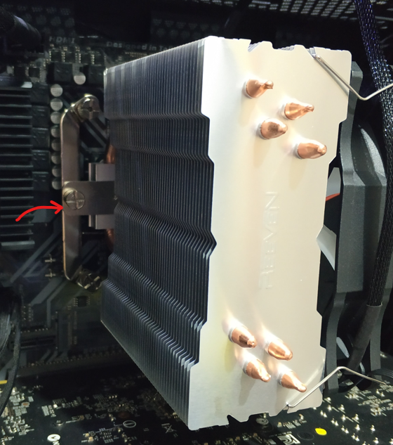

Sanırım takma işini beceremedim veya macun pump out oldu. Daha önce Reeven E12 kullanıyordum. 4 bakır borulu bir soğutucuydu. 3 hafta kadar önce bir müşteriye soğutucu lazım oldu, acil ben de kendi kasamdaki Reeven'i o kasaya taktım. Kendime de 6 bakır borulu Segotep Lumos G6 aldım.
Öncelikle zaten ilk kutu içeriğini görünce hayal kırıklığına uğradım. Monte kiti hiç sevmediğim şekildeydi. Orijinal anakart braketi ile 4 yaylı vidayı bastırıp sıkmak gerekiyor monte için. Reeven'de ise soğutucuya özel braket var, iki yükseltme ayağını anakart önüne takarak soğutucunun üzerindeki aparatı iki yükseltme ayağına monteliyor. Bu acayip kolay bir işlem bana kalırsa.
Reeven E12 montaj vidaları. Bu vidadan diğer tarafta da var ve 2 vidayı sökünce soğutucu sökülüyor. Macun yenileme işi acayip kolay oluyordu. Arka kapağı açıp braketi sabit tutmaya falan gerek kalmıyordu.

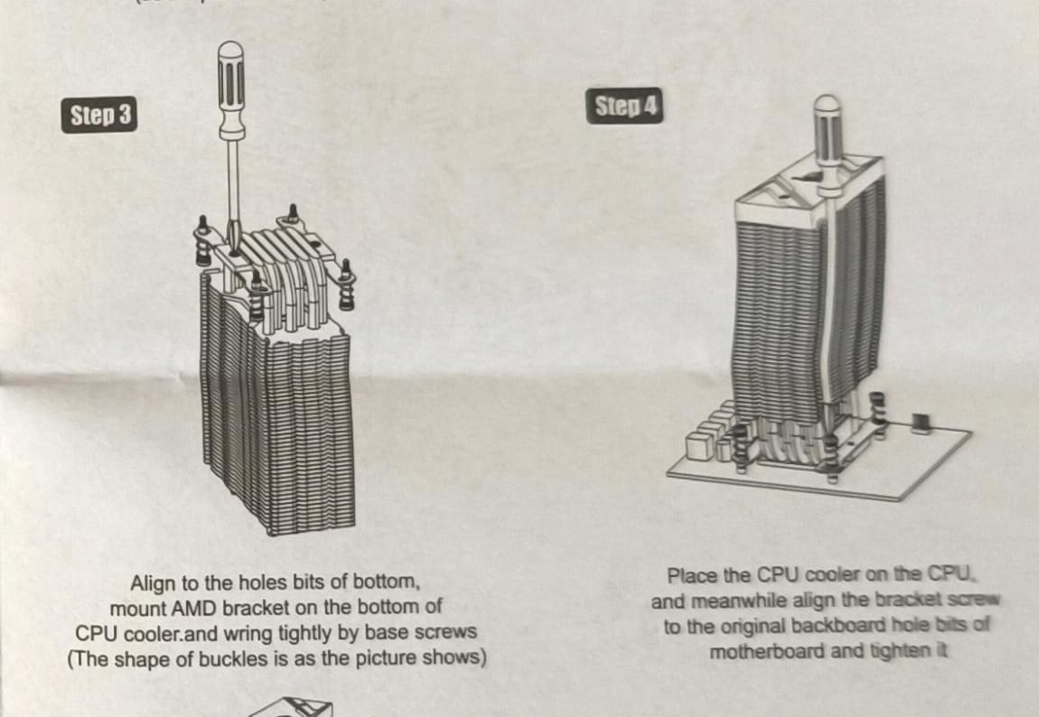

Segotep Lumos G6 montaj şekli. Anakart arkasındaki braket tutmadıkça sabit kalmadığı için ilk vidayı sıkmak gerçekten işkence gibiydi. Stok soğutucu ile cebelleştiğim günleri hatırlattı.
Yani bundan dolayı düzgün takamadığımı düşünüyorum. Soğutma performansındaki soruna gelirsek, yüke girince sıcaklık aniden artıyor. Bu, eski soğutucumda hiç görmediğim bir durumdu. Boşta 48-53, oyunlarda ise 55-60 civarları. Teste sokunca da yavaş yavaş 70 derecelere doğru artan bir sıcaklığı vardı işlemcimin eski Reeven soğutucum ile.
Ama şu an, yine boşta 45-48 arası takılmasına rağmen teste sokunca 45-59-69-74-75-76 diye artıp 80 dereceleri zorluyor:
Bana pek normal gelmedi. İyi sıkamadım desem bence hiç oturmazdı çünkü yuvasına zaten zor oturdu, yaylı olduğu için baya bastırmam gerekti. İçinden çıkan macun pump out olmuş olabilir diye düşünüyorum ve elimdeki macunlardan sürmeyi deneyeceğim.
Konuyu açma sebebim, aynı soğutucuyu kullanan biri denk gelir belki diye. Yoksa zaten olası çözüm yollarını deneyeceğim. Çözüm yollarını denedikten sonraki durumu da yazarak konuyu güncelleyeceğim.
