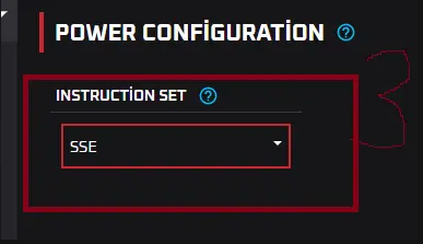

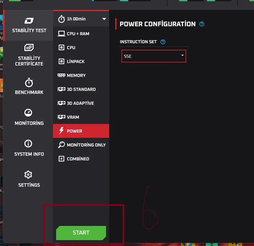

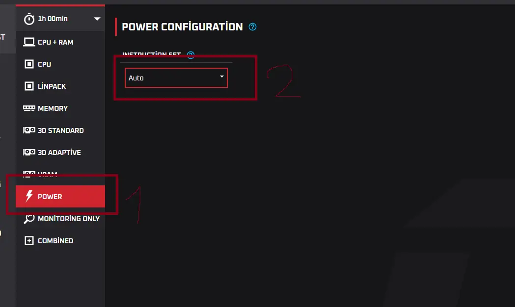

Bu attığım site üzerinden adımları takip ederek psunuzu stres testi yapabilirsiniz.
