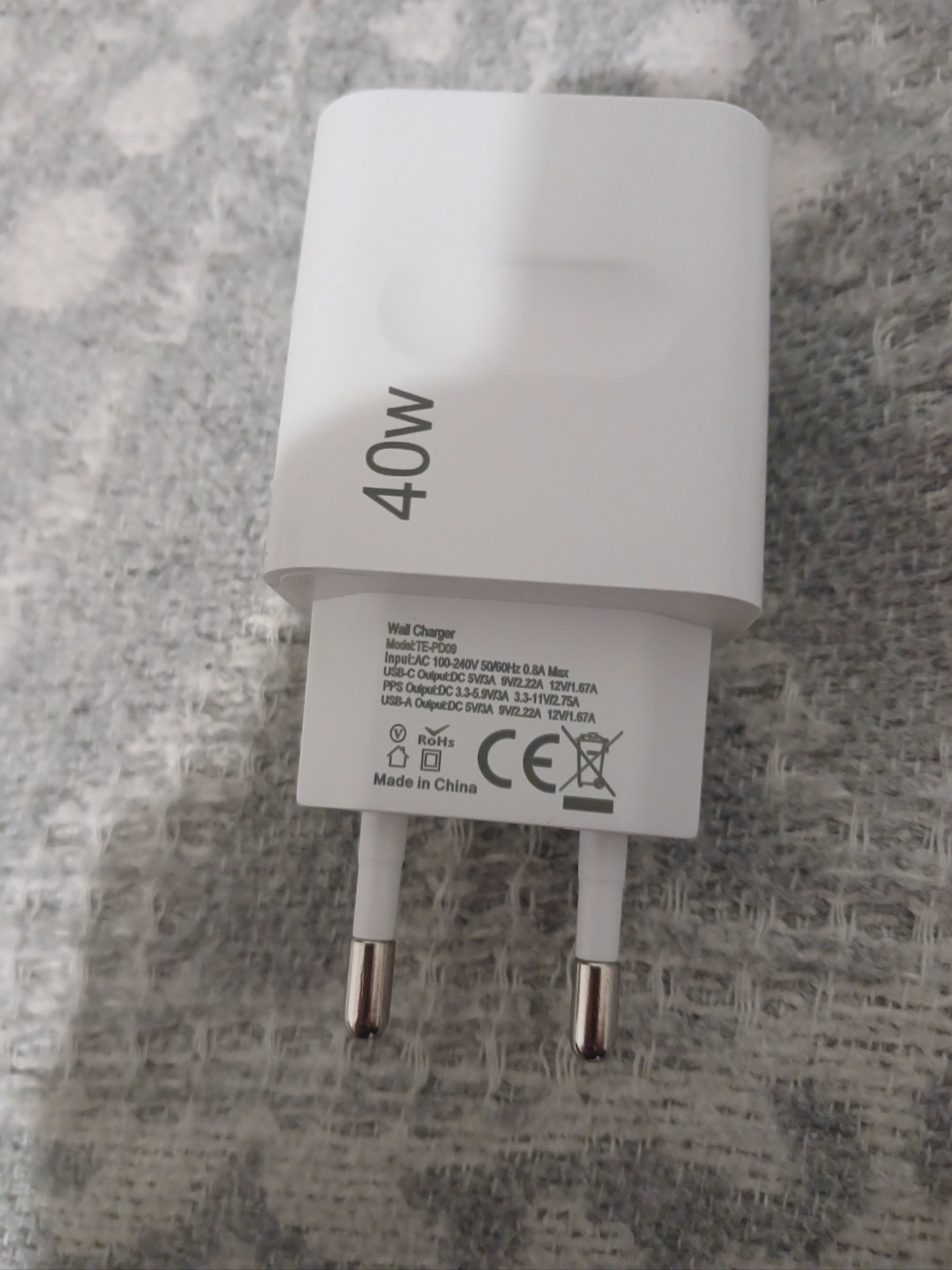

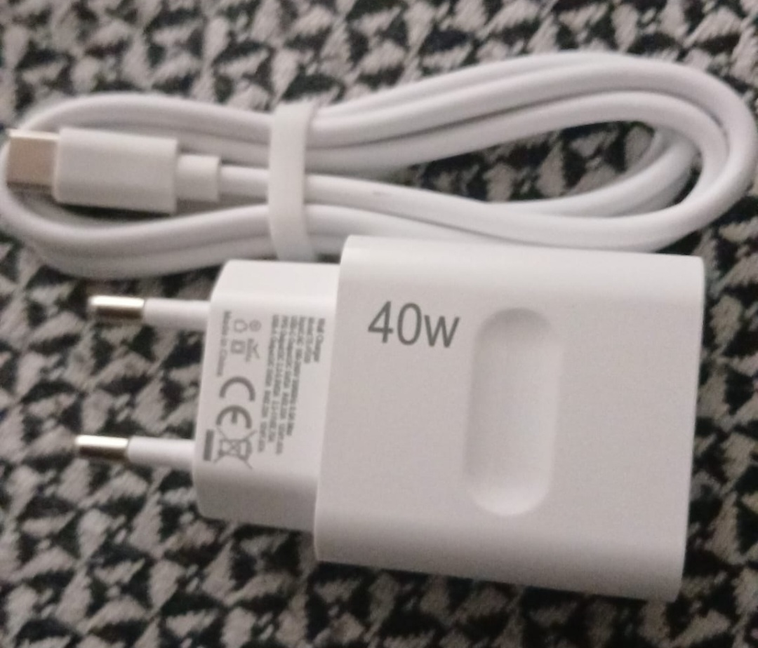

Adaptor bugun geldi, detayli inceleme yaparim diye dusundum ama sarj aletiyle ilgili bahsedecek cok bir sey aklima gelmediginden dolayi kisa tutacagim.
10 gunde falan geldi sanirim. 1 adaptor ve yaninda 1 metrelik kablo geldi. Kabloyu kullanmadim, o yuzden ona yorum yapmayacagim. Adaptore gelirsek tek porttan degil, 2 porttan 40W veriyor. 20 Type-C 20 de USB portundan. Bu ilk sıkıntısıydı. 2. sıkıntı da her zaman 20'ye cikamamasi. Sabah ilk test ettigimde telefonun %40 civari sarji varken 18-20W arasi calisirken aksam %5 iken bile taktigimda 10W gordu maksimum. Birkac kez prizden takip cikardigimda cozuldu ama gostergeli bir kablo kullanmasaydim az guc cektigini fark etmeyecektim. Diger bahsedecegim sıkıntısı da cok fazla coil whine olmasi. Şu ana kadar kullandigim hicbir sarj aletinde bu kadar fazla ses duymamistim. Kulagi yaklastirmaya gerek olmadan bile rahatlikla duyulabiliyor.
Su an stokta yok sanirim ama benzerlerini yine yakin fiyata bulabilirsiniz. Alinir mi derseniz de belki yedek olarak kosede dursun diye alinabilir ama ana adaptor olarak onermem. Zaten sarj aletleri pahali olmamakla birlikte cihazin bataryasi icin onemli.
