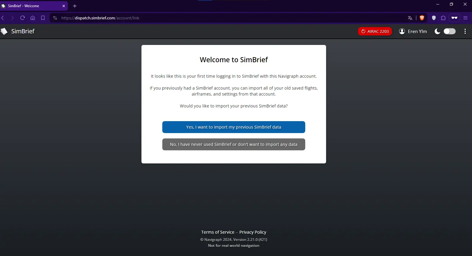

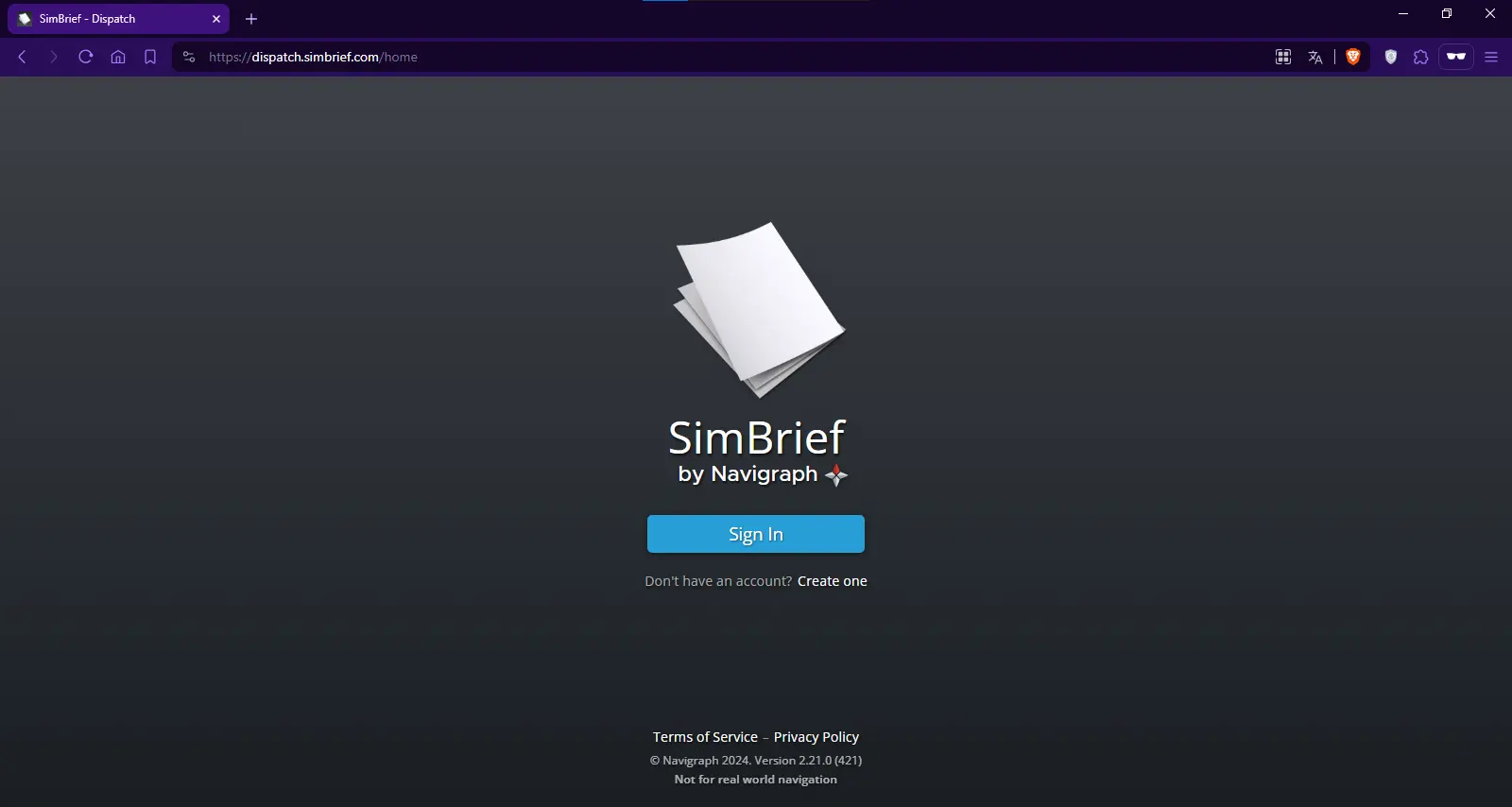

Simbrief hesabınız varsa Sign In, yoksa Create one butonuna basıyoruz. Gerekli bilgileri doldurup hesabınızı oluşturduktan sonra tekrar aynı siteye gidiyorsunuz. Eğer Sign In butonuna basıp oturumunuzu açtıysanız karşınıza böyle bir sayfa gelir:

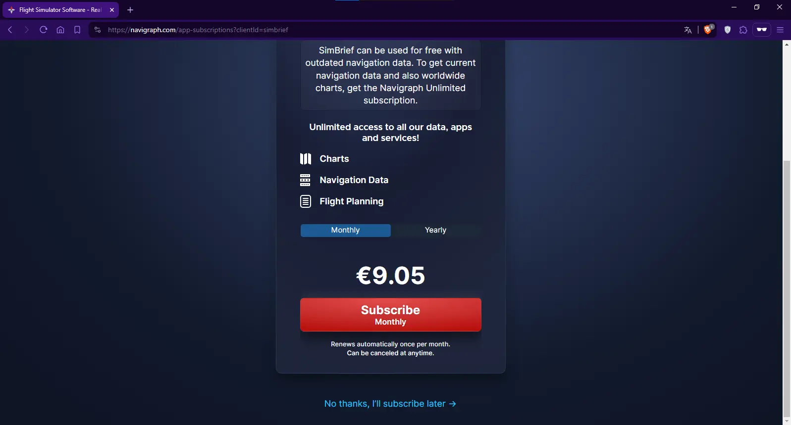

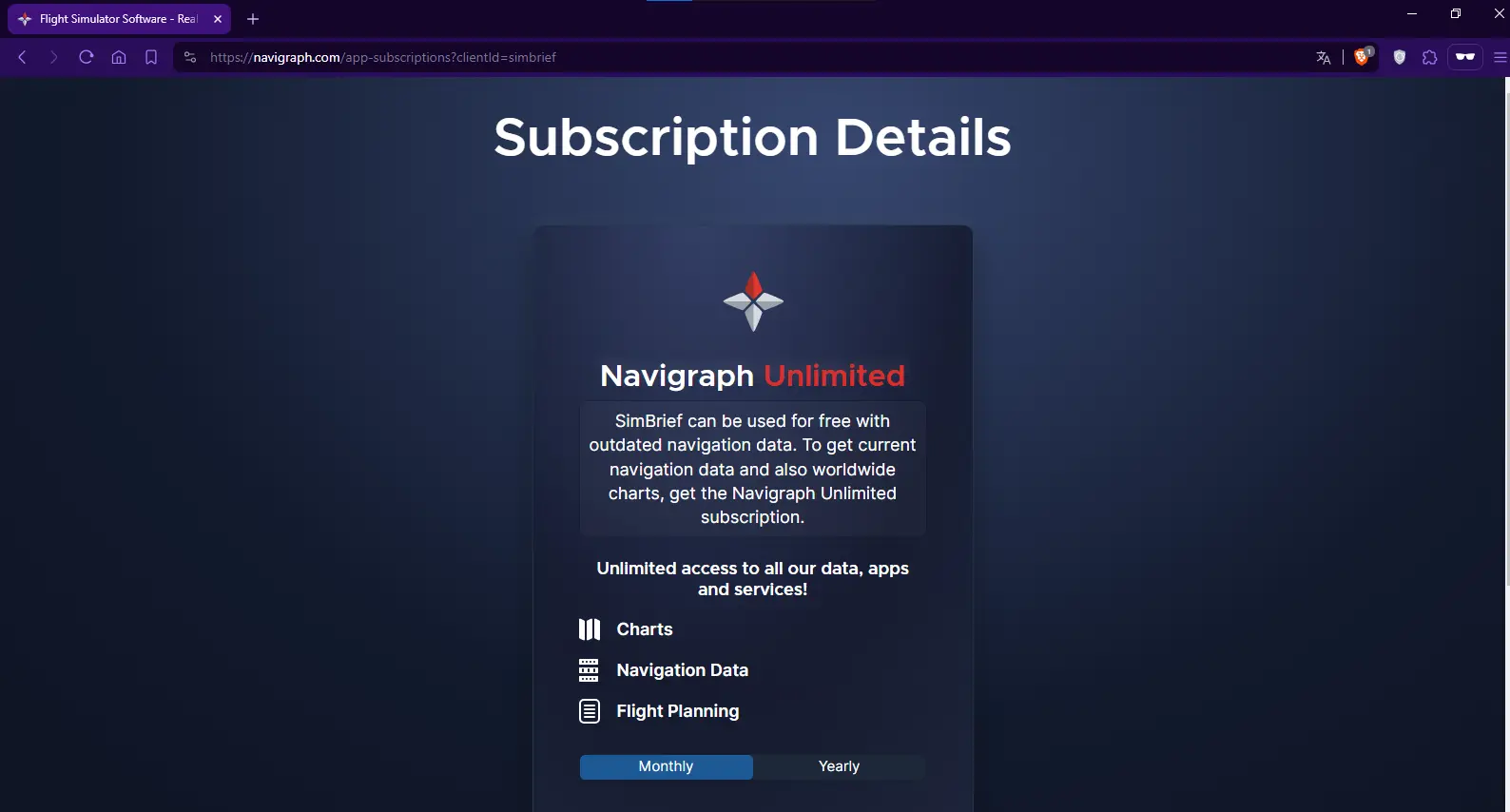

En aşağıya inip "No thanks, I’ll subscribe later →" butonuna basıyoruz:

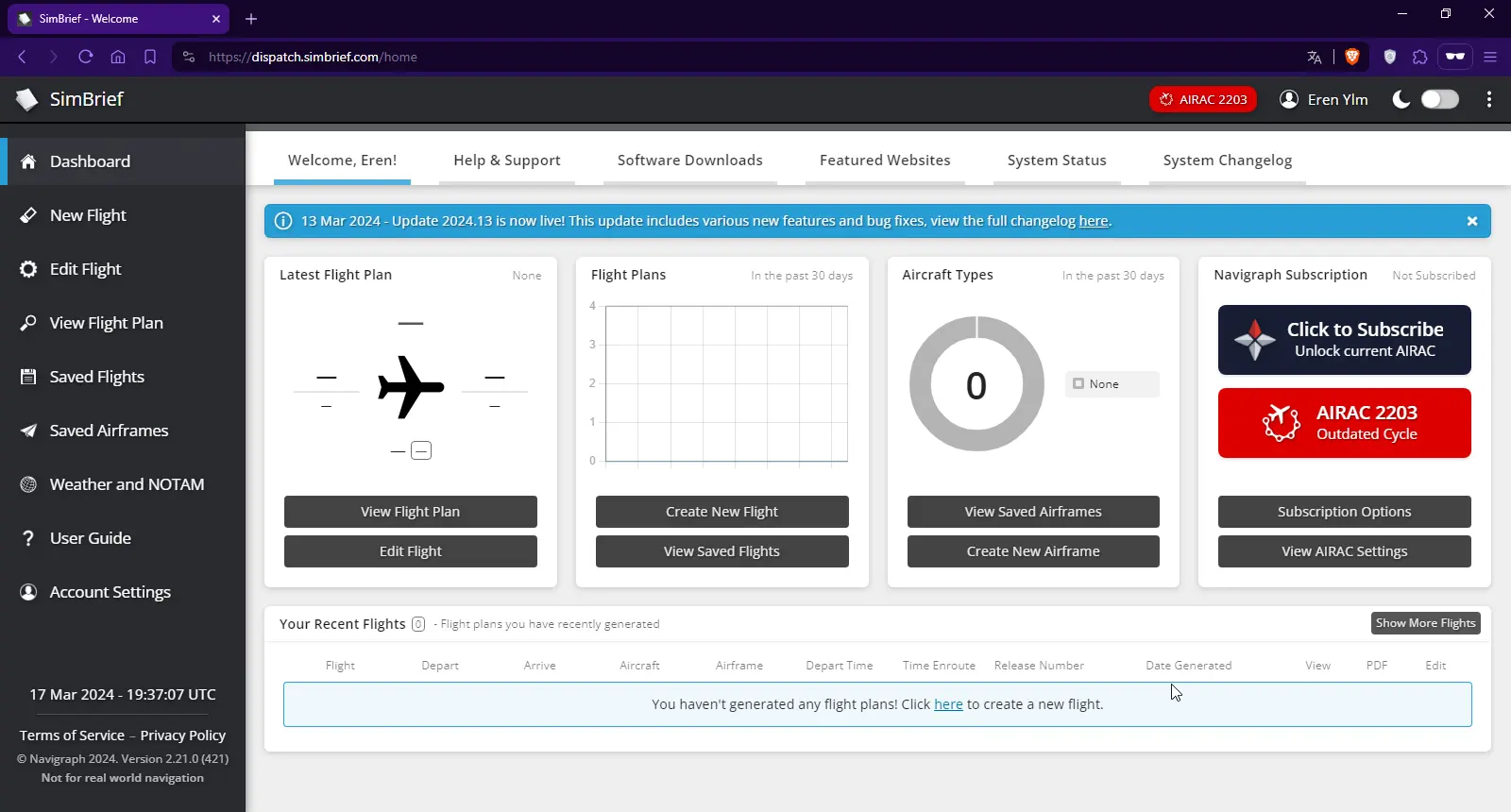

Karşınıza böyle bir panel gelecek:

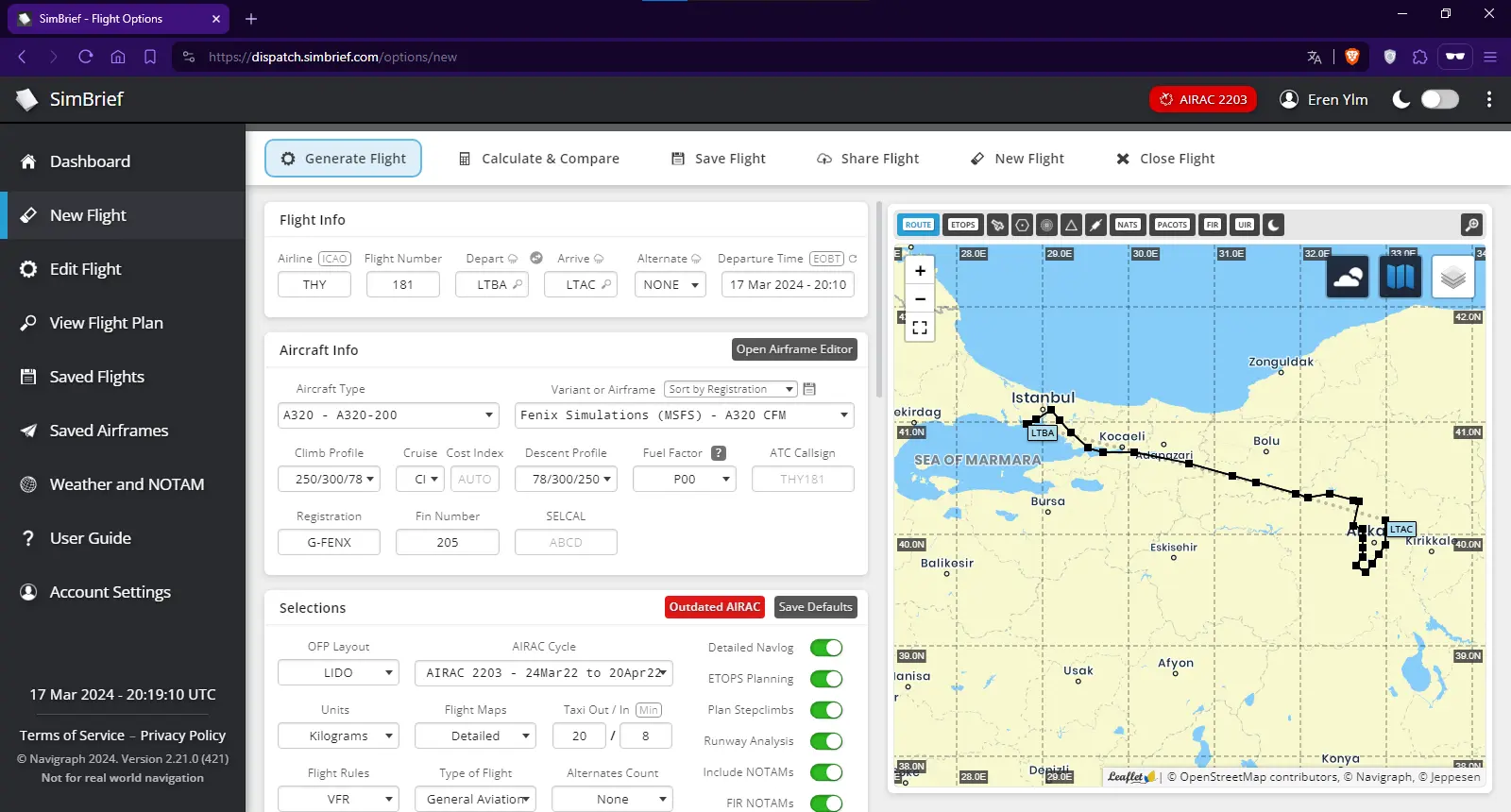

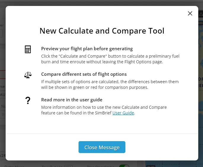

Soldan "New Flight" butonuna tıklıyoruz. Karşımıza gelen bu pencereyi close butonuna basarak kapatıyoruz:

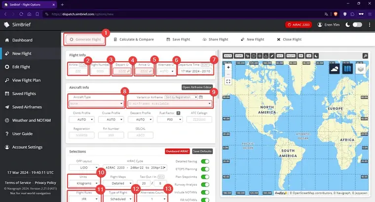

Şimdi bu sayfadaki gerekli olan şeylerin ne işe yaradığına bir bakalım:
1: Uçuş bilgilerinin hepsini girdikten sonra uçuşu oluşturur.
2: Havayolu kodu, örnek: Türk Hava Yolları için THY gibi. Bunun çok önemi yok herhangi birkaç harf de sallayabilirsiniz.
3: Uçuş numarası. Bunun da çok önemi yok herhangi birkaç sayı da sallayabilirsiniz ama 4'ü geçmeyecek şekilde.
4: Ayrılış havalimanının ICAO kodu, mesela Ataturk Airport için LTBA gibi... İnternette şu aramayı yaparak bulabilirsiniz: "ICAO code of [havalimanı]" Atatürk havalimanı kapandı biliyorum ama FSX'te hala var. O yüzden ben LTBA yazıyorum
5: Varış havalimanının ICAO kodu, mesela Esenboga Airport için LTAC gibi... İnternette şu aramayı yaparak bulabilirsiniz: "ICAO code of [havalimanı]"
6: Alternatif varış havalimanının ICAO kodu. Eğer varış havalimanına inilemiyorsa farklı bir havalimanına iniş yapılır. Burayı NONE olarak ayarlamak en iyisi olacaktır. Çünkü simülasyonlarda böyle bir şey söz konusu değil.
7: Ayrılış tarihi ve saati. Burayı hiç ellemeyin.
8: Uçak, biz A320 kullanacağımız için A320 seçiyorum ben.
9: Uçağın eklentisi, burda ben Fenix CFM seçeceğim (CFM: Motor. Evet, A320'nin farklı motorlu olan varyantları var). Diyenler olacak "Ben Airbus X ile uçuyorum neden Fenix seçeyim?", çünkü başka yolu yok. Uçuş rotasını ve yakıtı zaten farklı bir siteden hesaplayacağız. O yüzden sıkıntı çıkmayacak.
10: Uçuş planında yazacak değerlerin cinsi, burayı kilogram olarak bırakıyorum ben, gerekirse zaten lbs'ye dönüştürebiliyoruz kolay bir şekilde.
11: Uçuş kuralları. Bunları burada yazamayacağım ancak öğrenmeniz için kaynak verebilirim: Aletli Uçuş - Instrument Rating(IFR) | Avian Aviation Eğer anlamadıysanız VFR olarak ayarlayın, o kadar da önemli değil zaten.
12: Uçuş türü, burası önemli değil [eğer training veya military seçmiyorsanız, (military: askeri uçuş, training: eğitim uçuşu)]. General aviation seçebilirsiniz.
13: Alternatif varış havalimanının kaç tane olacağı (rotada). 6.'yı NONE olarak seçtiyseniz burası da None olur zaten.
Ben hepsini ayarladım ve son hali böyle:

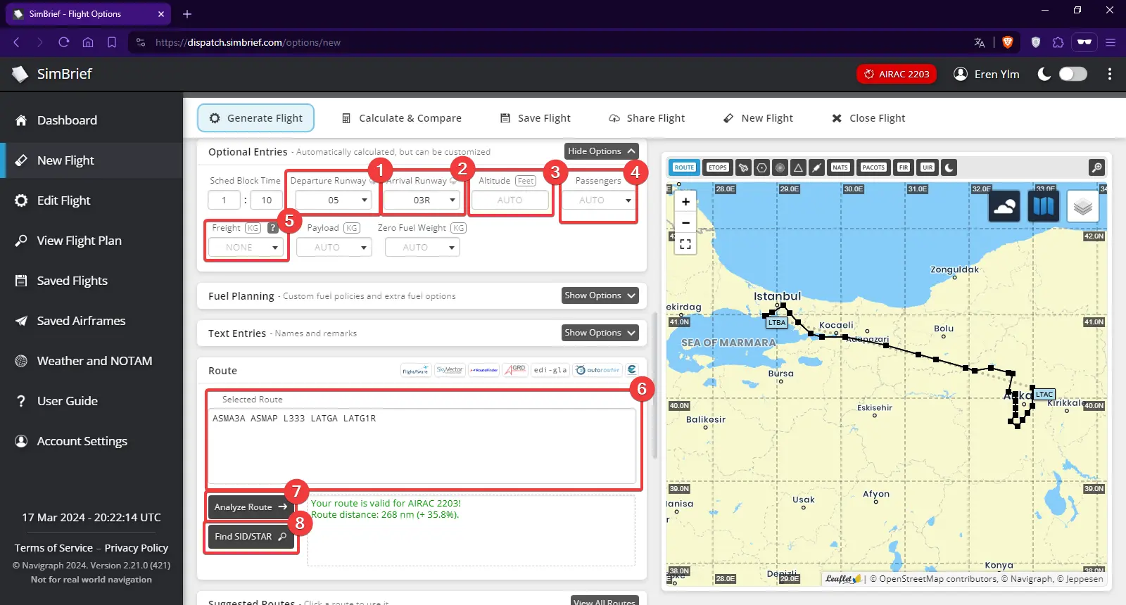

Biraz aşağı inelim.
1: Kalkış pisti, bunu ellemeyin bence. Eğer kendiniz farklı bir pist seçmek istiyorsanız değiştirin sadece ki onu da pist simülasyonunuzda bulunmadığı zaman yapın. Mesela Adnan Menderes'de önceden tek pist vardı, sonra ikinci pisti yaptılar. Ama FSX eski olduğu için hala tek pist gözüküyor. Bunun gibi bir durumda değiştirin.
2: Varış pisti, aynı şekilde, eğer kendiniz farklı bir pist seçmek istiyorsanız değiştirin sadece ki onu da pist simülasyonunuzda bulunmadığı zaman yapın.
3: Seyir irtifası, burayı hiç ellemeyin, AUTO'da kalsın.
4: Yolcu sayısı, NONE olarak seçmeniz en iyisi olacaktır, eklentinizle uyuşmayabilir.
5: Kargo ağırlığı, burayı da NONE yapın.
6: Rotanın olduğu bölüm.
7: Rota analizi yapar, yani haritada rotayı gösterir ve rotanın AIRAC'a uygun olup olmadığını kontrol eder.

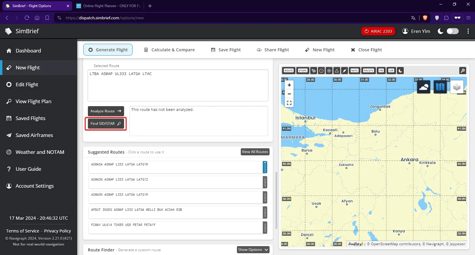

8: Kalkış pistinden kalktıktan sonra ana rotaya giriş için bir hava yolu seçmeye yarar. Hiç ellemeyin, rotayı zaten farklı bir sitede hesaplayacağız.

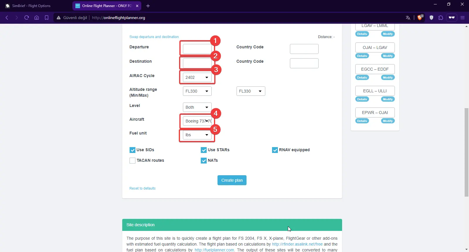

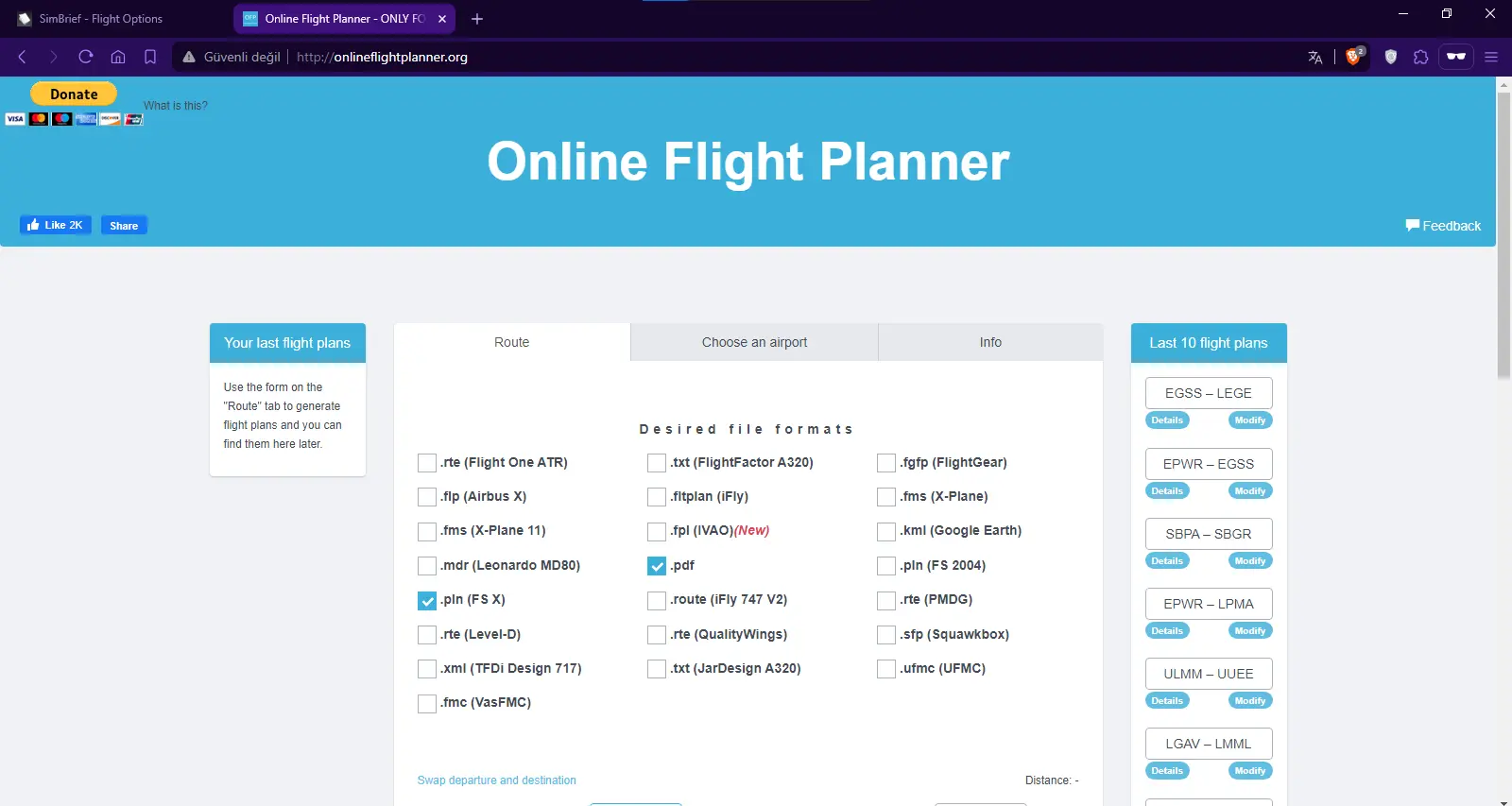

Burayı da doldurduk madem, artık rotayı hesaplamaya gidelim. Bu siteye gidiyoruz.
Biraz aşağı inelim.
1: Kalkış havalimanın ICAO kodu.
2: Varış havalimanının ICAO kodu.
3: Navigasyon verisi (güncellik açısından). Burayı 2203 olarak seçin. airac
4: Uçak.
5: Plandaki değerlerin cinsi (KG, LBS)

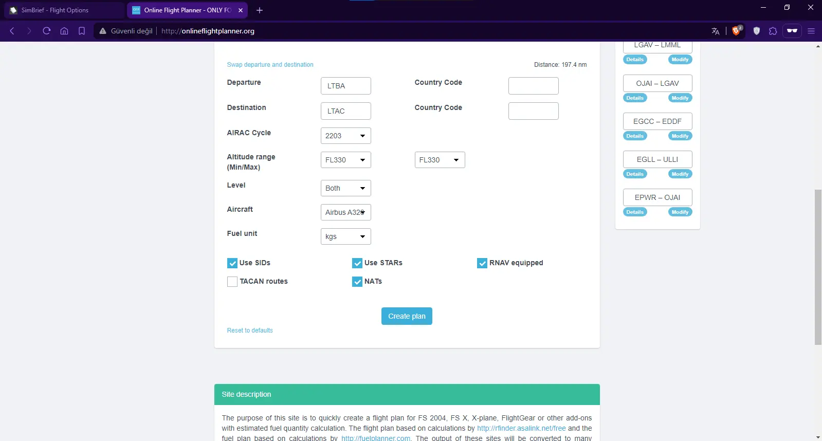

Hepsini doldurduk.
Create plan butonuna basıyoruz.

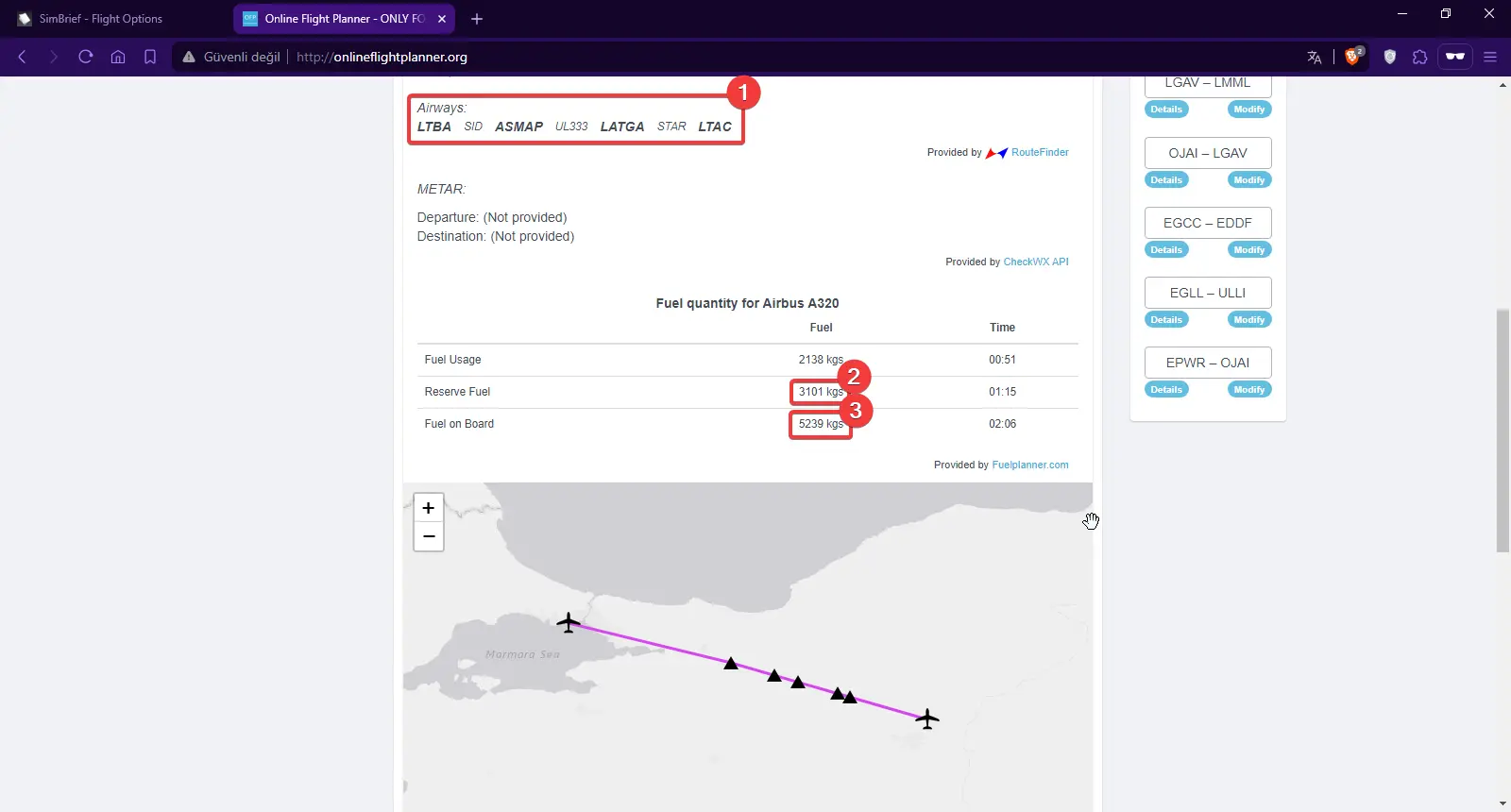

1: Rota.
2: Rezerv yakıt.
3: Toplam yakıt.
Hepsini bir yere not alın, lazım olacak. Tekrar Simbrief'e dönelim.

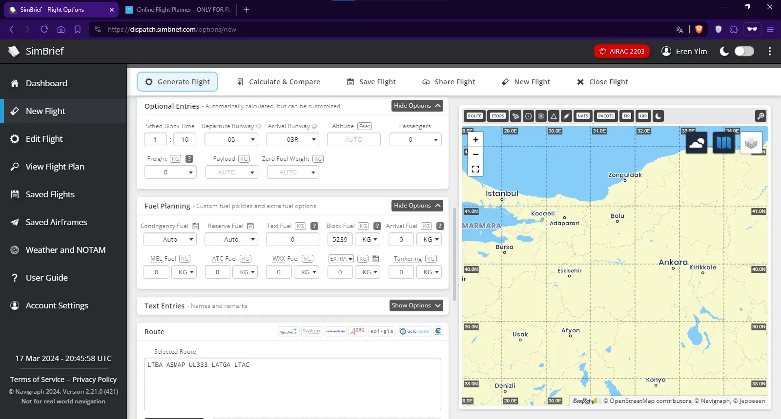

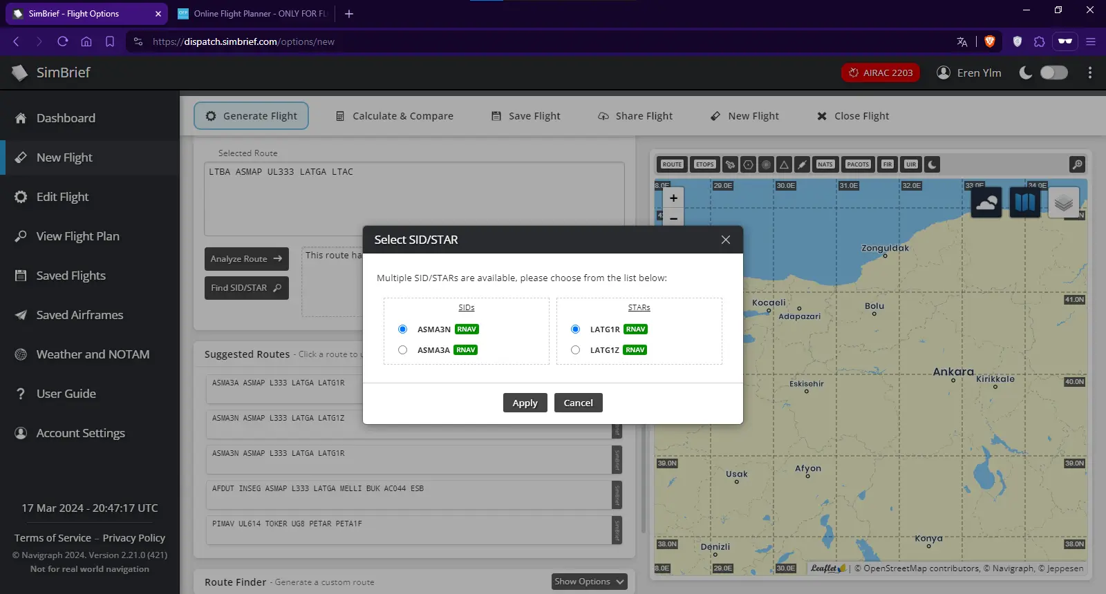

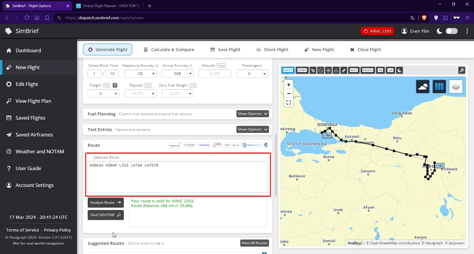

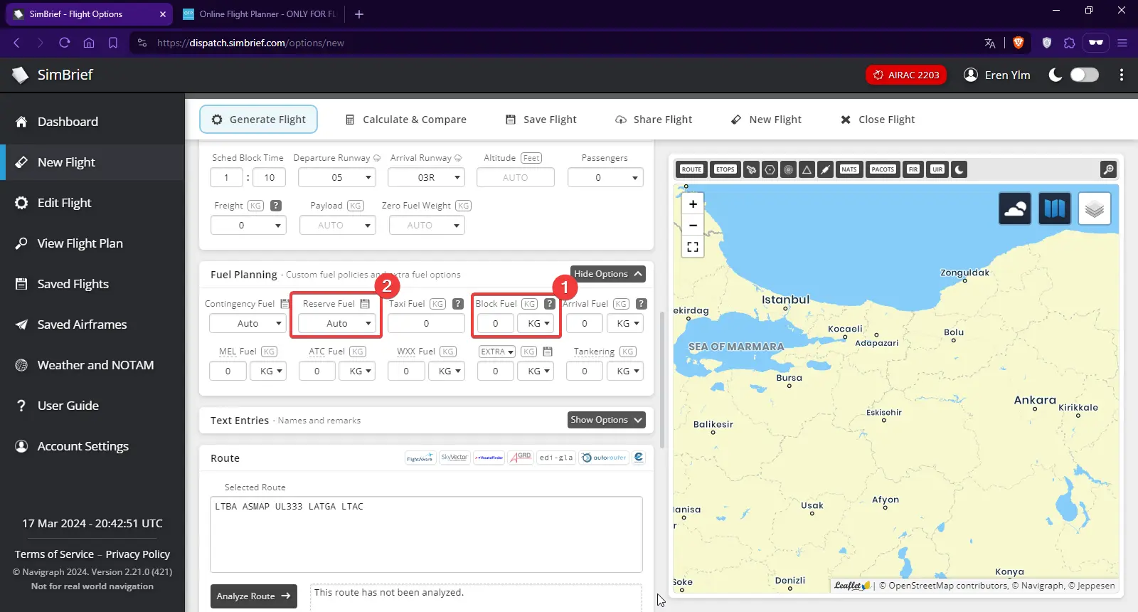

Buraya diğer sitede hesapladığımız rotayı yapıştıralım, SID ve STAR yazılarını silelim. Ardından fuel planning sekmesinden show options butonuna basalım.
1: Buraya not aldığımız toplam yakıtı yapıştıralım.
2: Burayı hiç ellemeyin, rezerv yakıt burası ama kendimiz girdi giremiyoruz.

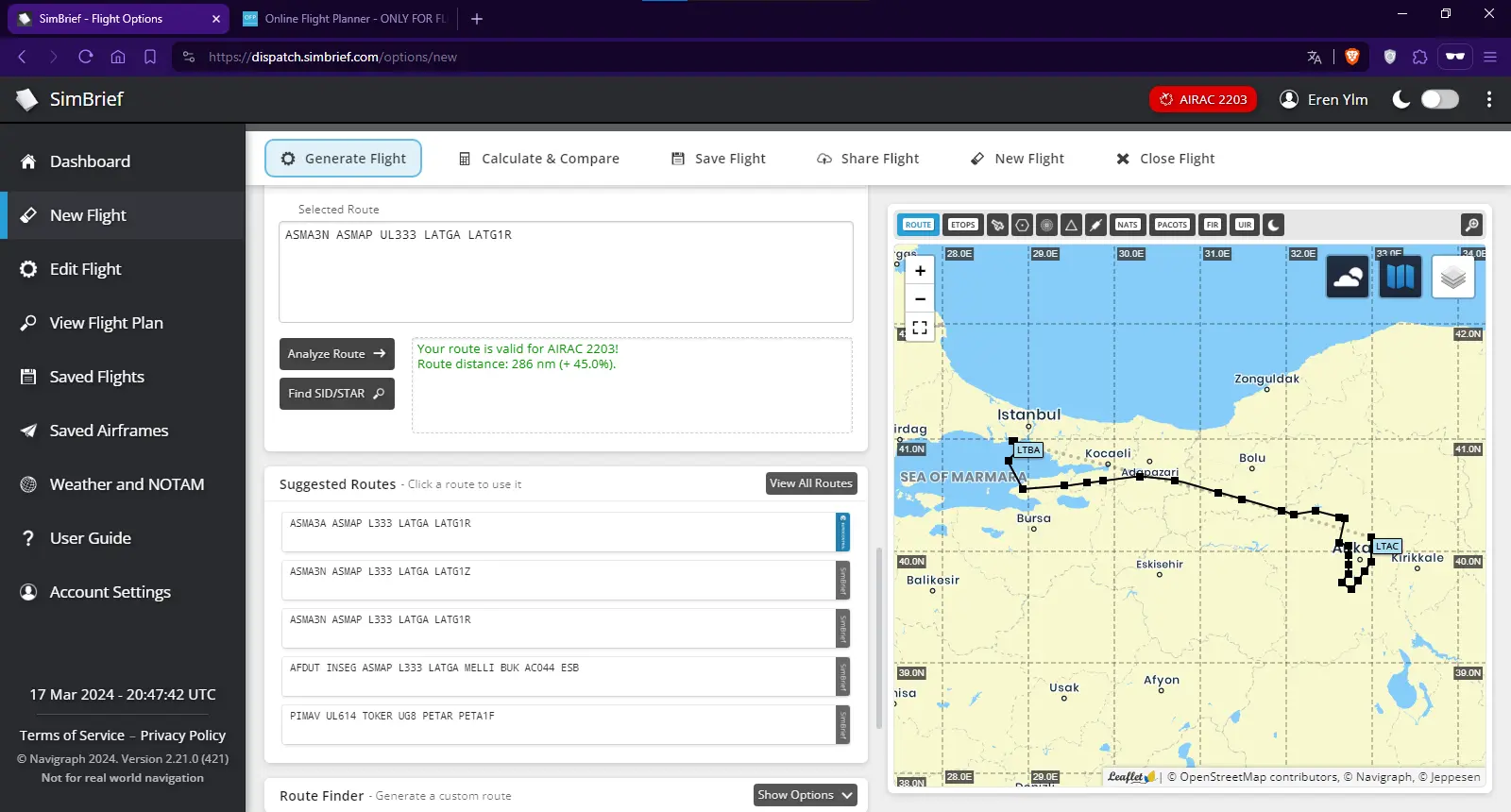

Hepsini doldurduk, benimkinin son hali böyle:
Eğer siz de kontrol ettiyseniz biraz daha aşağı iniyoruz.
Bu butona basıyoruz.
Burayı hiç ellemeden apply butonuna basıyoruz.

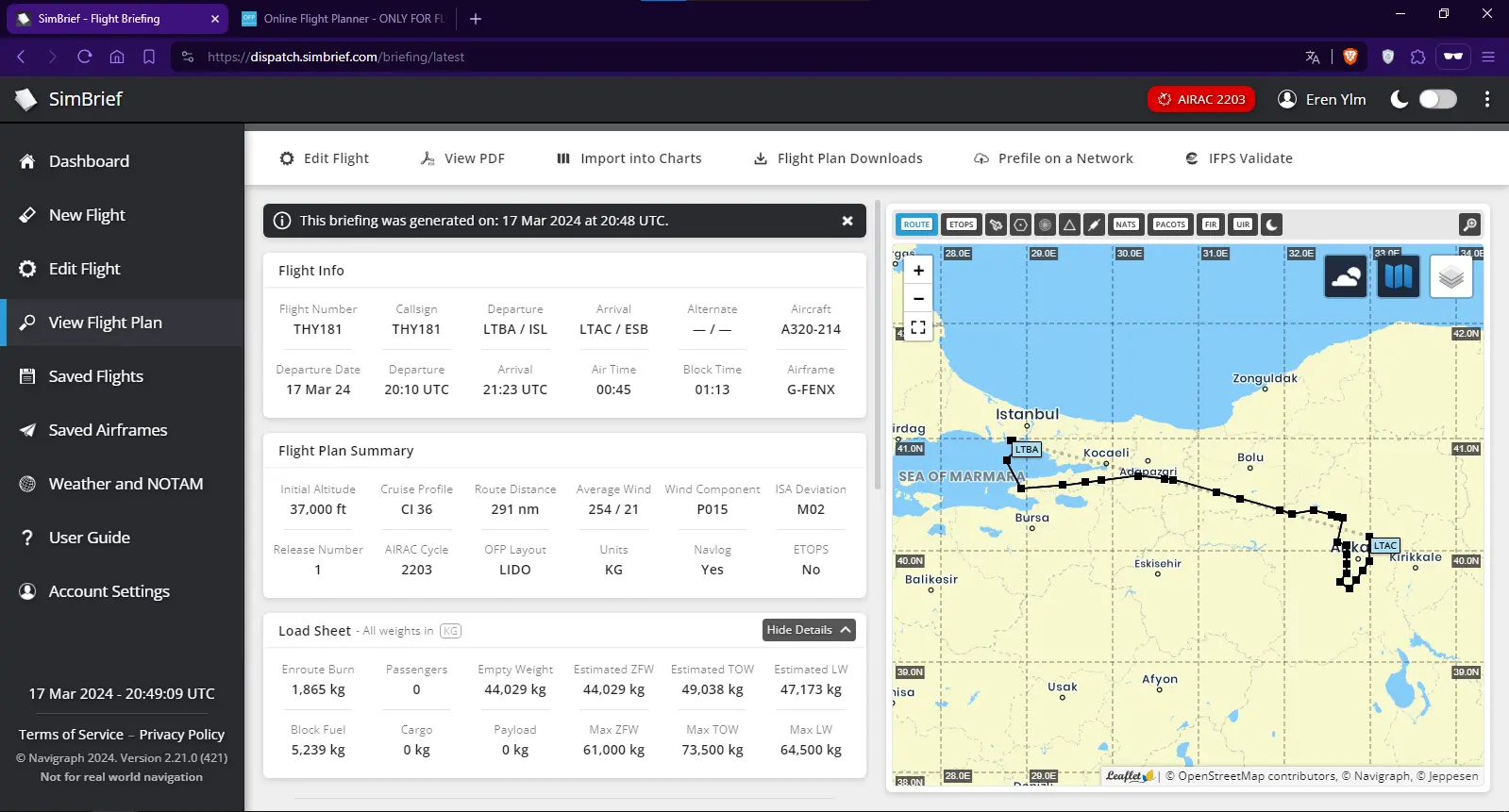

"Your route is valid..." yazısını da gördük. Artık her şey tamam. Planı oluşturmaya hazırız. Generate flight butonuna basıyoruz.

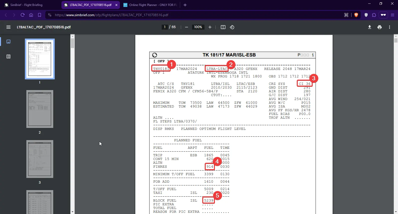

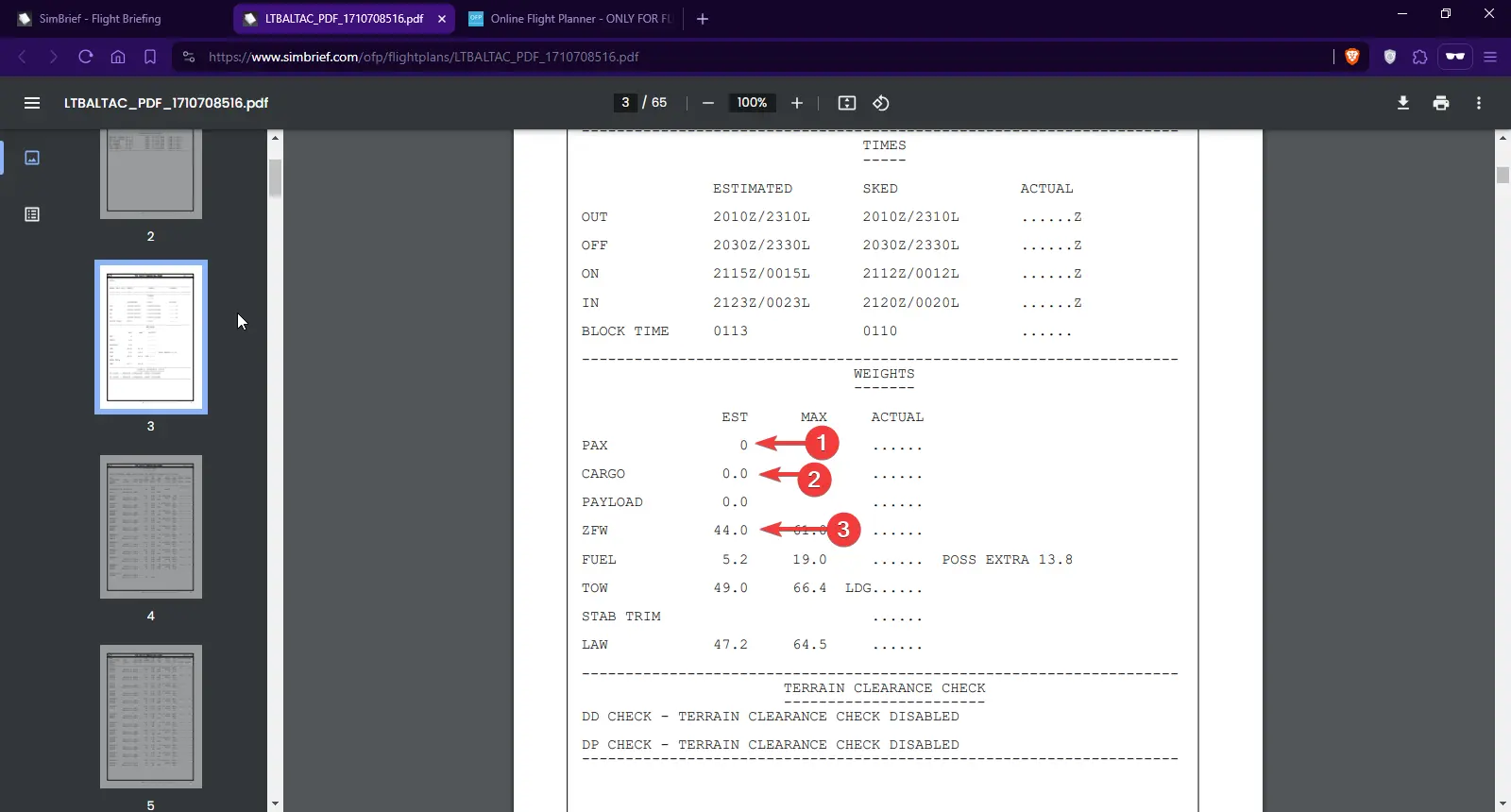

View PDF butonuna basıyoruz ve PDF'i açıyoruz. Şimdi bize uçarken lazım olacak bilgileri alalım.
1: Flight Number.
2: Departure/Arrival.
3: Cost Index.
4: Reserves.
5: Block Fuel.

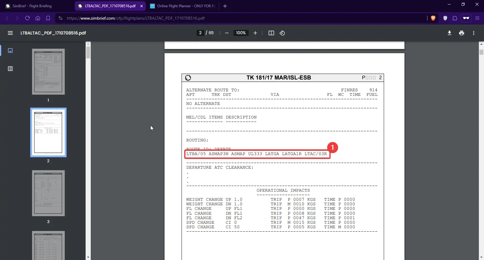

1: Rota.
1: Pax.
2: Cargo Weight (kg).
3: Zero Fuel Weight
Bunları İngilizce yazmamın sebebi, uçağın bilgisayarlarını doldururken girdi girilecek yerleri İngilizce göstermesi.
