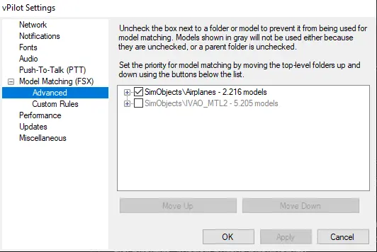

Hocam ben ekstradan bir paket daha indirdim, içinde 3 adet klasör var: Effects, SimObjects\Airplanes, Textures. Bunların 3'ünü de FSX root dizinine kopyaladım. vPilot'a özel bir kural ekledim bunları algılaması için. Ve IVAO'nun MTL dosyalarını kullanmaması için devre dışı bıraktım. Ayarları buraya bırakıyorum:
Dediğim gibi, yeni indirdiğim paketi SimObjects\Airplanes'e attığım için 2216 model gözüküyor, normalde 143 falan. IVAO'nun MTL dosyaları uyuşmaz diye yapmıştım. Ancak silebilirim, boşa yer kaplamasın. IVAO'nun modelleri uyuşur mu hocam? Ona göre sileyim.
Evet attığım dosyayı kural olarak ekleyin yeterli. IVAOnun modelleri FLAi'den daha iyidir, uçakların flapleri/iniş takımları/motor çalışıp çalışmaması gibi durumlara göre animasyonlar filan da oluyor.

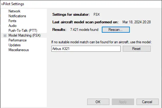

Güncelini nereden bulabilirim hocam? İnceledim, tamamı yokmuş da.
Modelleri taratıp bu tür dosya yazan yazılımlar var ama yakın zamanda yapmadığım için ismi aklıma gelmedi. Size bir zararı olmaz bunu kullanabilirsiniz. Türkiye'deki havayolları sıkıntısız çalışır bununla. Pegasus A320/737, THY 737/777/787/320/330/350 çalışıyordu yurt dışında da neredeyse tüm havayolları var.
