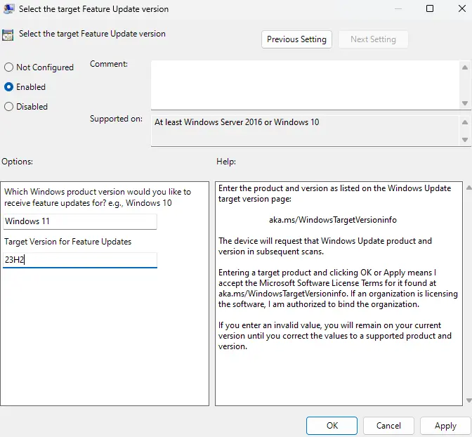

Win + R yapıp gpedit.msc çalıştır. Bilgisayar yapılandırmasından yönetim şablonlarına, oradan da Windows Update'e git.
Hedef Özellik Güncelleştirme Sürümünü Belirt'i bulup aktif et ve sürüm kısmına şuanki sürümünü yaz. Şuan 23H2'i varsa 23H2 gibi.
