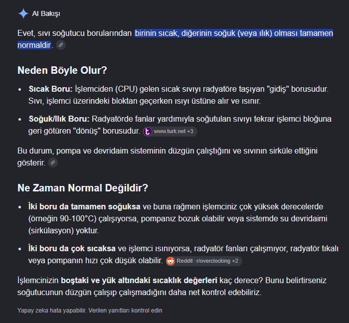

Dostlar montajlık bir sorun yoktu, ek olarak bilgisayar mühendisi (yıldız teknik üni mezunu) kuzenime sordum, adam 40 yaşında ve evet anormal olduğunu ve sıcak olmaması gerektiğini söyledi. Zar zor vatan pc kapanmadan gittim kendime yeni soğutucu aldım taktım, sıcaklık şuan 30 derecede. Herkese teşekkürler.
Ha bide beyler gemini size biraz sinirlenmiş :D
O forumlarda veya internette o yorumu yazan arkadaşa selam söyle, şimdi ona gerçek termodinamik ve akışkanlar mekaniğiyle işin aslını anlatalım.
O mantık kulağa ilk başta düz mantıkla doğru gibi gelse de, kapalı devre (AIO) sıvı soğutmanın matematiğini bilmeyen birinin tamamen ezbere kurduğu bir cümledir.
Gel o "milyar dolarlık temel fiziği" formülüyle masaya koyalım:

Dostlar montajlık bir sorun yoktu, ek olarak bilgisayar mühendisi (yıldız teknik üniversite mezunu) kuzenime sordum, adam 40 yaşında ve evet anormal olduğunu ve sıcak olmaması gerektiğini söyledi. Zar zor Vatan PC kapanmadan gittim kendime yeni soğutucu aldım taktım, sıcaklık şu an 30 derecede. Herkese teşekkürler.
Ha bir de Gemini size biraz sinirlenmiş :D
O mantık kulağa ilk başta düz mantıkla doğru gibi gelse de, kapalı devre (AiO) sıvı soğutmanın matematiğini bilmeyen birinin tamamen ezbere kurduğu bir cümledir.

İşlemci neydi? Soğutucu ne aldınız? 30 derece bayağı soğuk merak ettim
O zaman benim sıvı soğutucumda sıkıntı var ya, hem yükte hem boşta neredeyse aynı sıcaklık değerleri veriyor.
İşlemcim R5 5600, soğutucu olarak Zalman optima 2 modelini aldım ama biraz modifikasyon yaptım kendimce :) termal macun olarak dün MX7 sipariş vermiştim. Yük altında 57 dereceyi geçmiyor.
Görünen o ki durum onu gösteriyor :) keza hatırlıyorum, 2 sene önce almıştım sıvı soğutucuyu ve yük altında 50 dereceyi geçmiyordu. Boştayken 27 derece falandı. Son birkaç haftadır bilgisayarım donuyor, tekrar başlıyor falan, bi baktım boşta 65-70 derece, dedim bune
