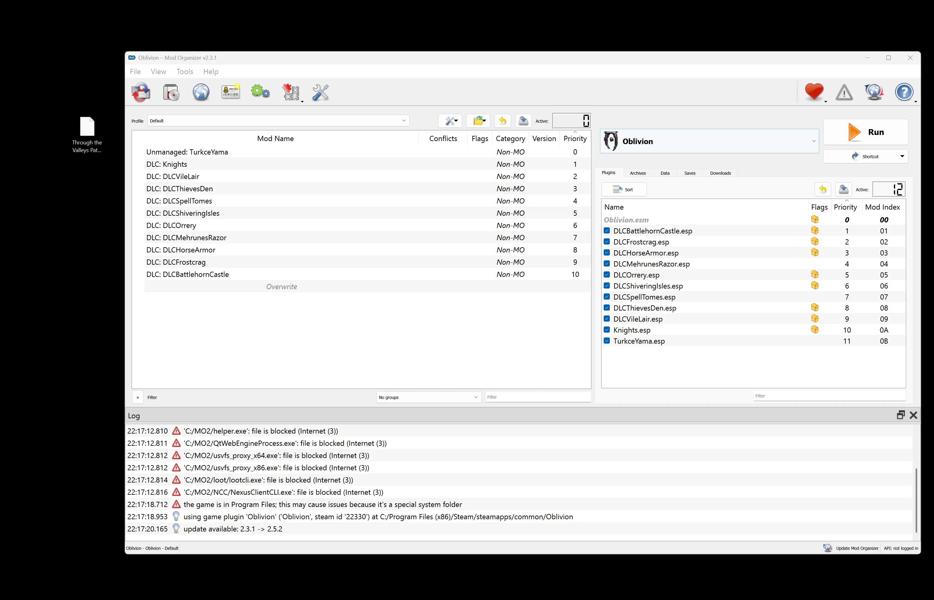

Hocam ilk başta oblivion ile başlayalım. Attığınız linkten through the valleys dosyasını indirdim. MO2 bende vardı zaten sykrim için yapmıştım. Bu MO2'yi açıp oblivion exeyi seçtim. Şimdi bu dosyayı buraya nasıl yazdıracağım? Bir de bu dosya dışında başka bir şey yok değil mi sadece bunu yapacağım?

@Krmm, Bende ilk başta şunları düzelteyim . Through The Valleys modunu direkt olarak indirmeyeceksiniz, en azından şimdi değil. O modlistin kurulum aşamasının en sonlarında yapılacak bir adım. İkinci olarak ise maalesef türkçe yamayı çok büyük ihtimalle bırakmak durumunda kalacaksınız. Hiç türkçe yamayla oyunu denemedim, fakat unofficial oblivion patch büyük ihtimalle türkçe yamayı bozacaktır. O yüzden oyunun bozulması olası.
Türkçe yamayla oynamak için tek bir yol varsa o da Elder Scrolls Türk'ün yıllar önce hazırlamış olduğu Unofficial Oblivion Patch üzerine kurulan eski türkçe yamayı bulmak. Eski diyorum zira yeni türkçe yama UOP üzerine kurulu değil. Discord serverlarına sorarsanız belki bir ihtimal bulabilirsiniz. Tabii onun da yeni nesil UOP ile çakışmayacağı düşünülürse. Bu yüzden ben türkçe yamayı modlamada pek tercih etmem.
Modlistin kurulum aşamasına gelecek olursak, Through the Valleys rehberinin "Utilities" kısmından başlayarak spoiler içerisindeki modları teker teker kurun. Nasıl kurulacağı altında yazar. Eğer dümdüz MO2'ye mod olarak kurulacaksa standart kurulum, ekstra bir şey yapılması gerekli ise rehber size söyler.
