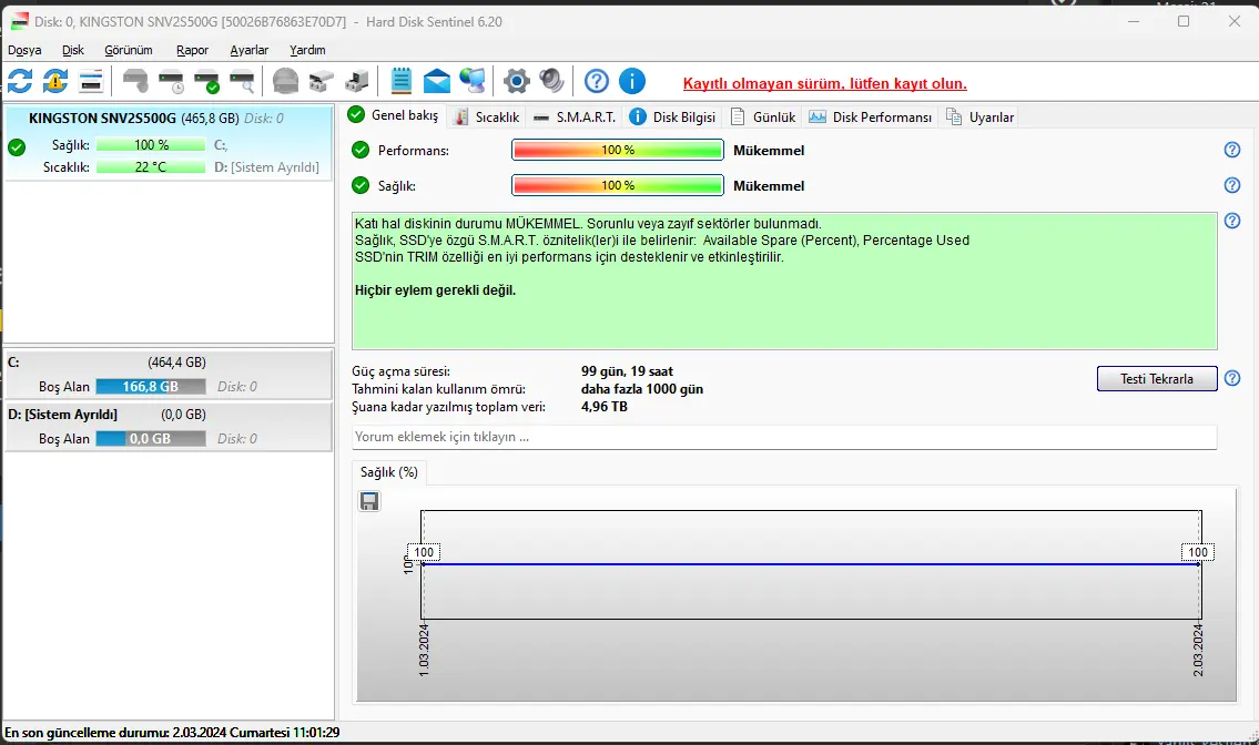

Hard Disk Sentinel kullanarak SSD'nin sağlığını ve sıcaklıklarını kontrol eder misin?
Değerler normal gözüküyor.
