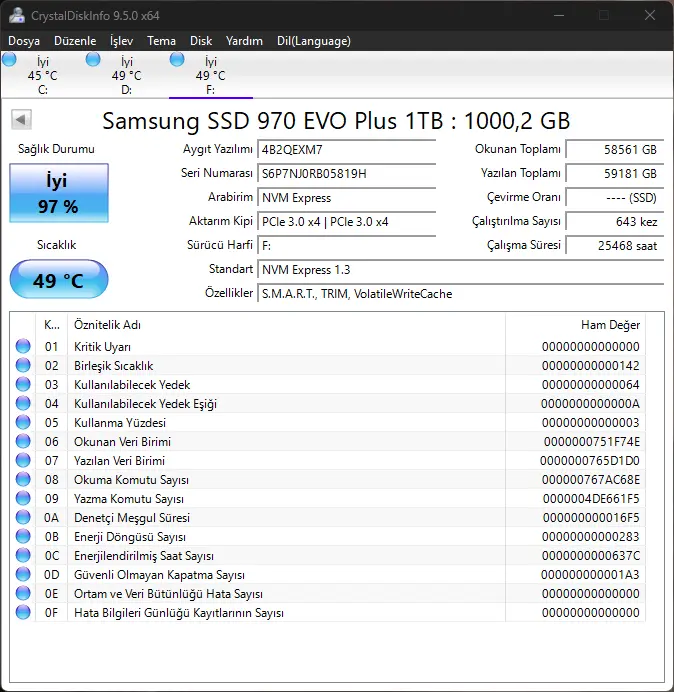

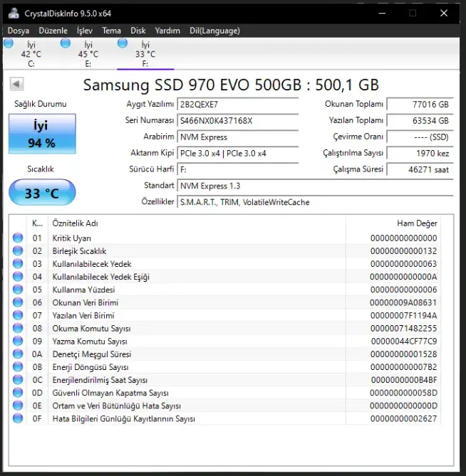

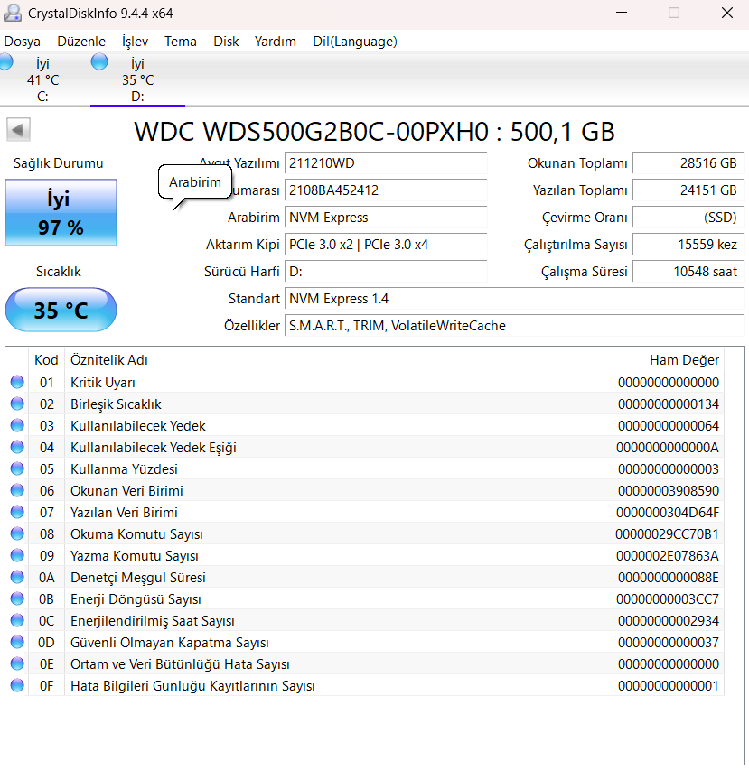

500GB WD blue 6 yılında. Bence fiyat daha önemli. 500GB Samsung almaktansa 1TB WD alırım 500TL daha verip.
Benim sağlık 500GB olduğu için düşük çıkıyor Samsung 1TB.

Eski 500GB lik diskimi çıkartmadan ölçmüştüm.
