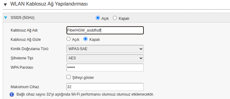

Wi-Fi güvenliği için WPA3-SAE'ye geçiş yaptım.

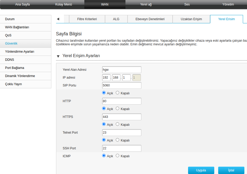

SSH ve telnet erişimi aç/kapa özelliği root ile birlikte arayüze geliyor. SSH yapabilmek için erişim açık görünse de, root aktif ettikten sonra uygula butonuna tıklamadan SSH erişimi gelmedi.
Cihazın clı ve Shell kısımları root useri ile erişime açılıyor.

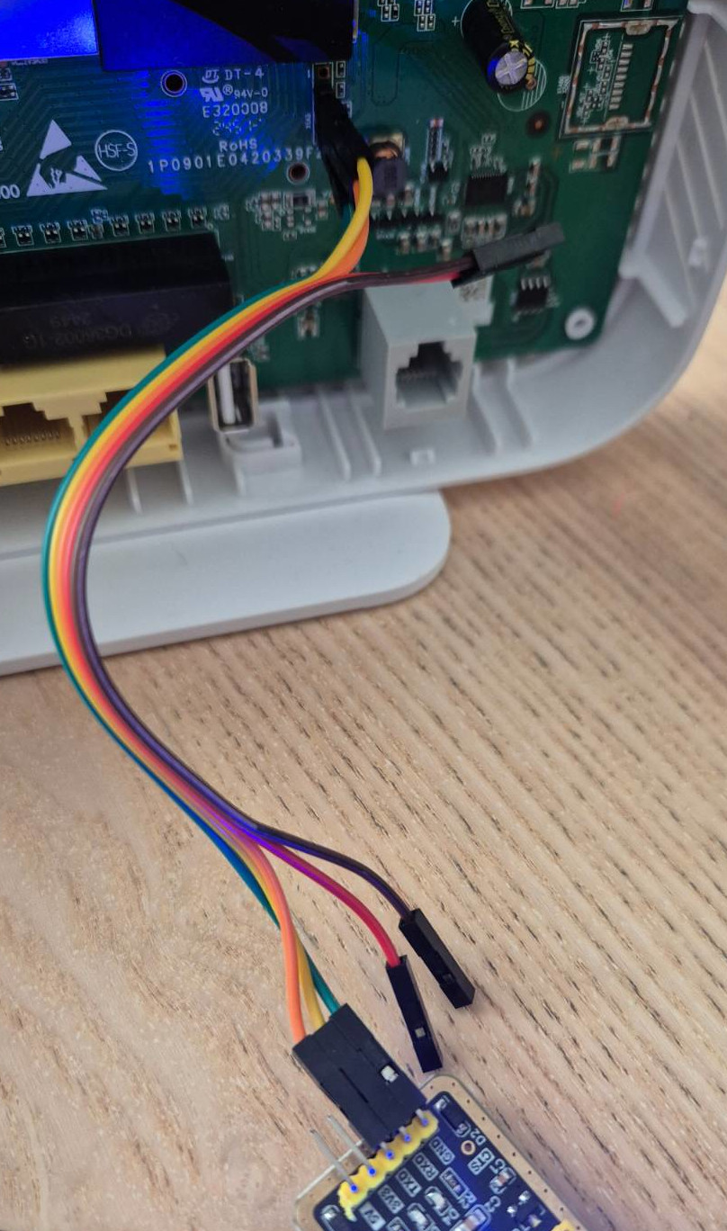

Serial iletişim bilgileri bulunuyorsa, anakart üstünde seri port yuvası (UART) olması gerekir diye düşünerek, cihazı söküp serial portu tespit ettim ve pin header lehimledim.
Kaldığım yerden devam..
UART bağlantı şeması:
1 - VCC (boş)
2 - TX
3 - RX
4 - GND
1 - VCC (boş)
2 - TX
3 - RX
4 - GND
