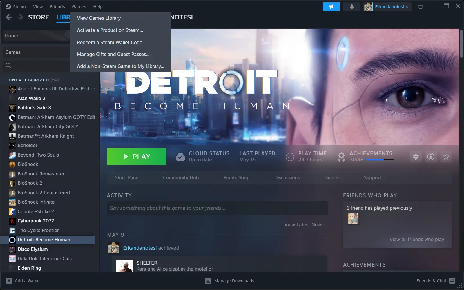

Kütüphane ekle derken, şu Add a non-steam game olan seçenek mi?
    81,1 KB · Görüntüleme: 81
