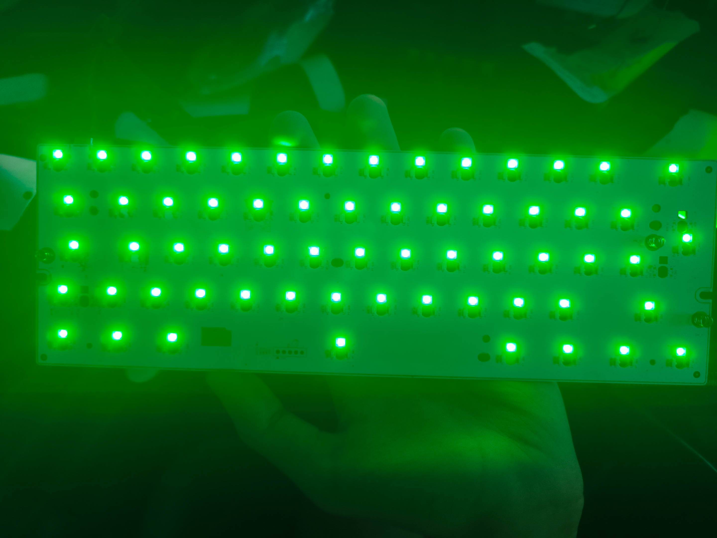

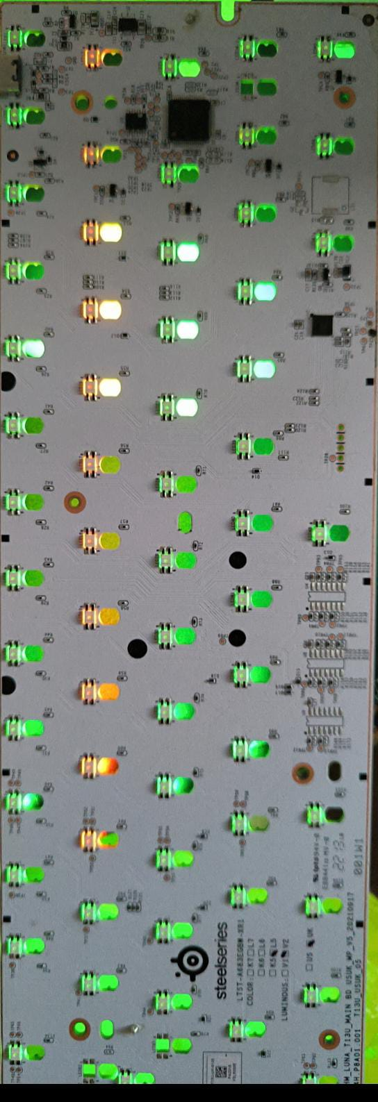

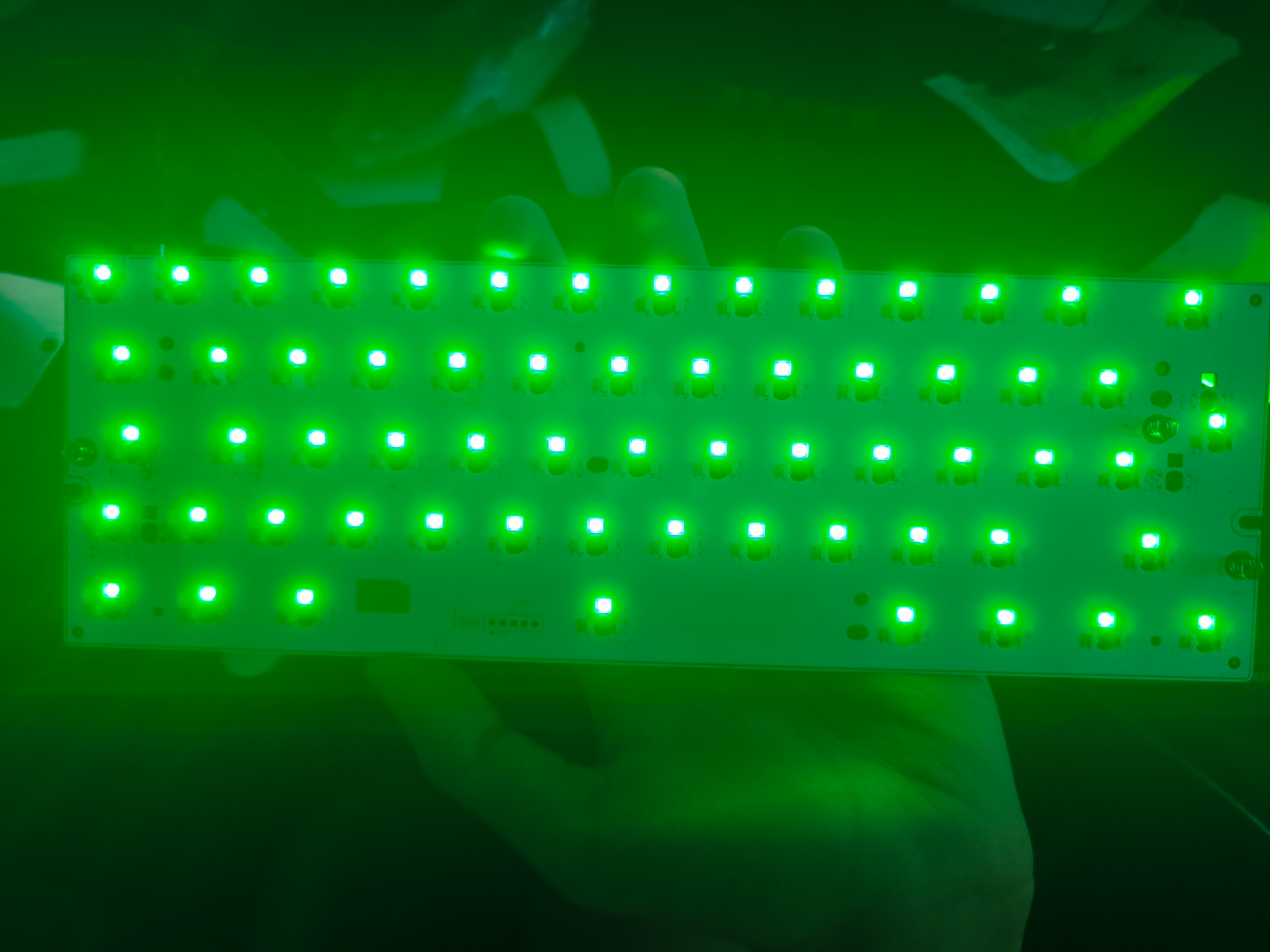

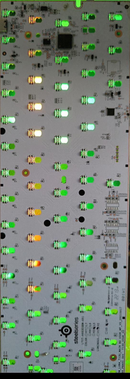

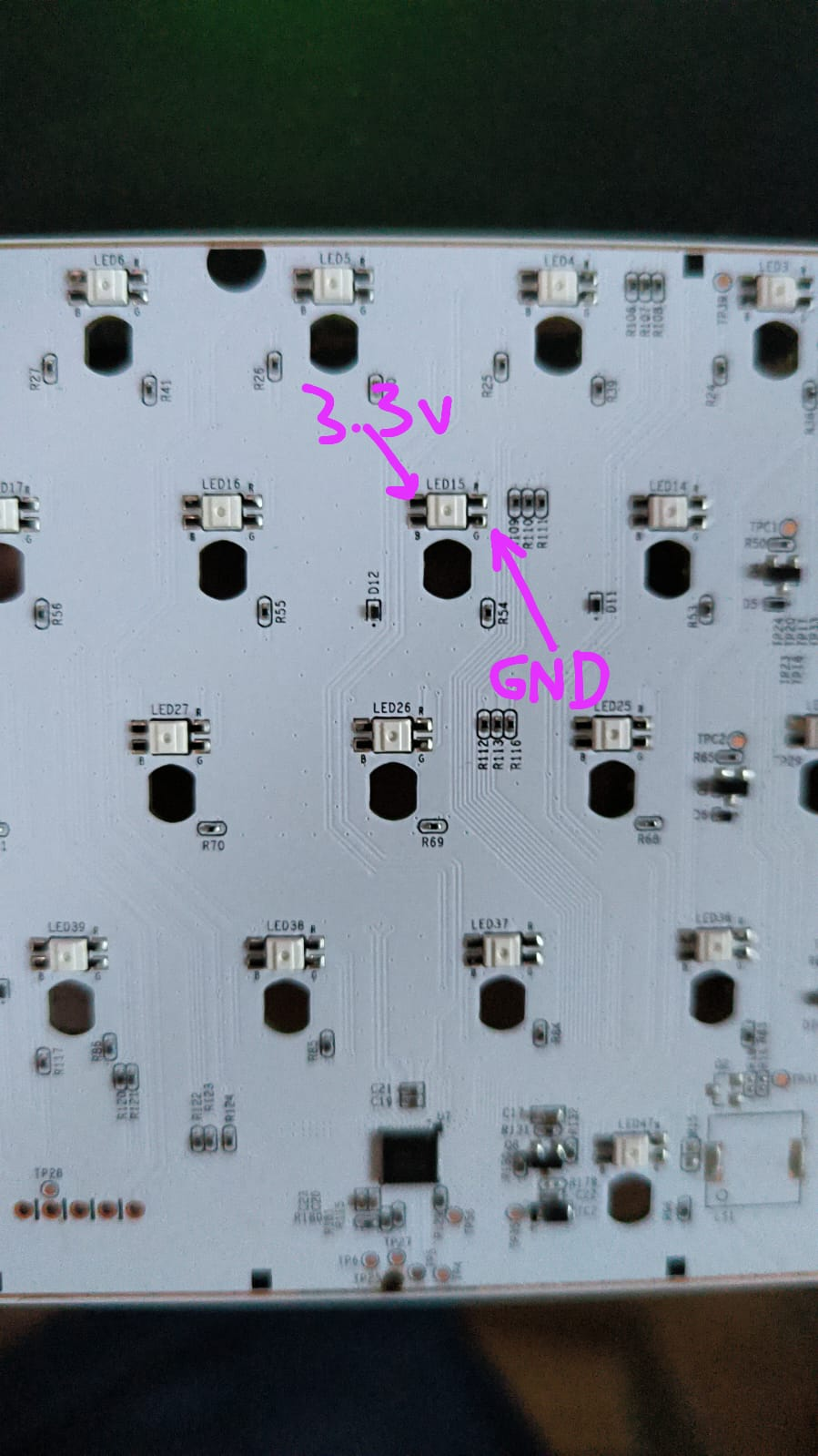

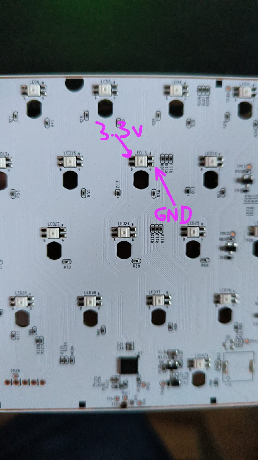

Merhaba Apex 9 mini klavyemde belli bir bölgede yeşil ışık yanmıyordu ve bu durum aşırı sinirime gidiyordu. Bende içini açıp aşırı basit bir yöntemle düzelttim belki sizin de işinize yarar. bu işlemleri yaparken garanti ve üründe oluşabilecek sorunlarda sorumluluk kabul etmiyorum.
Klavyenin yeşil renkte ilk hali:
Çözümü ise şöyle buldum öncellikle PCB yüzeyini izopropil alkol ile güzelce sildim fakat işe yaramadı daha sonra Arduino Micro ile (3.3v çıkış veren herhangi bir Arduino olabilir) bozuk olan 4 pinli LED'lerden birine jumper kablo ile klavye kapalıyken g pininden ground, bir şey yazmayan veya + olan pininden ise 3.3v verdim ve verdiğimde turuncu yandı daha sonradan Type-C ile bağladığımda düzeldi bunu bütün ledlerde uygulayıp sorunu tamamen çözdüm sizin durumunuzda hangi renkte o problem varsa o pinde bu işlemi deneyebilirsiniz.
İşlem sonrası yeşil renk:
Eki Görüntüle 187977
Eki Görüntüle 187975
Eki Görüntüle 187976
