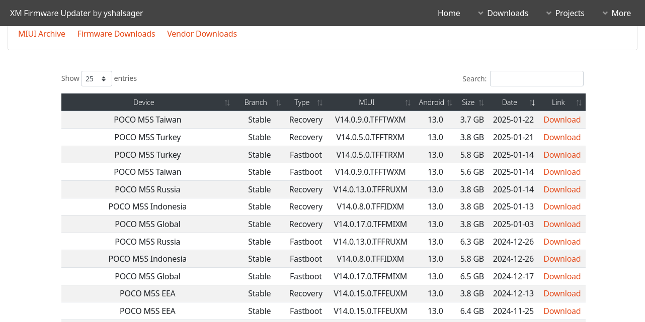

Hocam, 'Acaba bendeki sorun önceden yüklediğim stok ROM sürümüyle mi alakalıdır?' diye düşündüm ve geliştiricinin sürümüne baktım. xmfirmupdater sitesinde geliştiricinin önerdiği ROM, Poco M5s Global olarak geçiyor. Benim yüklediğim sürüm ile diğerini yapay zekaya karşılaştırdım ve şunları söyledi:

Sizce sorun Stok ROM sürümü ile alakalı olabilir mi?
Bu ROM 2025'te güncellenmiş eğer benim cihaz için sorun çıkarmayacak ise Poco M5s olana geçeyim.
