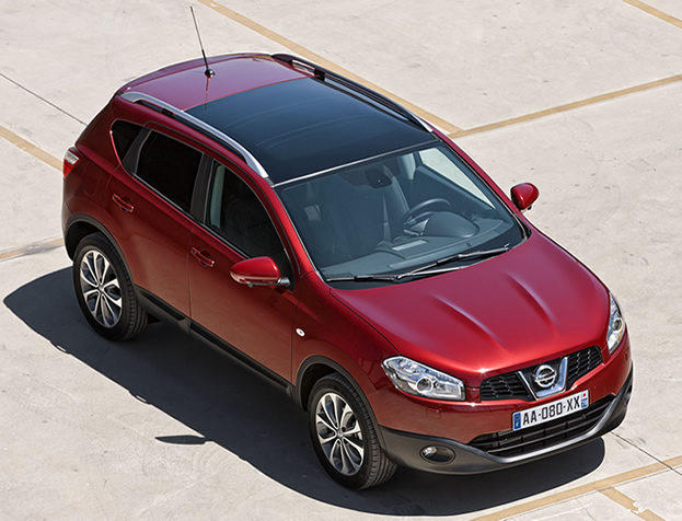

Şu anda ben de bu şekilde aktif olarak kullanıyorum. Cam tavanlı araç alınacaksa, bu şekilde tavsiye ediyorum. Bakım ihtiyacı yok, perde var, kalın camlar tercih ediliyor. Bunlarda hareketli perde dışında bir parça olmadığı için, başınızı ağrıtma ihtimali kırılma dışında yok. Perdeye rağmen yine de sıcak olabiliyor, perde bile bazen kurtarmıyor.
🚗 Artılar;
En önemlisi ferahlık kazanıyorsunuz. Özellikle yağmurlu havalarda, güneşli havalarda, kapalı havalarda iç kısma ferahlık katıyor. Arabanın görünüşünü bile etkiliyor. Özellikle bazı araçlarda tercih sebebi oluyor. Bakım derdi yok. Pratik ve basit. Hacim büyük olduğu için, ferahlık artıyor. Perde hariç hareketli parça yok. Bakım konusunda da camın birleştiği bölgeler kontrol edilebilir arada. İç kısma sızdırma yapıyor mu, ona bakılabilir. Hareketli cam tavan/Sunroof modelleri gibi kesinlikle değil. Öyle ekstra bir bakıma ihtiyaç duymaz. Ama her şey güllük gülistanlık değil tabi. Realist olmakta her zaman yarar var. Genelde düz cam oldukları için, iç hacimden çalmazlar. Hareketli cam tavan gibi, ekstra yer açılması gereken durumlar olmayabilir.
🔩 Eksiler;
Araba alırken daha fazla para ödüyorsunuz. Özellikle yaz/kış sıcaklık değerlerine direkt etki ediyor. Yazın serinletmek zor, kışın ısıtmak keza yine uzun sürebiliyor. Çok sert cisim temaslarında onlar da zarar görebilir. Cam tavanda komple değiştirmek zorunda kalırsınız. İkinci el ilanlarda görürsünüz cam tavanı değiştirilmiştir diye, detaylı baktırmak lazım. Şimdi araçların belirli bir rijitlik seviyesi vardır. Ciddi kazalı ise araç, onda cam tavan önermem. Esneme esnasında, o camlar için sıkıntılı bir durumdur. Alırken cam tavanlı, mümkünse kazasız olanı almak lazım. Ve şimdi artık perdesiz araçlar çıktı. Yok teknolojik cam var, işte efendim özel materyaller ile üretilmiştir diye. Aşırı sıcak olduğu için Caddy aracını arkadaşım sattı. Perdesi yok camında. Cam tavanlı araç alırken, ben perdesiz araç almam şahsen. Hatta bakın bir çok araç için dışarıdan alıp takabileceğiniz perdeler satılıyor artık. Bu tiplerde su sızdırma düşük ihtimaldir.

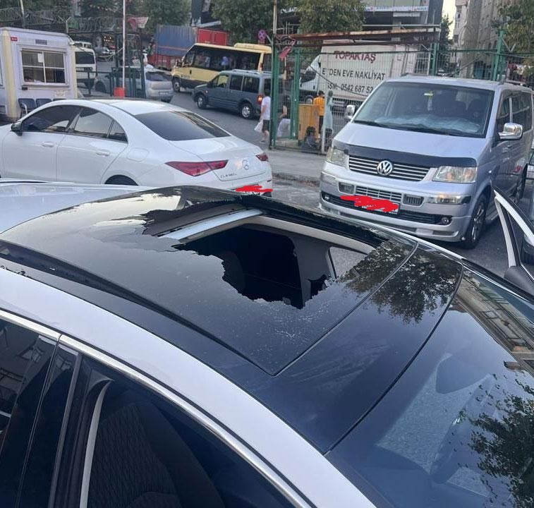

📎 Eksiler: Kesinlikle maliyetlerdir. Çoğu insan bilmez ama açılır cam tavan ve Sunroof modellerinde bakım gerekir. En kötü senede 1 kere kontrol edilmeli. Giderleri tıkalı ise açılmalı, hareketli parçalara bakılmalı. Bakımsız açılır Cam tavanlı/Sunroof araç alınmaz. Hareketli parça eşittir bozulma riski çünkü. Üstüne tüp düşüp, kırılan açılır cam tavan/Sunroof araçlar var. Örnekler çok, izleyebilirsiniz. Zaten ciddi kazası var ise özellikle açılır olanlar test edilmeli. Döşemelerine bakın alacağınız zaman. Sızdırma ihtimali daha da yüksek bunlarda. Özellikle belirli hızlar üzerinde ses yapabiliyorlar. Ve bazı modellerde maalesef baş mesafesinden çalabiliyor, yer kaplıyorlar iç döşeme tarafında. Tamamen tasarım ve markaya bağlı. Girintili, çıkıntılı olabiliyor çünkü.

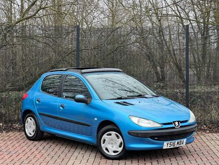

Minik şekilde açılırlar. Bunlarda genelde hava alma tadındadırlar. Açık konuşmak gerekirse, çok ufak olurlar. Açılma payları düşüktür. Farklı markalarda yarım açılabilir. Bazı markalar güvenlik nedeni ile birlikte sadece Sunroof koyduk diyebiliyor. Bazıları daha uygun maliyet nedeni ile seçebiliyor. Güncel otomobillerde artık azalmaya başladılar. Genelde firmalar daha büyük tercih ediyorlar. Boydan boya camları çok görüyoruz. Özellikle eski araçlarda çok görüyoruz bunları.
🔺 Artılar; Yaz aylarında keyifli oluyor. Çok ekstrem söylenecek şeyler yok aslında bunun için. Biraz modası geçmeye başladı bile diyebiliriz. Özellikle sigara içenler için iyi bir özellik. Havalandırma görevi görüyorlar. Küçük yapısı bazılarına göre daha güzel.
🔉Eksiler; Bunlarda da hareketli parçalar vardır. Özellikle eski araçlarda çok kullanıldılar. Su almalar, mekanizma bozulması, ses yapma ihtimalleri derken yine liste uzar gider. Sızdırmazlık testine kadar yapabilirsiniz. Yine baş mesafesi çalanlar olabilir, kontrol edilmeli.
