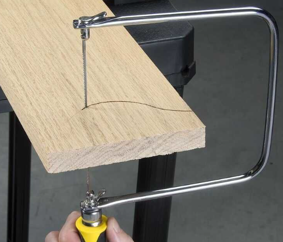

Sağ ve sol tarafı kessem bile bu rafın içinde kalan üst kısmı nasıl keseceğim el testeresi ile?
Kıl testere ile kesersin. Hafif bu görselde ki gibi dönüş alırsın.
Evet, pakette yoksa bıçağını da alman lazım. Bir de parçayı sabitlemek için mengene gibi bir şey tavsiye ederim.
