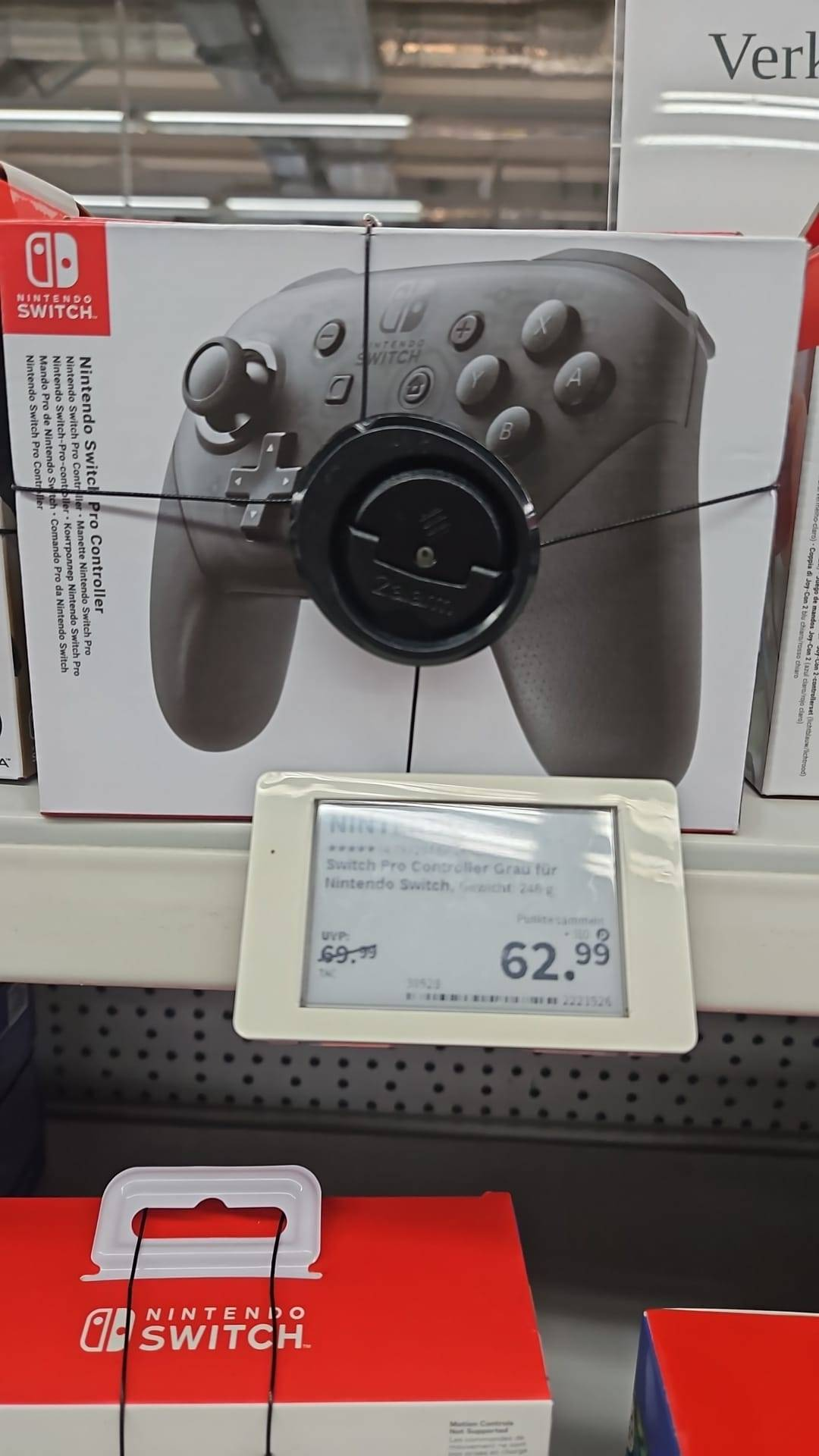

Kolu ne kadara nereden aldınız? Şu an birçok çakma kol var ve kasa olarak birebir aynı gözükse de chipsetten kaynaklı kablolu desteklemeyebiliyorlar.

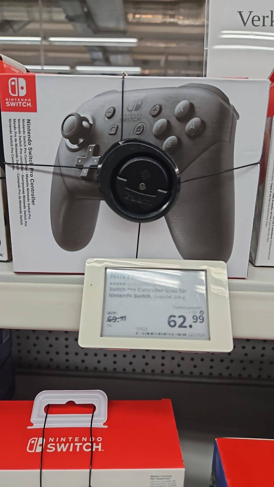

Öncelikle teşekkürler. Almanya'da bir Saturn'den aldım, kol bu. Sorunca USB-C ile bağlanır dediler.
Öncelikle teşekkürler. Almanya'da bir Saturn'den aldım, kol bu. Sorunca USB-C ile bağlanır dediler.Eki Görüntüle 186473
Arıza olabilir özellikle bahsettiğiniz ışık yanmıyorsa DS3 kolları gibi devre sorunu yaşamış olabilirsiniz. Hiç bilgisayar dışı bir şarj girişine taktınız mı? Ayrıca farklı bir kabloyu denediniz mi?
