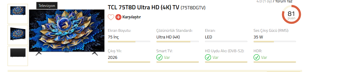

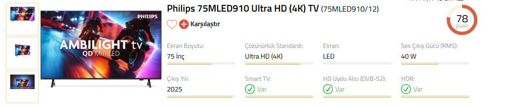

EPEY denen yerin "puanlarına" takılma!
Philips 910/920 serisi daha iyi
TCL içinde örneğin alternatif olarak çok daha ucuz olan iFFalcon dan U95A modeli de olabilir!
TPV(Philips) TR ye çok geç çıkarıyor modelleri! örneğin 910/920 2025 model dir
Servis/MH;bana göre ikisi de kötü(kendim senelerdir Philips kullanıyorum)
Philips "doğru resim kalitesi" olarak öne çıkar Yazılımları(OTA dan)düzgün gelir!
ama daha üst bir şey içince TCL 7/8 serilerine bak ve tabiki çok pahalı,değermi? bana göre hiç değmez
bu arada TCL/iFFalcon TV lerin hepsi VA panel geliyor(HVA)
Philips ler ise IPS/IPS-ADS/VA olarak karışık geliyor!!!
örneğin 75" 910 olanın panel tipini bilmiyorum!
yakında görmek imkanın varsa,panel hafif tıkla parmağınla,ışık hüzmesi patlaması yaparsa VA dır
IPS ler ise artık ADS olarak da geliyor(bu daha iyi) eski tip(nesil)IPS ler ise LGD den çıkanlar artık
fazla iyi değil,panel takıntın varsa bunlara dikkat et
Philips 1000 NIT
TCL T8D için 450 NIT (bu değer kötü)
