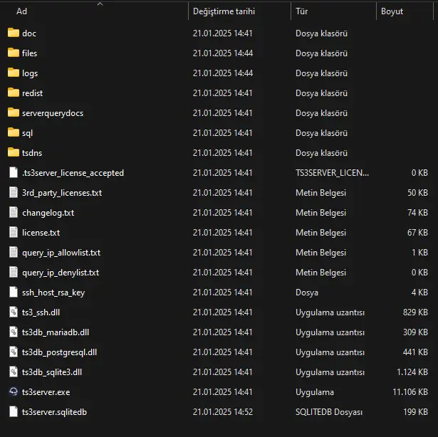

Dosya klasörünün içeriği bu şekilde. Yaptığım tek şey ts3server.exe dosyasını açıp verdiği şifreleri vs. kaydetmek oldu. Sonra kendini arka planda açık tuttu zaten. Ben de 192.168.1.XX IP Adresimle sunucuma bağlandım. Ancak söylediğim gibi kurduğum sunucu sanırım LAN sunucusu, bu sebepten benimle aynı internettekiler dışında kimse bağlantı kuramaz.
