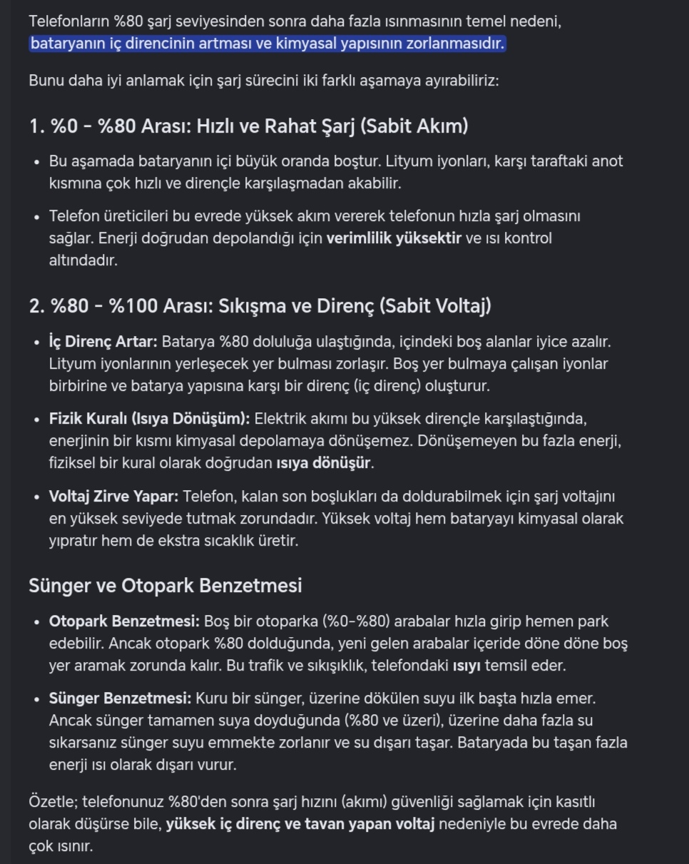

%0-80 ile %20-100 arasında seçim yapılacak olsa %0-80 seçmek daha mantıklı. %0'a düşmek o kadar da kötü bir şey değil. Asıl zararı %0'da uzun süre geçirmek veriyor. %80 üstü ise öyle değil. Zaten neredeyse kimse %0'a gerçekten çok gerekmediği sürece düşmüyor. Telefonlar %20-15 civarında uyarıya başlıyor ve insanlar en kötü %5'te takıyor.
Güncel telefonların hepsinde ayar var herhalde. Telefon bağımlısı değilseniz %80 sınırı koymamak için bir sebep düşünemiyorum. Tabii ki yeri gelir tüm kapasiteye ihtiyacınız olan günler olur, o zaman fulleyin gitsin. Bir kere yaptım, mahvoldu gibi bir durum söz konusu değil.

AI cevabı:lityum iyon bi telfon bataryası için %0-80 ya da %20-100'den birini seçecek olsan hangisini seçersin. beklenen döngü sayılarI ne olur. kısa kes
%0–80 kesinlikle daha iyi bir tercihtir.
Lityum iyon kimyasında hücreyi en çok yıpratan etken yüksek voltaj stresidir. Hücre %100 doluluğa ulaştığında gerilim ~4.20V–4.35V seviyelerine çıkar; bu da elektrolit oksidasyonunu, katot bozulmasını ve kalıcı kapasite kaybını tetikler. %0 seviyesi (telefonun kendini kapattığı an) BMS koruması nedeniyle kimyasal sıfır değildir (~3.0V–3.3V) ve yüksek voltaj kadar tahribat yaratmaz.
Beklenen Döngü Ömürleri (%80 Sağlık Sınırına Kadar)
%0 – %80 aralığı: Yaklaşık 800 – 1.200 tam eşdeğer döngü
%20 – %100 aralığı: Yaklaşık 400 – 600 tam eşdeğer döngü
(Karşılaştırma için: Standart %0–100 döngüsü genelde 300–500 döngü civarında kalır.)

1 kere 0-100 yapmak 1 döngü sayılıyor değil mi. sürekli 20-80 yapan birinin bir kere 20-80 yapması kaç döngü eder. kısa kes
AI cevabı:
Evet, %0–100 yapmak tam 1 döngüdür.
1 kere %20–80 yapmak için hesap ikiye ayrılır:
Matematiksel / Yazılımsal: Kapasitenin %60'ı kullanıldığı için tam 0,6 döngü eder. (Her 1,67 şarjda yazılım 1 döngü sayar).
Gerçek Kimyasal Yıpranma: Uç voltaj stresinden kaçınıldığı için hücreye bindirdiği fiili aşınma sadece ~0,15 – 0,20 döngüye eşdeğerdir.

Pil döngüsüyle ilgili matematiğin yanlış. Totalde her 100'lük dolum 1 döngü sayar. İster 60 doldur, ister 20 doldur, ister 80 doldur fark etmez.Bir bataryada 0-100 yaptiginizda bu ''bir adet sarj dongusu'' sayilir. Ayni zamanda batarya hucrelerini tamamen doldurmak hucreleri daha fazla yoruyor, bunu zaten %80-100 arasi sarjin %0-80 arasina kiyasla daha yavas olmasindan anlayabilirsiniz. Kimyayla alakali bir durum biraz da.
20-80 yaparak hucreleri daha az yoruyorsunuz ve bir adet dongu sayilmasini geciktirmis oluyorsunuz, iyi bir sey yani.
Atiyorum iki tane ayni telefonun biri 2 yil boyunca 0-100 yapsin, biri de 20-80, test sonunda test boyunca 20-80 yapmis cihazda daha az pil dongusu sayisi oldugu icin, pili daha saglikli olacaktir. Ozunde durum bu.
Bataryalarin en buyuk dusmaninin sicaklik oldugunu belirtmeden de gecmeyeyim. Bir kullanici 20-80 kuralina kati sekilde uysa bile telefonunu hizli sarj + sicak ortam ikilisinde sarj ediyorsa pek bir anlami kalmiyor, o batarya icin cok daha sagliksiz.
