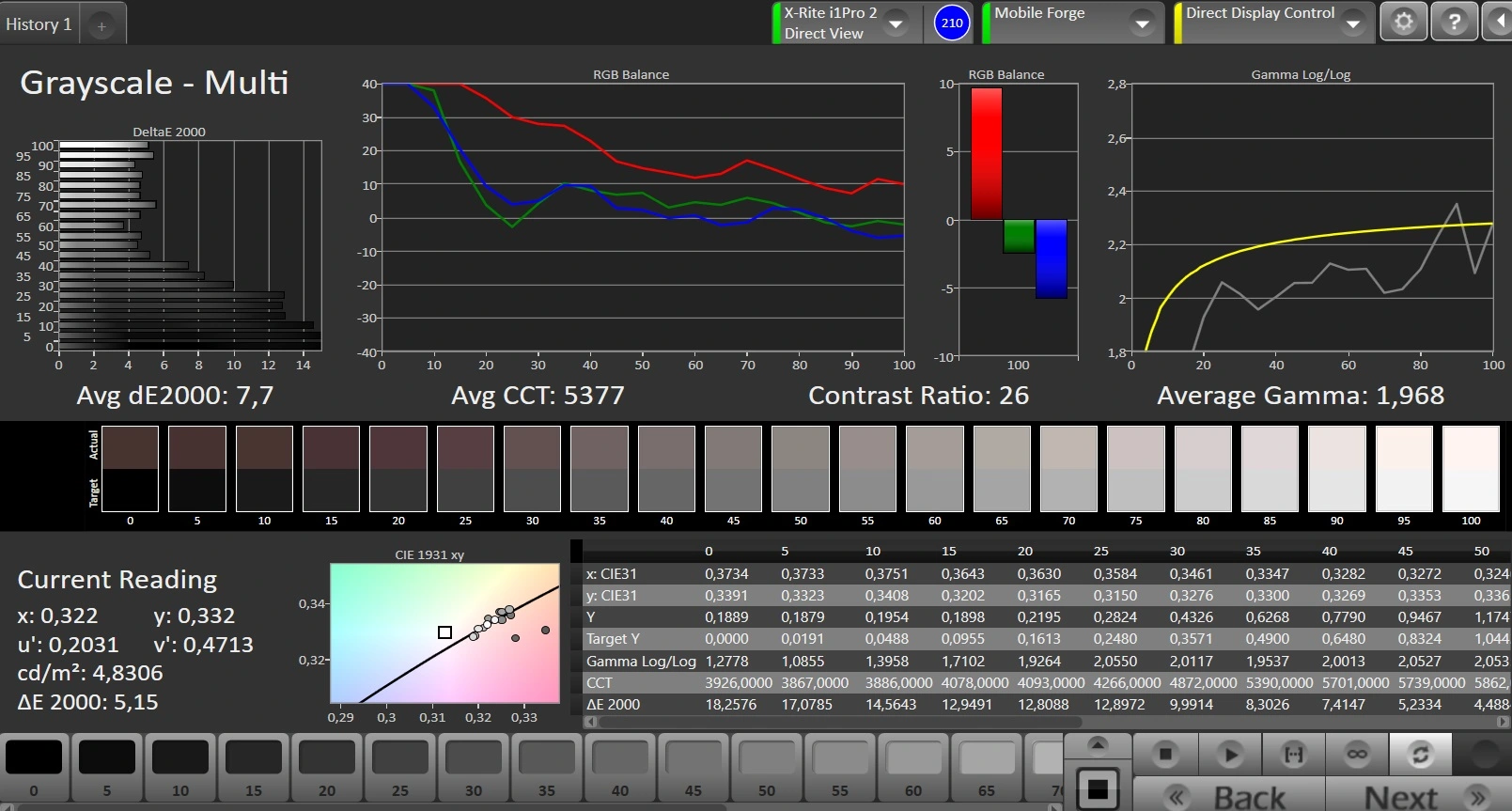

DC ile bu değer 7,7’ye yükseliyor. Aslında 6,1 de renk doğruluğu açışından iyi bir değer değil ama konumuz bu değil. Özetle siyah ve beyaz arası gri tonlarında doğruluk daha da kötüleşiyor. Aynı testte ColorChecker sonuçlarında özellikle kırmızı tonlarının da doğruluktan uzaklaştığını görmek mümkündür. Teste kaynakçamdan erişebilirsiniz.

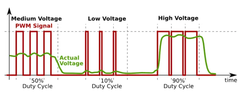

PWM, dijital sinyal sistemini kullanarak parlaklığı kontrol eden frekanslardır. Aslında analog sinyalin işlevselliğini kullanarak dijital sinyallerle çalışır. Dijital sinyal çok hızlı bir şekilde açılıp kapanma durumlarından geçer ve bu sayede parlaklık istenen değerde tutulur. Bunun için ‘’duty cycle’’dan bahsetmem gerek. Duty cycle dediğimiz şey sinyalin açık kaldığı sürecin toplam sürece bölünümüdür. Yani parlaklık %50 ise sinyal de yarı yarıya açıktır, duty cycle da %50’dir, LED’in açık olduğu süre de yarı yarıyadır. Hatırlarsanız dijital sinyal için sadece açık-kapalı durumları var demiştim. İşte bu sebepten parlaklığa göre sinyalin açık kalma süresi değişir. Örneğin 200 Hz PWM saniyede 200 kere her LED’in bu açılıp kapanma işlemini gerçekleştirmesi demektir. (Frekans değeri saniye başı gerçekleşen işlemi verir.) Bu değer ne kadar düşükse her bir LED o kadar süre kapalı kalır ve açık kaldığı süreler arasını fark etmek kolaylaşır. Görsel anlatımı da ekleyeyim. Sinyaller arası boşlukları daha iyi anlayabilirsiniz.
Eki Görüntüle 119414
Düşük frekans değerlerinin rahatsız edici yanı da bu nedenle belli olur. Yorucu tarafı, göz kaslarının bu aktiviteye göre kendini sürekli ayarlamasıdır. Bu sebepten düşük frekansta PWM’li ekranlara hassas kişilerde gözlerde yanma, baş dönmesi ve ağrısı, mide bulantısı gibi semptomlar belirebiliyor. Bu sebepten bazı üreticiler yüksek frekanslı PWM teknolojisine sahip ekranlar üretmekte ya da birazdan bahsedeceğimiz DC karartmaya geçmişlerdir. Net bir değer sunmak yanlış olsa insan gözünün algılayamadığı değerleri 1000 Hz ve üstü olarak düşünebilirsiniz. 360 – 1000 Hz kişiden kişiye değişiyor. Bu değerler genel için iyi de olsa rahatsız olan kullanıcıların raporlarını da bulabilirsiniz, kişiden kişiye değişiyor deme sebebim budur. 360 Hz’in altında frekanslar ise geneli rahatsız edebilir. Hatta kimi insanların migrenini bile azdırabildiğine dair raporlar bulmanız mümkün. Yani kimi zamanlarda durum ciddiye gidebiliyor. Özellikle akıllı telefon kullanımı her gün artarken PWM’in rahatsız edebildiği insan sayısı da gittikçe artmakta demem yanlış olmayacaktır. Eğer siz de benzer semptomlar yaşıyorsanız tetikleyen etkenlerden birisi PWM olabilir.

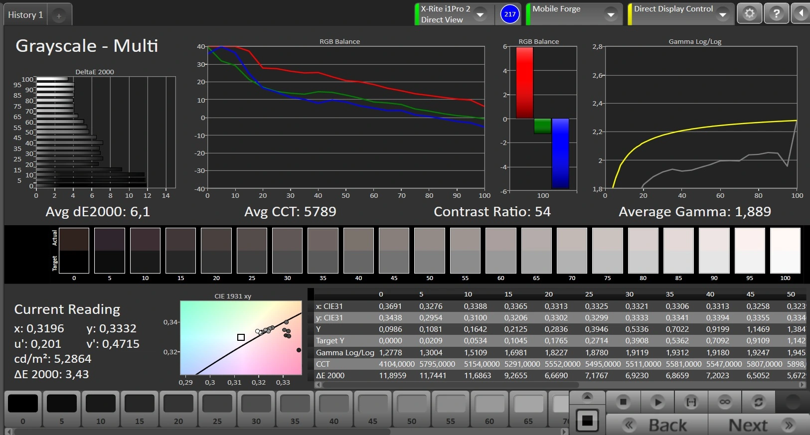

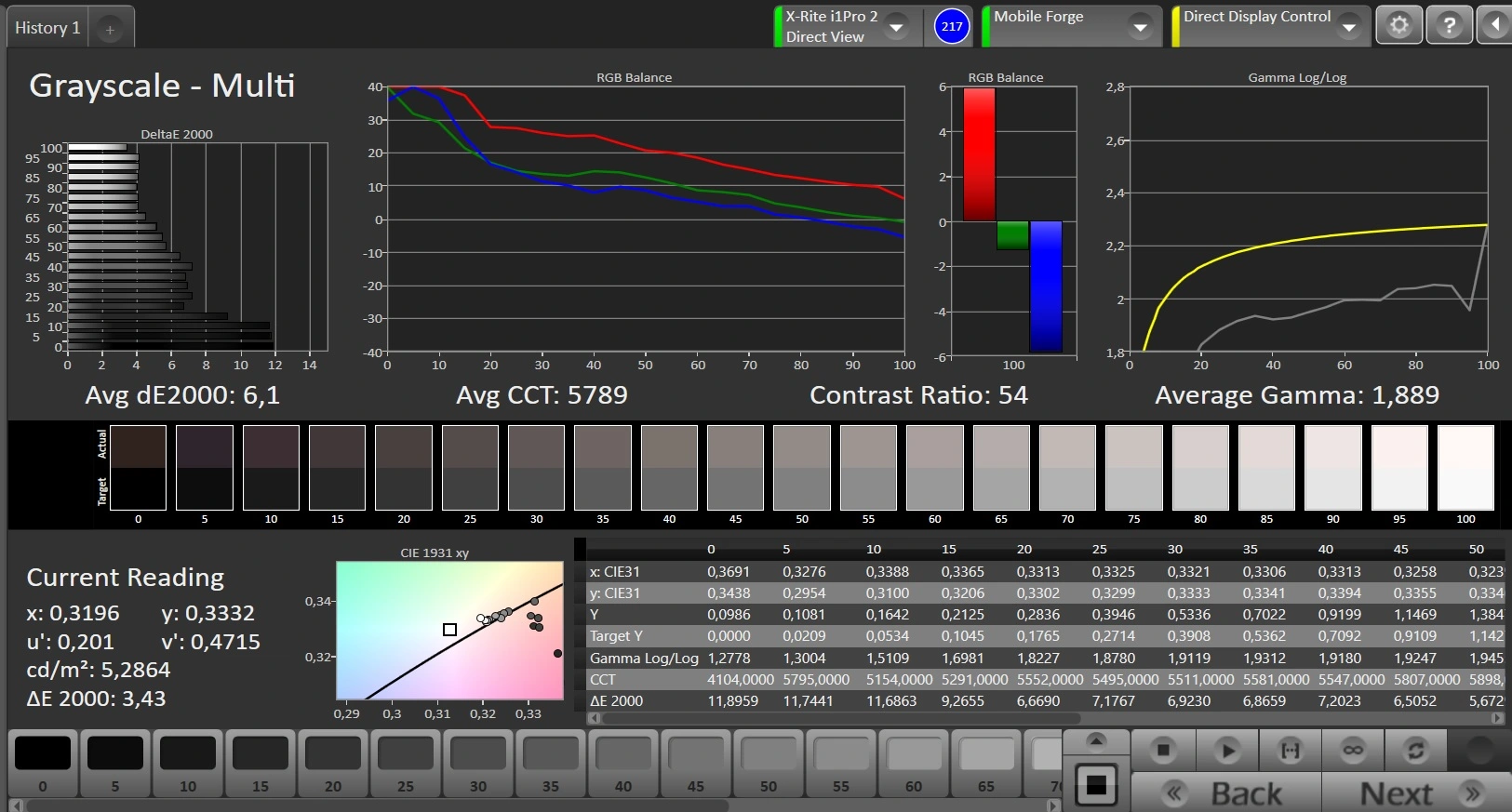

Size testten birkaç görselle durumu anlatmama izin verin. %10 parlaklıkta PWM ve DC karatmanın ayrı ayrı sunduğu renkleri test etmişler. Aşağıdaki CalMAN sonuçları PWM aktifken alındı. Greyscale dE 2000 sonuçları bize siyah ve beyaz arası tonların doğruluğunu vermekte ve ne kadar düşük olursa o kadar iyidir. PWM ile bu değer 6,1.

Eki Görüntüle 119412
DC:
Eki Görüntüle 119411

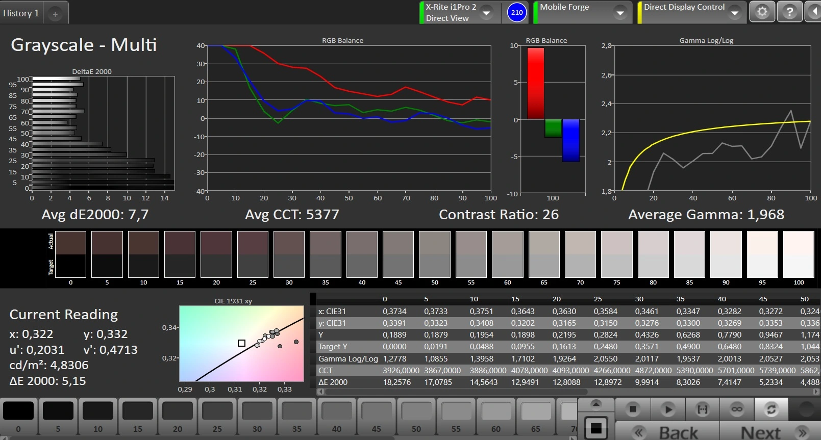

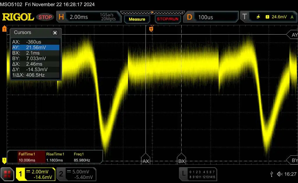

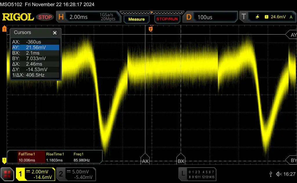

Konumuza gelirsek, örnek açısından Vivo X200 Pro cihazının PWM frekansı test ediliyor. X200 Pro 2380 Hz PWM ile piyasaya sunulan bir cihaz ama testte X200 Pro’nun düşük parlaklıkta 360 Hz’e kadar düştüğünü test ediyor. Başka bir cihaz olan OPPO Find X8 Pro ise aynı testte 86 Hz’e kadar düşüyor. (Freq1 yazan değer.)
Eki Görüntüle 119413
İkisi de sunulduğu frekanslara başka parlaklık değerlerinde erişebiliyor gibi gözüküyor yani teknik olarak pazarlandıkları bu değerler bir yalan değil. Sadece satış taktiği diyelim. Tıpkı parlaklık değerlerini düşük APL’lerde (Yani ekrandaki çok az sayıda piksel ile elde edilen değer.) test edip duyurmaları gibi. Bahsettiğim testin detaylarına yine kaynakçamdaki incelemelerle erişebilirsiniz. Bu kadar ‘’Çinli, Çinli’’ dedin, Samsung gibi üreticilerde durum nasıl diye soranlar olacaktır. Samsung panelleri genelde 240 Hz yani rahatsız edebilecek bir değerle geliyorlar. S24 serisi 480 Hz ile ufak gibi görünse de çoğu kişiyi rahatsız etmeyecek bir sayıya çıktı. Apple ve Google dahil diğer telefon üreticilerine ise 240 Hz satmaya devam ediliyor gibi gözüküyor. 240 Hz meselesine LG’yi de dahil edebiliriz. Visionox, BOE, TCL gibi Çinli üreticiler ise 2160, 3880 Hz gibi değerlerle karşımıza çıkıyorlar. Dediğim gibi, bu değerler genelde yanlış değil, sadece eksik bilgi ya da satış tekniği.
