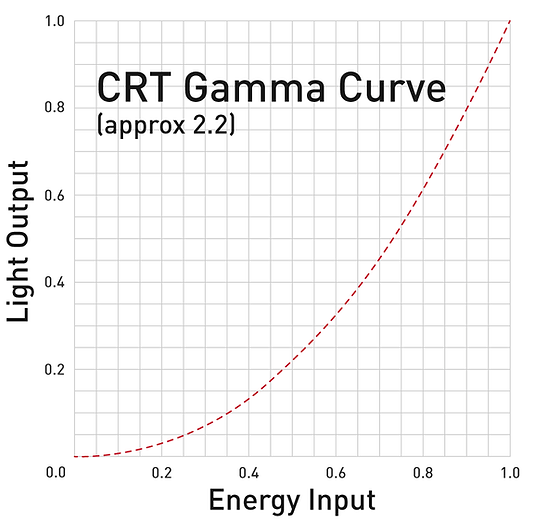

DC karartma temelinde DDIC’nin gönderdiği parlaklık değerinin voltaja dönüşmesiyle çalışır. Parlaklık bilgisi GPU ve DDIC (ekran sürücüsü) ile sağlanır. TFT’ye gelen bilgi TFT üzerinde voltaja dönüştürülür. Temel transistör mimarisinde Gate (G) akımı yöneten birimdir. Hatırlarsanız, PWM’de %40 parlaklık %40 oranında açık piksel demekti. DC karartmada %40 voltaj ise %10-20 oranında parlaklık demek oluyor. Neden 40 olmadığını merak edecekler için OLED ekranlarda voltaj ve parlaklık doğru orantılı ya da lineer bir şekilde artmaz. Bunun sebebi insan gözünün düşük parlaklıklara hassas olması, görüntülerin doğru algılanması için bilinçli değişim uygulanması ve bu sebeplerden parlaklık – voltaj grafiğinin gama eğrisine uygun olmasıdır.
Eki Görüntüle 246976
Gama 2.2 eğrisini gösteren bir grafik
Görsel kaynağı:
ViewSonic

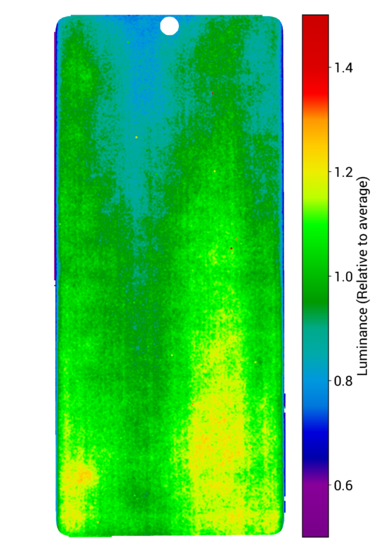

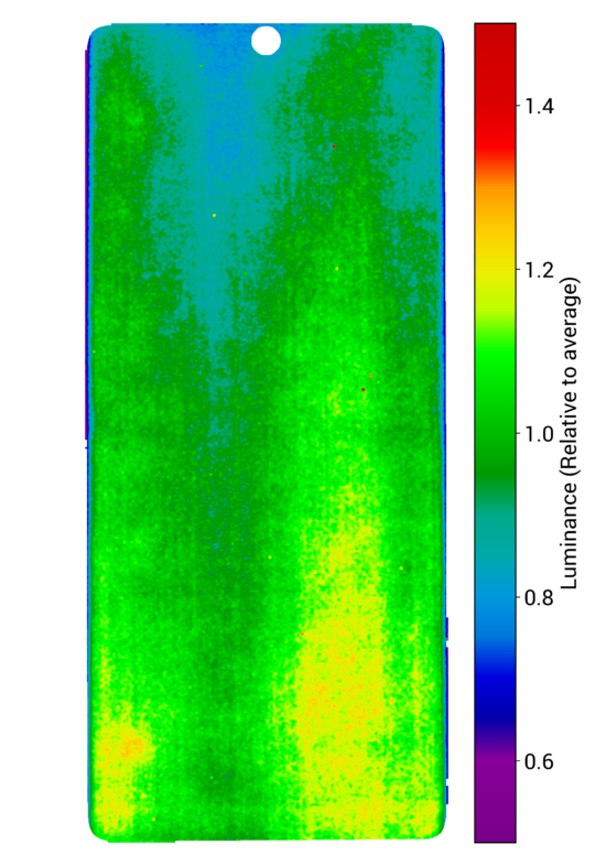

DC karartma her ne kadar titremeyi azaltsa da sorunsuz bir sistem değildir. Bunun en büyük sebeplerinden birisi her bir transistörün eşik değerinin farklı olmasıdır. Eşik değer, bir işlemin gerçekleşebilmesi için gereken minimum değeri verir. Her transistör aynı voltajda aynı parlaklığı sağlamaz. Özellikle düşük parlaklıklarda bu renk doğruluğunun bozulması, sistemin gamaya uyum sağlayamaması gibi durumlara neden olur. Bu durumlar başta LCD ekranlardan alışık olduğumuz bulutlanma, tekdüzeliğin zarar görmesi ve siyahların gri tonlarını ezmesi gibi durumları doğurur. Ayrıca düşük voltaj OLED’lerde kararsızlığa neden olduğu için verimsizliğe de neden olur.
Eki Görüntüle 246982
Tekdüzelik testi iyi sayılmayan bir cihazın (Vivo X90 Pro) parlaklık örneği
Görsel kaynağı: DxOMark
