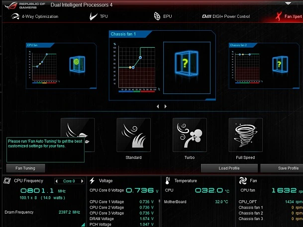

Fanları optimize edebilmek için bir çok program mevcuttur. Yazılımlar bölümüne göz atabilirsiniz ya da ASUS'un AI Suite 3 programı ile de bunu yapabilirsiniz, ben de fan optimizasyonunu bu program ile yapıyorum.
Fan Tuning'e tıkladığınız da birkaç dakikalık bekleyişten sonra fanlarınızın optimizasyonu yapılmış olacak ya da dilerseniz kendiniz de yapabilirsiniz.

Fanları optimize edebilmek için birçok program mevcuttur. Yazılımlar bölümüne göz atabilirsiniz ya da ASUS'un AI Suite 3 programı ile de bunu yapabilirsiniz, ben de fan optimizasyonunu bu program ile yapıyorum.
Fan Tuning'e tıkladığınız da birkaç dakikalık bekleyişten sonra fanlarınızın optimizasyonu yapılmış olacak ya da dilerseniz kendiniz de yapabilirsiniz. Eki Görüntüle 38806
