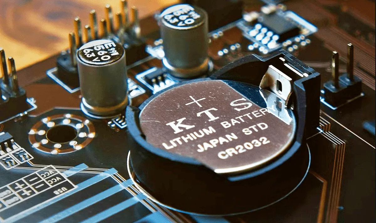

Bazen sistem tanılama işlemi uzun sürüyor o yüzden bekle demiştim. 5 dk gayet yeterli bir süre. BIOS pilini çıkartmak zor değil. Orada bir tırnak olması lazım o tırnağa bastırırsan pil çıkacaktır. Bir tornavida, kalem, çatalla da yapabilirsin.
Tırnak, görselde gayet net gözüküyor. Az bir şey pil yukarı gelince elinle çekip alabilirsin.
