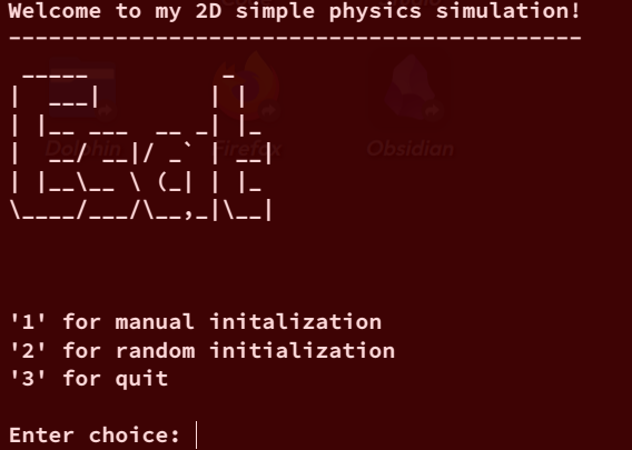

Programımın arayüzü:

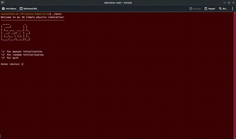

Programımdan bir kesit:
