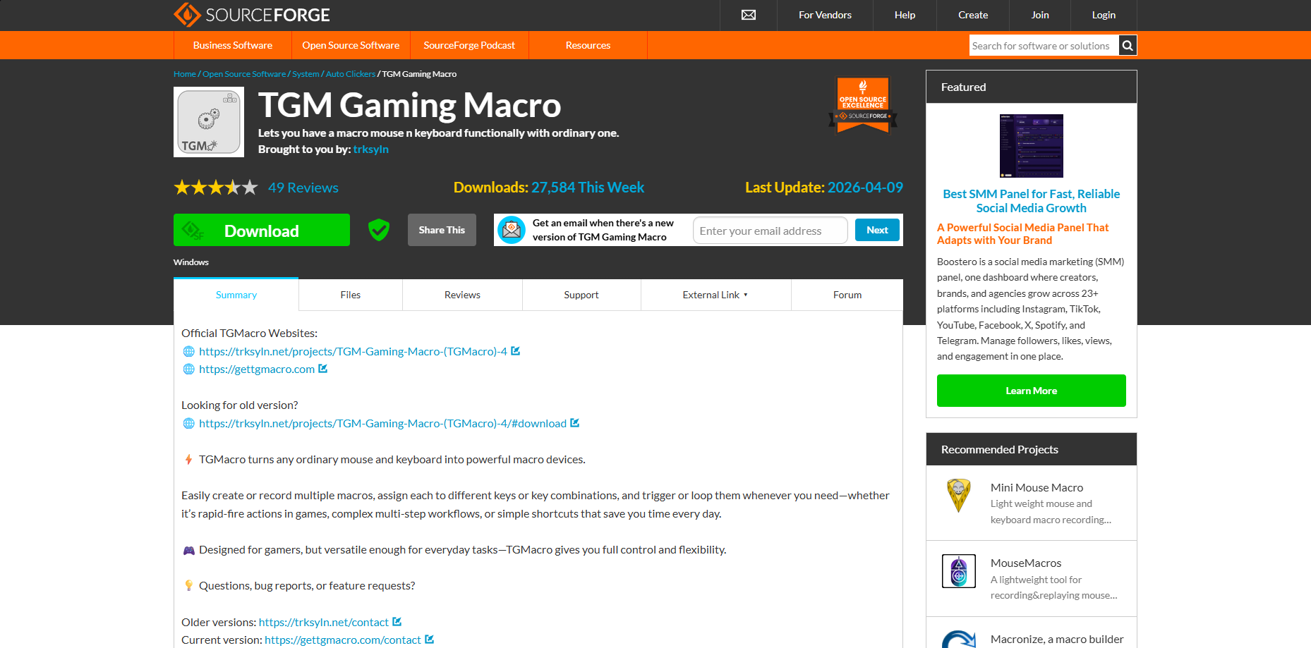

Manuel olarak eski versiyonu secmeyip direkt "Download" dediyseniz aslinda tam tersi. SourceForge'da en guncel surumu bulunuyor, ek olarak "Eski versiyonu indirmek isteyenler icin" farkli bir link veriyor. Oradan da trsklyn.net sayfasina yonlendiriyor.
Sizin indirdiginiz surumun VirusTotal ve Hybrid-Analysis raporlarini da inceledik zaten ve cok yuksek ihtimalle orijinal surum. Sahte degil. Cunku raporlarda gordugumuz kadariyla;

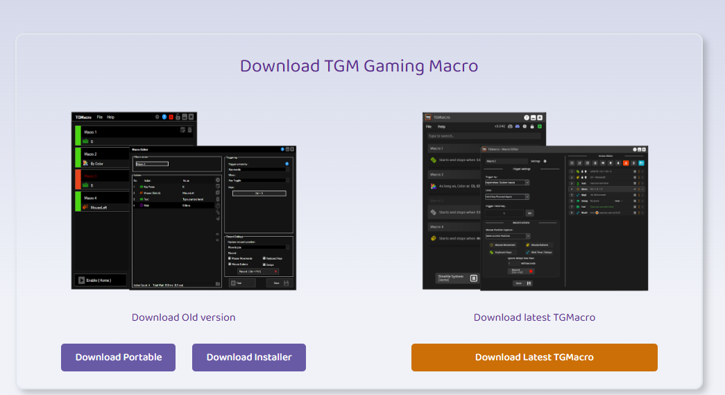

Eki Görüntüle 274026

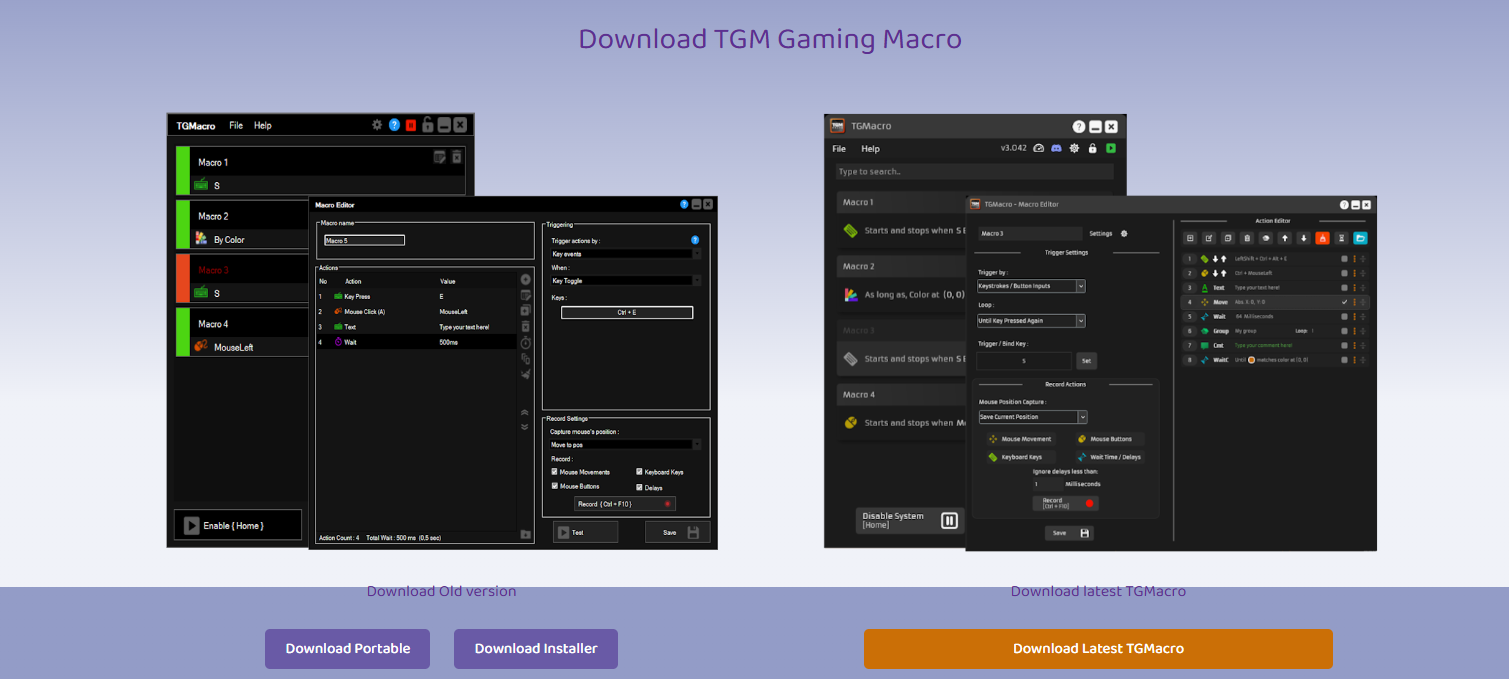

İlk indirdiğim ve size paylaştığım dosya bu siteye aitti.
İndirilen dosyanın adı ise TGMacro.v3.051.Portable.zip
2. İndirdiğim site ise yapımcının orijinal olduğunu düşündüğüm sitesiydi.
Dowland Installer Kısmına tıkladığım zaman indirilen dosyanın adı: TGMacro.Installer.exe
Dowland Poırtable Kısmına tıkladığımda indirilen dosyanın adı ise: TGMacro.Portable.zip
Son Sürüm olan turuncu seçeneği seçtiğimde ise beni Download - TGMacro Official Website bağlantısına atıyor. Henüz oradan bir program indirmedim.
@cleanris, tamam, sizin yapimcinin sitesinden indirdikleriniz eski versiyon. Zaten linklerin hemen ustunde de "Download Old Version" diyor. SourceForge'ta indirdiginiz ise mevcut olarak yazilimin en guncel surumu. Birkac aylik bir surum. Bu sebeple hash degeri ve vendor tespitleri de farkli.
O sebeple kullanabilirsiniz, hicbir problem yok. Tespit farkliliklari tamamen surum farkliligindan kaynaklaniyor.
