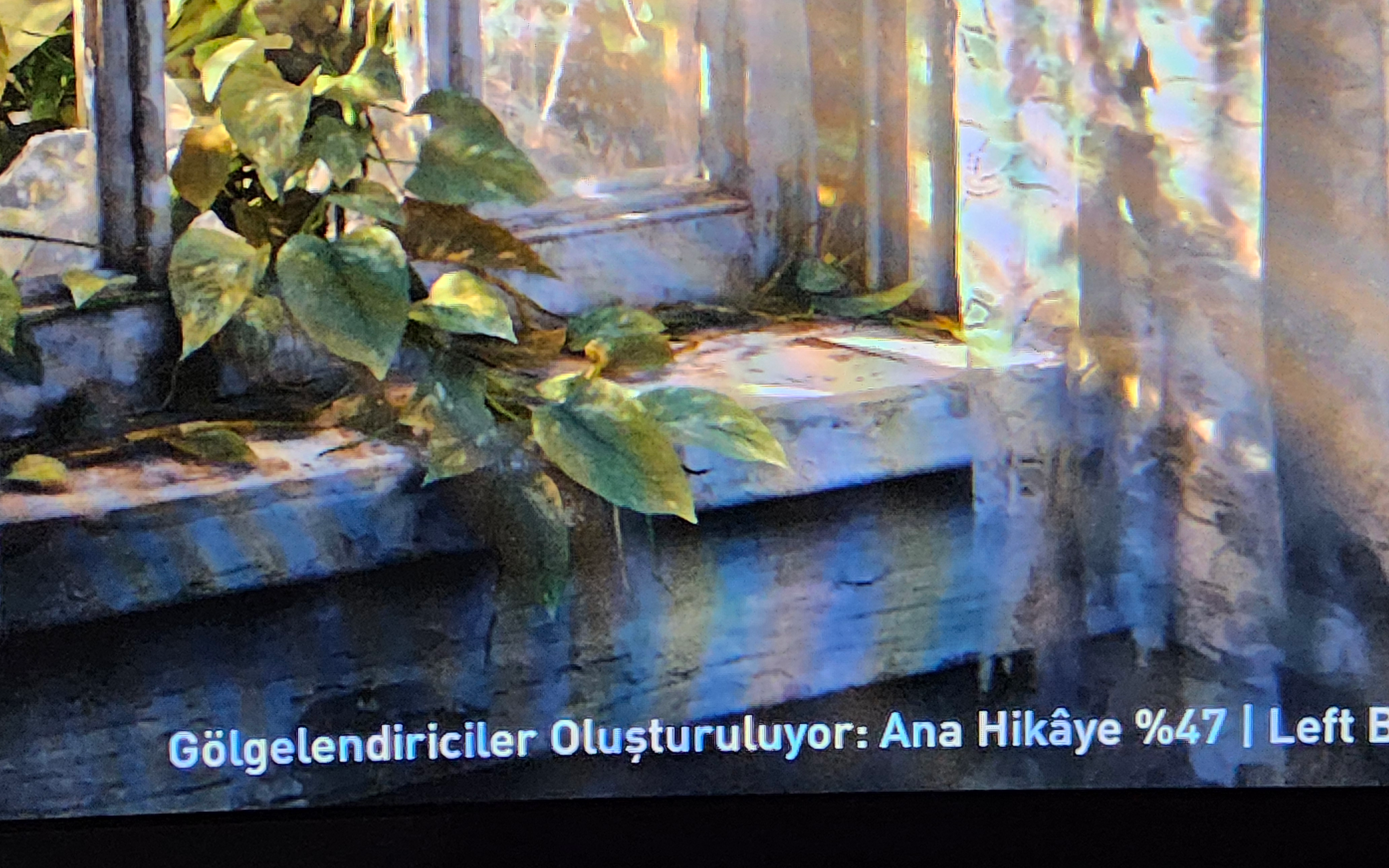

Hocam gölgelendiriciler oluşturuluyor dediğiniz bu değil mi? Fotoğrafı burada.
İşlemcin güçlü 10-20 dakikaya biter herhalde.
Hocam fotoğraf MB'si büyüktü şimdi çekiyorum.
    440,9 KB · Görüntüleme: 177
