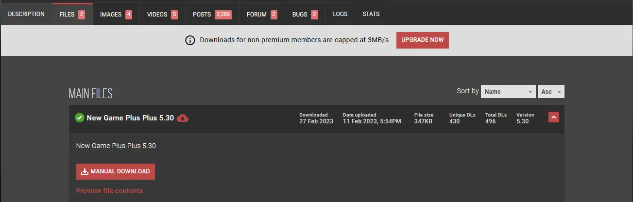

Modu indirmek için Files kısmına gelip manual downloada tıklayın. 5 saniye içinde indirme başlayacaktır.

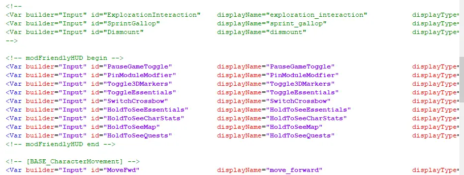

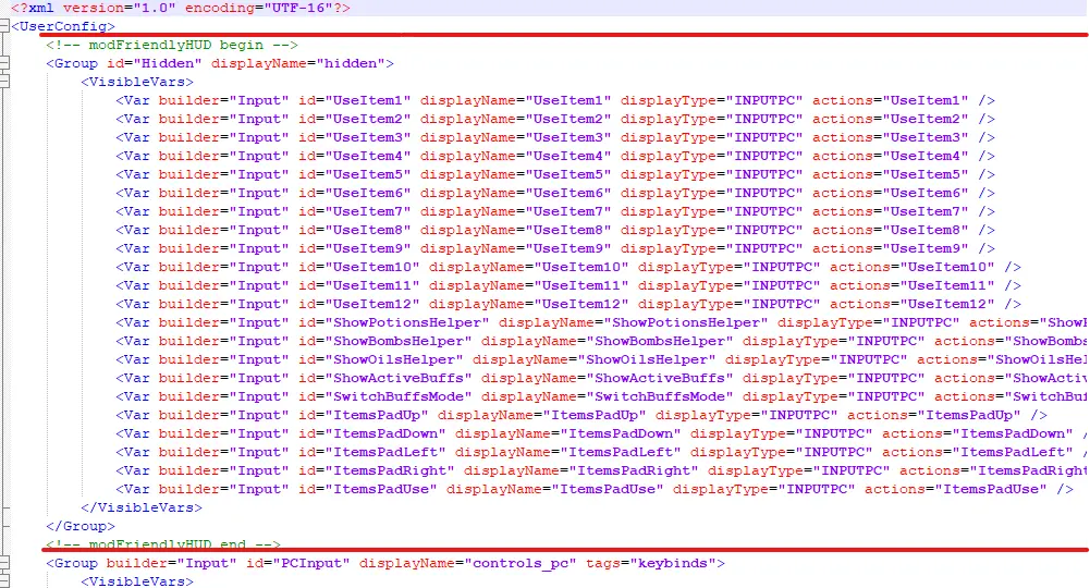

Input.xml dosyası olan bir mod için iki .xml dosyasını da açmanız gerekiyor çünkü karşılaştırma yapmanız lazım. Burada önerim Notepad++ kullanmanız. Çünkü ekte göreceğiniz üzere, kodlar karmaşık.
Ekte işaretli <!-- modFriendlyHUD begin --> kısmından <!-- modFriendlyHUD end --> kısmına kadar olan kısmı, orijinal input.xml dosyamızın içindeki <UserConfig> ve <Group builder="Input" id="PCInput" displayName="controls_pc" tags="keybinds"> arasına yapıştırın. Alt kısımda bir tane daha var.
Bu kısımdaki <!-- modFriendlyHUD begin --> kısmından <!-- modFriendlyHUD end --> kısmına kadar olan yeri boşluk bırakarak ekte gördüğü gibi
<!-- [BASE_CharacterMovement] -->'ın üstüne yapıştırın. Bu kısmı kesinlikle doğru yapmanız gerekiyor yoksa modunuz çalışmaz ve oyununuz bozulur.

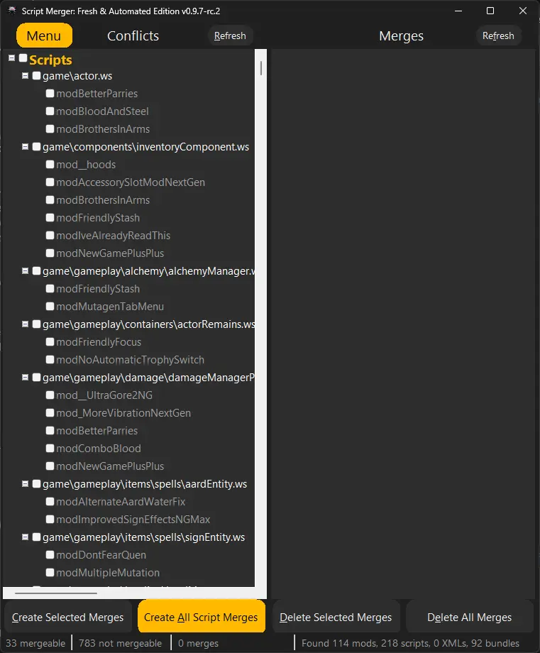

Modları yükledikten sonra eğer çakışan modlar varsa, oyun hata verir ve açılmaz, önümüze çakışan modların gösterildiği bir rapor ekranı çıkar ve birleştirme yapılması gerekir. Birleştirmeyi ise Script Merger ile yapıyoruz. Script Merger'ı bi klasöre çıkarın ve çalıştırın. Çakışan modlar varsa bu şekilde bir ekran gelecektir.
Gördüğünüz üzere bende 33 adet birleştirilebilir mod buldu. Scriptleri, Create All Script Merges tuşuna basarak birleştirin.

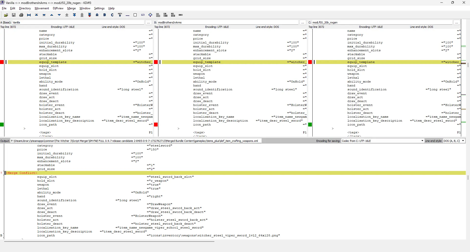

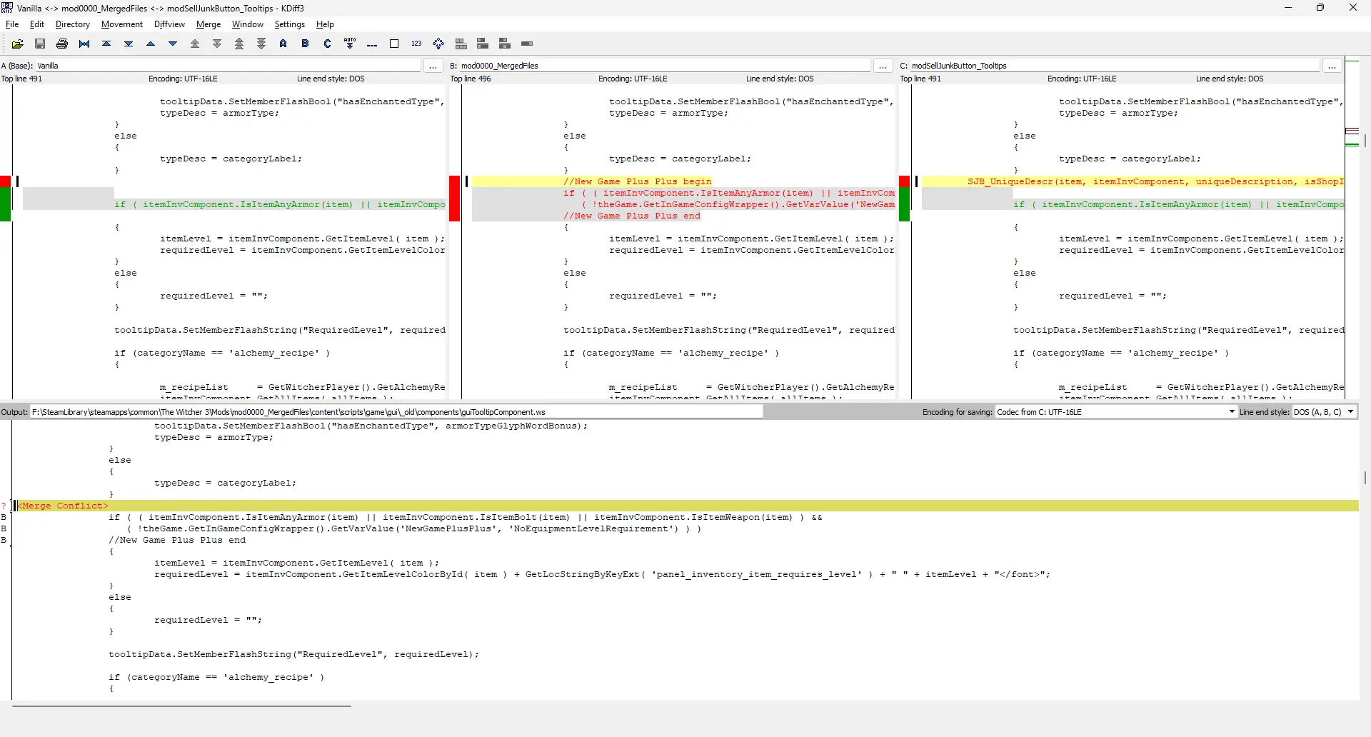

Eğer ki program, kendi birleştirmeyi başaramazsa, sizin yardımınıza ihtiyaç duyuyor ve mauel şekilde birleştirme yapmak için K3Diff isimli bir ekran açılıyor.
Bu ekranda hangi modların çakıştığını görürsünüz. Bende New Game++ ile Sell Junks Button sorun çıkarmış. Alt tarafta gördüğünüz Merge Conflict, düzelmesi gereken yer. Her şeyden önce yukarıdaki paneldeki tuşunu kapatmanızı şiddetle öneriyorum. Bir hata yaptığınızda geri almanız kolaylaşır. Gelelim nasıl birleştireceğimize. Merge Conflict'in etrafında, çoğunlukta olan harfe, yukarıdaki panelden tıklıyorsunuz. Ekstradan bir conflict çıkmazsa, tuşu ile kaydedip, programı kapatıyorsunuz.
Eğer birden fazla conlict varsa, tuşu ile, sıradaki conflicte geçiyorsunuz ve aynı işlemleri tekrarlıyorsunuz.

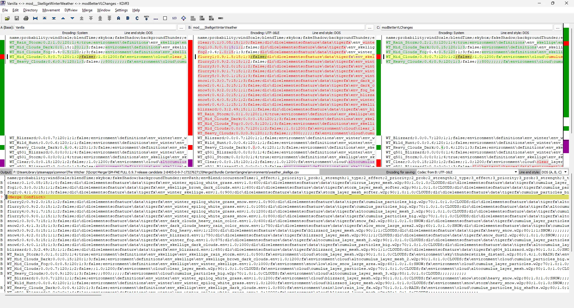

Bundled Textler için Script Merger'da ayrıca seçim yapmanız lazım. Bundled Text'i tikleyin ve Create Merges'e basın. Bu biraz uzun sürüyor. Yine çoğunlukta olan harfe tıklayıp kaydediyorsunuz.
Eğer çoğunluk olan bir conflict çıkarsa tercihinize göre seçmeniz lazım. Bu sizden bir şey eksiltmez. Mesela bu conflictte, BIA moduya Lore-Friendly Silver Sword modu çakışmış. Birisi hata düzeltme modu, diğeri görsellik modu. Hatanın nedeni ise; Engerek kılıcının seviye sorunu çıkarması. Görevle gelen bir kılıç bu. Muhtemelen bug'ı vardır o yüzden hata düzeltme modu olan BiA moduna veriyorum.

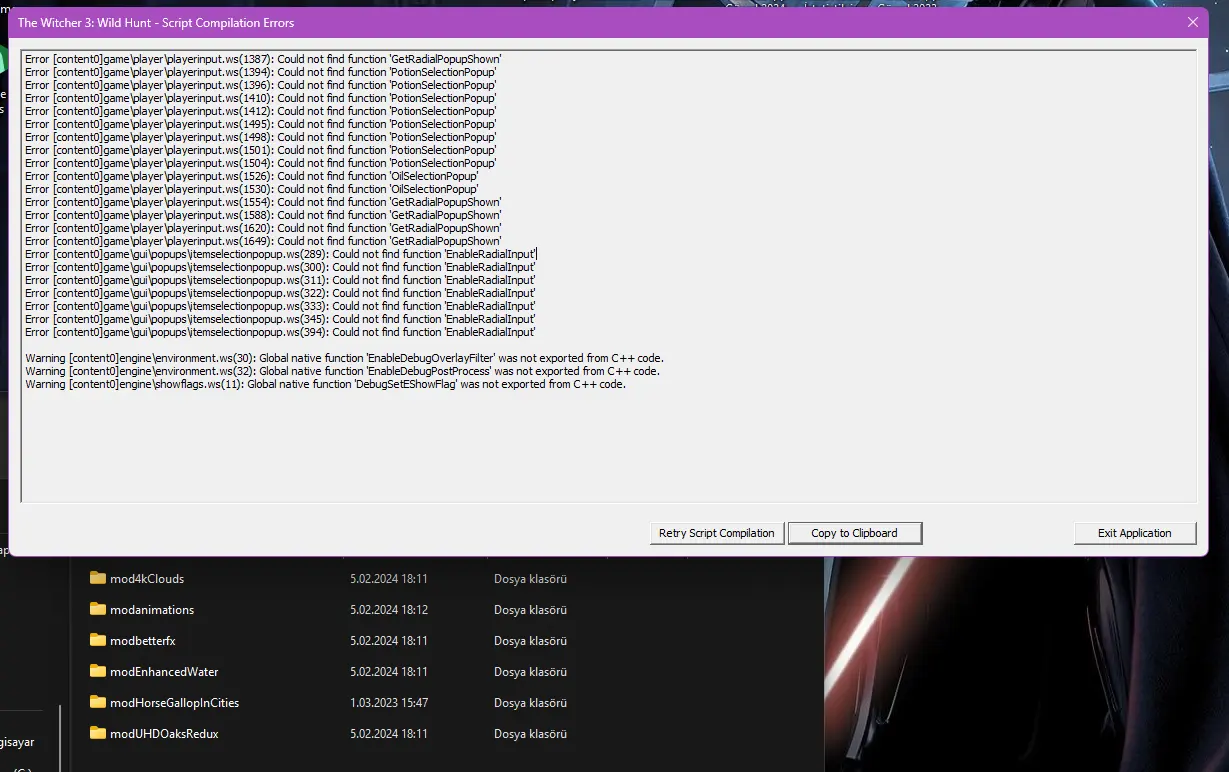

Hangi modun sorun çıkardığını görmek için Witcher 3'e girmeniz gerekiyor. Uyumsuz bir mod varsa oyun açılmaz ve hata verir. En üstte ise sorun çıkaran modun adı görünür. Hatayı çözmek için birleştirme yapmalısınız.
Eğer yapmanıza rağmen açılmıyorsa muhtemelen mod;
  • ya diğer modlarınızla uyumsuzdur ve uyumluluk dosyası gerekir
  • ya da oyunun eski bir sürümünü destekliyordur
Modlarınız birbiriyle çakışmıyorsa Script Merger'da görünmez. Oyununuz açılacaktır.

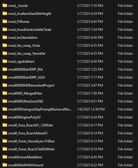

Bazı modların çalışması için diğer modlardan daha öncelikli çalışması gerekir. Veya bir mod, diğer modun çalışmasını engelliyor olabilir. Bu sorunu çözmek için modlara öncelik verebilirsiniz.
Bir moda öncelik vermek için mod kelimesinden sonra vermek istediğiniz öncelik kadar _ koymalısınız. Alfabetik sıraya göre öncelik veriliyor
Mesela hoods modu en yüksek öncelikte. En yüksek önceliği _ ardından 0 ile verebilirsiniz.

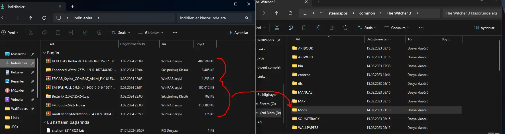

Hocam ben aşırı detaylı mod indirmedim. Direkt bu modları WinRAR'dan çıkartıp mods klosörüne atsam sonra direkt Witcher 3'ü çalıştırsam olur değil mi?
Hocam bazıları detaylı modlar. İçlerindeki dosyalardan görebilirsiniz.
UHD'yi, Water'ı BetterFX'i 4K Clouds'ı mods'a atın.
Combat modunda DLC olması lazım. Onun diğer dosyasını DLC'ye atın. FrendlyMeditation örneğini kullandım zaten input.xml'de. Deneyin, olmazsa yazarsınız.
Hocam böyle bir hata verdi ama ?
