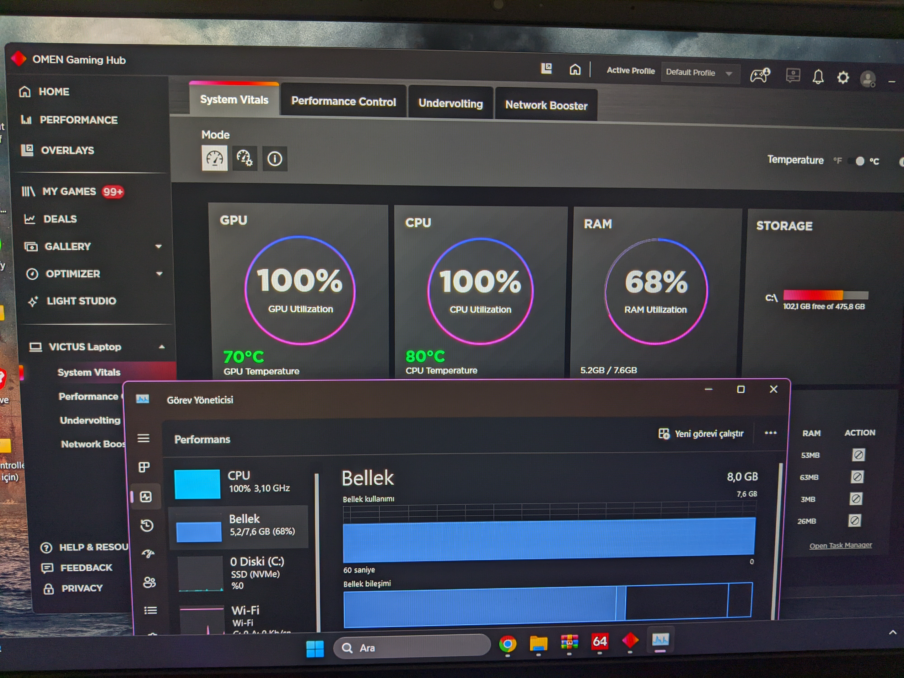

Victus 16. Çok fan sesi ve droplar başlamıştı. Uyguladıktan sonra 10 dakikalık stres testi sonucu:

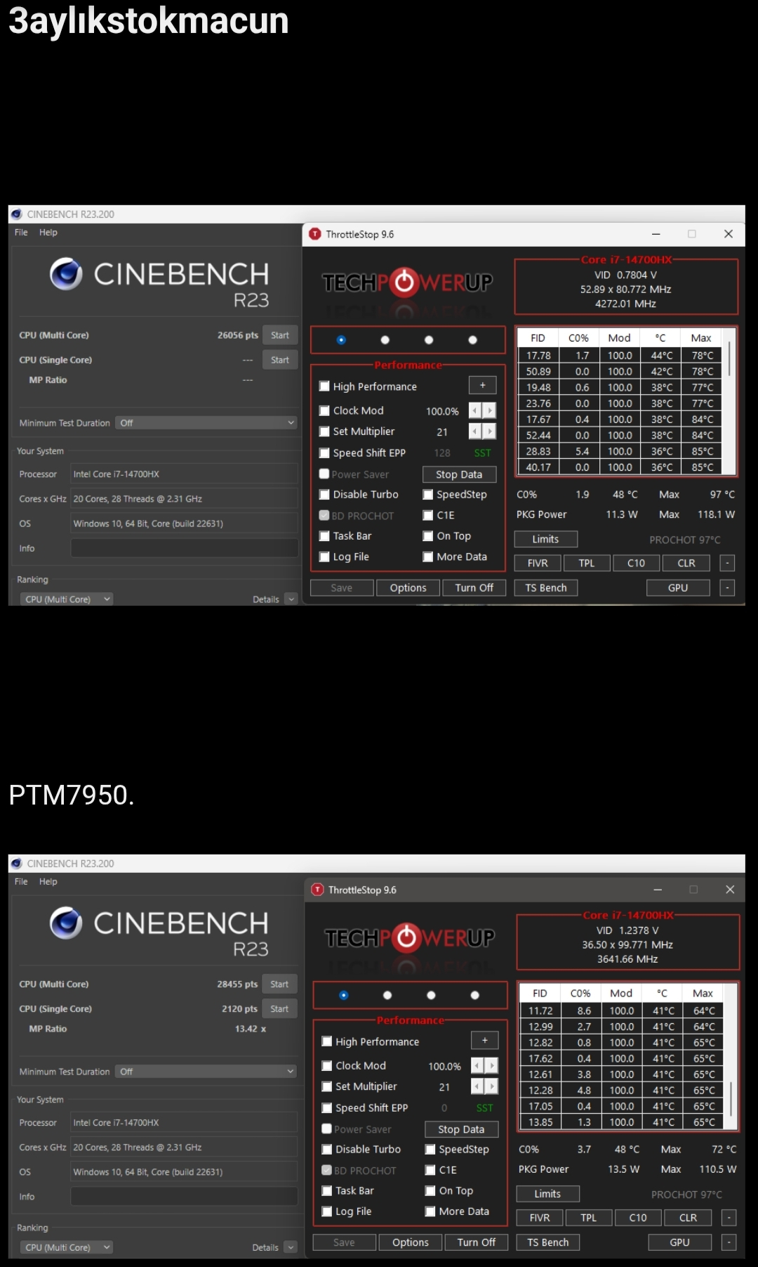

Benim victusta da çok iyi sonuç verdi.6 ay sonra merakimdan yeniledim ptmi işlemci sıcaklığı 2 derece falan azalmisti.8w/mk değeri belki cok iyi değil ama bu değeri cok iyi koruyor, diğer macunlar ilk günler daha iyi w/mk değeri sağlarken 2 haftadan itibaren ağır düşüşe geçiyorlar.
İlerleyen donemde cpuya sıvı metal uygulamayı düşünüyorum bakalım.
