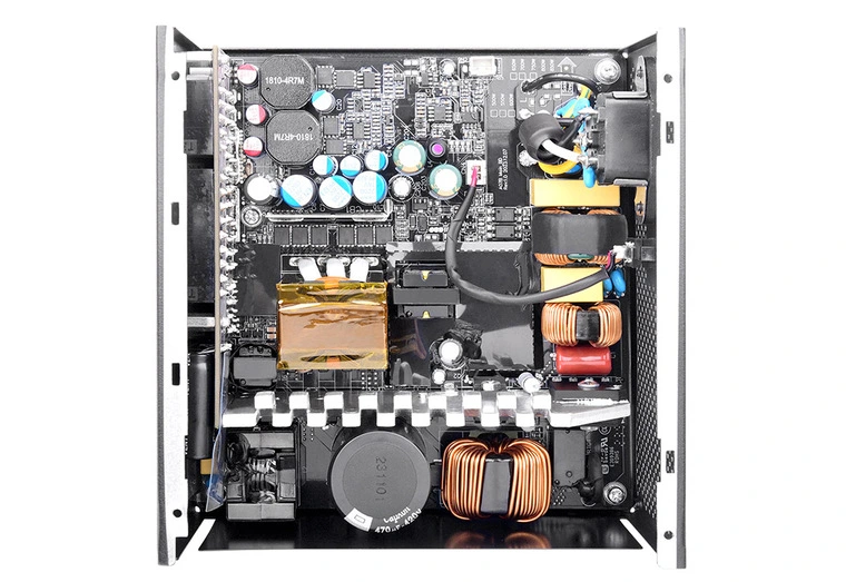

Linkteki kasadan söktüm Thermaltake PSU 750W bunu eski sisteme takacağım, yeniye enermaxı takacağım. Bu kasadaki PSU'nun ekran kartı kablosu kaç W destekliyor bulamadın yani klasik olarak tek soket 8 pin eski karta taksam 150W diye biliyorum 2 sokette 300W die biliyorum standart değerleri. Şimdilik 9070XT kullanıyorum ilerleyen dönemlerde 5080-5090 alma durumum olacak yerine göre.

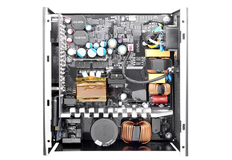

Tek PCI-e 150W destekliyor ama PCI-e slotuda var. Ordan da 75W gelince toplam kapasite 225W gibi bir şey oluyor. Tabii hepsinden eşit çekecek diye bir kural yok onuda söyleyeyim. Gider 200W PCI-e hattından, 25W'da slottan çeker sonra PCI-e slotu erir. O yüzden 9070XT gibi bir karta en az çift tek PCI-e çıkışı olması lazım.
Tek PCI-e 150W destekliyor ama PCI-e slotuda var. Oradan da 75W gelince toplam kapasite 225W gibi bir şey oluyor. Tabii hepsinden eşit çekecek diye bir kural yok onu da söyleyeyim. Gider 200W PCI-e hattından, 25W'da slottan çeker sonra PCI-e slotu erir. O yüzden 9070XT gibi bir karta en az çift tek PCI-e çıkışı olması lazım.
