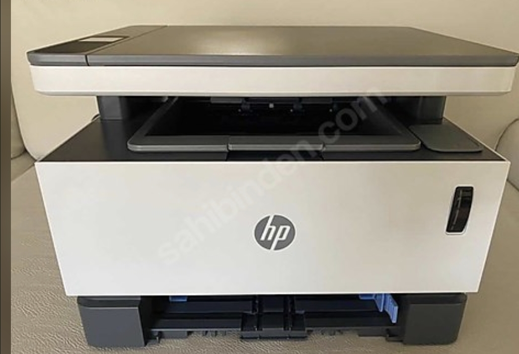

Sınav hazırlığındayım ve yazıcıya ihtiyacım var ama bütçem çok kısıtlı. İkinci elde HP Neverstop 1200w buldum, 4000 TL'ye satıyor adam.
Satıcı "başka yazıcı aldım, o yüzden satıyorum" diyor. Demek ki arızalı değil, sadece ihtiyacı kalmamış.

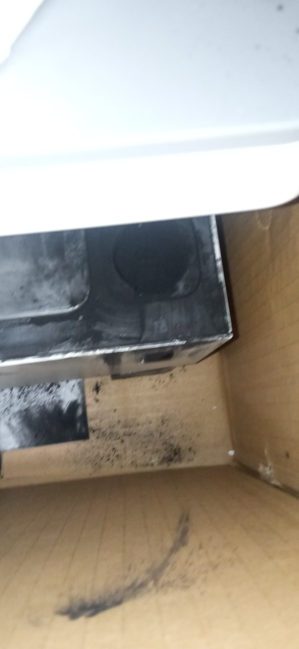

Ama bir sorunu var: Toner dolum kapağı sıkışmış. Satıcı dolum yapmaya çalışmış, olmamış. Biraz toner tozu da dökülmüş. Ama yazıcının kendisi çalışıyor, fotokopi çekiyor, çıktı veriyor, hata kodu yok.
Fiyat 4.000 TL'den 2.000 TL'ye inmiş (kapak sorunu yüzünden herhalde).
Sorularım:
  • Bu fiyata almaya değer mi?
  • Sıkışan kapak ciddi bir sorun mu? Açılması zor mudur?
  • Sınav dönemi için güvenilir midir?
  • Kapağı açmayı denemeyi denersem, yazıcıya zarar verir miyim?
  • Satıcıya ne sormalıyım daha?
Görseli:
Test sayfası yazdırdın mı? Mesela siyah zeminli ve gri zeminli sayfa. %100 siyah ve %30 gri (Bu rengi anlamayanlar için siyahın doygunluğunu 100 değil 30 yapıyorsunuz, photoshop, illustrator veya corel gibi programlarda). Bu iki rengi yazdırdığın zaman yazıcının en önemli parçası olan drumlarının ne durumda olduğunu görürsün. Yazı baskılarda belli olmaz ama zeminli baskılar aldığında ilerde problem yaşamak istemiyorsan (ki drum ünitesi bozuk ise "bu parça yazdırmış olduğun belgenin sayfaya transfer işlemini gerçekleştiriyor" at çöpe daha iyi) test almalısın.
