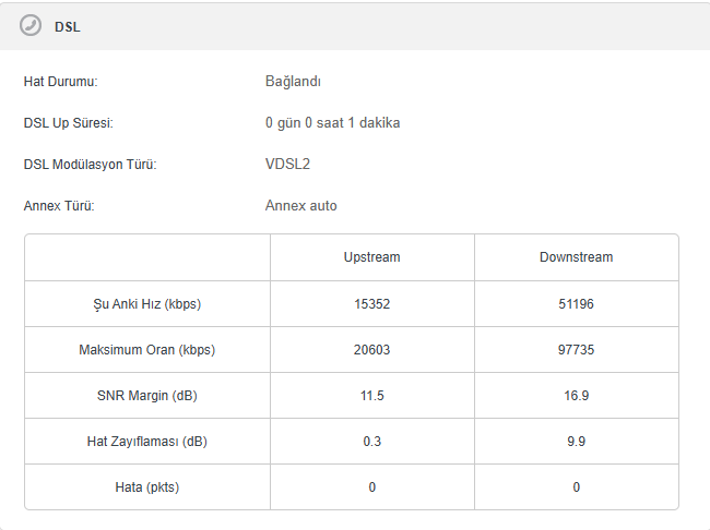

Hayırlı akşamlar tekrardan. TurkNet'e bir türlü ulaşamadığım için bu sabah Netspeed'e geçim. Gerçekten müşteri hizmetleri kısmı mükemmel, anında ulaşabiliyorsun. Dediğiniz yöntemi yaptımi hızı 50'ye sabitledi ve SNR değeri yükseldi. Görselde mevcut. Fakat kopmalarım hala daha devam ediyor.

Hocam hızını 50'ye sabitleyip SNR değerini yükseltmene rağmen kopmalar devam ediyorsa sorun artık yazılımsal veya ISP kaynaklı değil, fiziksel bir problem. Sinyal gücün iyi olsa bile hattında anlık kopmalara neden olan bir parazit veya temassızlık var. Netspeed'in müşteri hizmetleri iyidir. Onlara "Hızımı sabitledik, SNR değerim iyi ama hala anlık kopmalar yaşıyorum, portumun kontrol edilmesini veya mümkünse değiştirilmesini istiyorum" dersiniz. Bazen santraldeki port arızalı olabiliyor.

Görüştüm hocam, farklı bir teknik destek ekibi için kayıt açtılar. Sanırım dediğiniz gibi santral yada evde ki hat kutusuna bakacaklar duruma göre. Umarım en kısa sürede çözüme ulaşabilirim. Çok teşekkür ediyorum ilginiz için.
