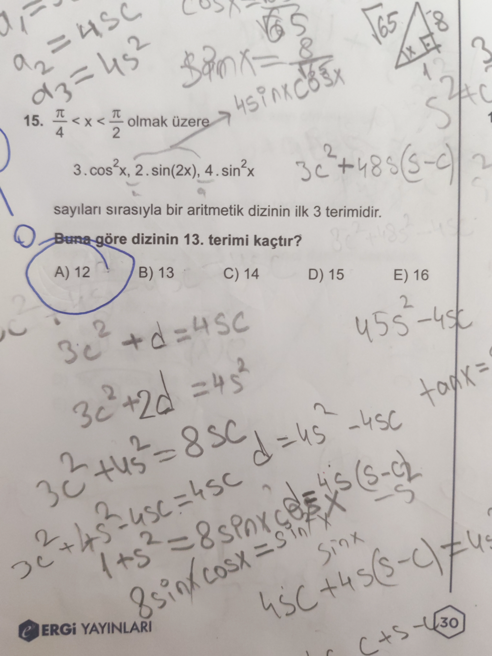

Arkadaşlar şu soruyu yapamadım, bakabilir misiniz?

Hocam 8sc eşittir 3 artı s Kare'ye kadar buldum. Fakat devamında tanjanta nasıl geçtik?

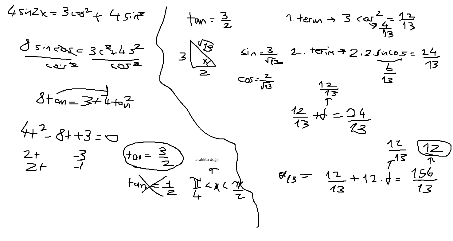

Cezalar falan derken şimdi gördüm. En baştan anlatayım.
Ortadaki terimin 2 katı yandakilerin toplamına eşit, bu kuralı cebe atalım önden.
a1= 3cos^2x
a2= 2sin2x
a3=4sin^2x
bunları kurala göre yerleştiğin zaman 4sin2x=3cos^2x+4sin+2x oluyor. Yarımaçı formülü kuralından 8sc = 3(c^2+s^2)+s^2 şeklinde daha sade hâle getirebilirsin(
Şimdi tanjanta nasıl geçtiğime gelelim. Her tarafı c^2x'e böldüğün zaman eşitliği tanjanta geçirebilirsin, böldüğün zaman eşitlik 8tanx=3+tan^2x şekline geliyor. Sonra bunları tek bir tarafa toplayıp çarpanlarına ayırman lazım.
Çarpanlarına ayırdığın zaman da (2tanx-3)(2tanx-1)=0 hâlini alır. Buradan bulduğun kökler ise 3/2 ve 1/2 oluyor. Bu kökleri bulduktan sonra sonra sorunun verdiği açı değerine bakman lazım. Açı değeri 45 ile 90 arasında verilmiş. Bu durumda kökümüz 1'den büyük olmalı, bu yüzden 3/2'yi seçmen lazım. Tanjant değerin eğer 3/2 ise dik kenarın 3/komşu 2 ve hipotenüsün kök içinde 13 oluyor.
Şimdi ortak farkı bulup bunu 12 ile çarpacaksın ve bunu a1 değeriyle toplayıp sonuca ulaşacaksın.
Ortak fark a3-a1/2 yani 36/13-12/13 /2 yani 12/13'tür.
şimdi a1+12(12/13) yapacaksın. 144/13+12/13 yani cevap 156/13 geliyor.
Biraz uzun oldu çözüm ama umarım anlaşılmıştır. Eğer anlamadıysan etiket at, yarın sabah tablete çözümü yazıp atarım.
@Dany Fırtınadoğan şu çözüme bi' bak bakayım, hata var mı? Gecenin 1'inde çözümü toparlayıp tekrar yazdım, hata olabilir.
Bilgisayardan yazdığım için biraz kötü yazdım. Anlamadığın yer olursa sorarsın. Sol üstte ortadaki terim = diğer iki terimin yarısı formülünü uyguladım.
Ortadaki terimin 2 katı yandakilerin toplamı olur.
8sc = 3+s^2 oluyor.
8tanx = 3(1+tan^2X)+tan^2X
4tan^2X-8tanx+3 = 0
(2tanx-3)(2tanx-1)=0 oluyor (çarpanlarına ayırdık.)
X değeri 90>x>45 şeklinde ise 3/2 gibi bir değer almak daha sağlıklı olur. Sonra da üçgene yerleştirip A1 ve D'yi bulur oradan ilerlersin.
8sc = 3+s^2 oluyor.
4tan^2X-8tanx+3 = 0

Trigonometri'm iyi değil, VVD üzerinden çözüp salmıştım ama doğru gibi.
Çözümde bir katsayı hatası var bence. "Her tarafı cos^2x'e böldüğümüz" kısımda sağ taraftaki 3 rakamı, 3cos^2x + 3sin^2x toplamından geliyor. Denklemin her tarafını böldüğünde 3 rakamı sabit kalır ama yanındaki 3sin^2x ifadesi 3tan^2x olur. Bir de sonda belirttiğin +sin^2x yani +tan^2x var; yani sağ tarafın toplamı 3 + 4tan^2x olmalıydı. Dolayısıyla asıl denklem 8tanx = 3 + 4tan^2x, yani 4tan^2x - 8tanx + 3 = 0. Çarpanlara ayırma kısmında yazdığın (2tanx - 3)(2tanx - 1) = 0 bu kendiliğinden düzelmiş.

Bi' doğrulayın ona göre sabah bi' daha çözeyim, gece gece Sergen'le Serdal yüzünden beynime kan gitmiyo' da olabilir şu an.
Sergen istifa etmemiş, çay iç sakince uyu bence. Çözüm doğru ya. Katsayıda bir sıkıntı vardı, onu da kurtarmışsın np.
