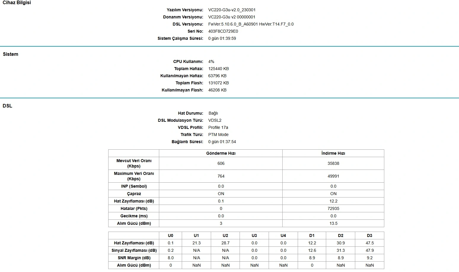

Başlıkta belirtmiş olduğum gibi TTNET kullanıcısıyım ve malum modemi kullanıyorum. Sorunlu bir modem olarak bilinir kendisi fakat yakınlarda deneyebileceğim farklı bir modem olmadığı için şuraya bir SS atıp sorunun modem kaynaklı olup olamayacağını sormaya geldim
2 hafta kadar önce bir anda upload'uma biri çelme taktı. 9000'lerde seyreden değer bir anda 600'lere düştü. Tam olarak orada görüldüğü gibi upload hızım da 600kbsn şu anda. Kafama takılan; modem kaynaklı bir sorun olmuş olsa, orada normal değerler (9***kbsn) gözükmesi gerekmiyor mu? 764 Max, 606 mevcut olarak gözüküyor. Modem kafayı yememiş gibi

Hızlı cevap için çok teşekkürler Recep. Önceleri modemi kapatıp açınca düzelen bir durumdu fakat artık ne yazık ki bu olmuyor. Modem üzerinde 600 upload gözüküyor olması hayli kafa karıştırıcı oldu benim için. ISS ile yırtınmaya devam o halde. Tekrar teşekkür ediyorum.
Port değişimine kurban gitmiş olabilirsiniz, kablolarının hasar almış olabilir. Bende de aynı modemden var ama bu sorun bana saha ekibinin vurdumduymazlığı gibi geldi.
Duymayı istediğim en son şey modem harici olan şeylerdi. yine de teşekkür ederim ilginize. çok sağ olun
