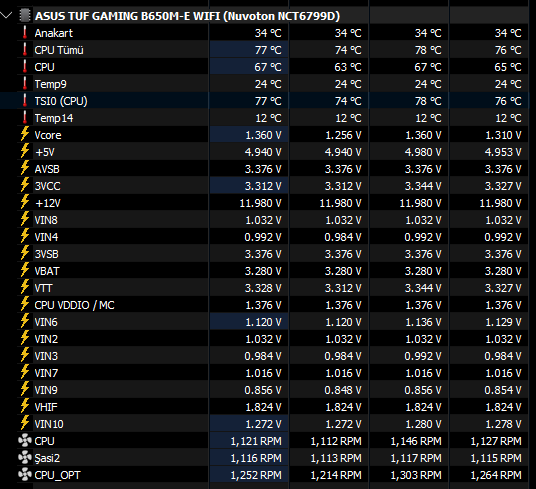

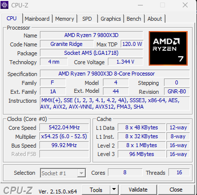

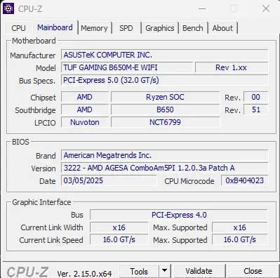

Aynı işlemci aynı anakartı kullanıyorum bir sorun yaşamadım stress testlerinde VRM'ler 50 dereceyi geçmiyor gayet yeterli.
    23,5 KB · Görüntüleme: 83
    20,9 KB · Görüntüleme: 78
    20,9 KB · Görüntüleme: 71
