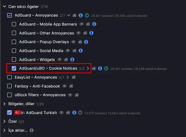

Popup için Idontcareaboutcookies eklentisini kaldırıp, filtrelerden Adguard Popup Overlays seçeneğini açtım sadece. Cookie uyarıları gitti ama yanında başka şeylerde götürdü. Demek ki dengelemede sorunlar olabiliyor. Ben de aslında konuyu bu optimizasyonu yakalayabilmek üzerine tartışalım diye açtım. Birisi çıkıp eklenti önerdi örneğin. Öteki de engelleme olursa o siteyi kullanmiyorum dedi. Öteki de az önce kendi ayarlarını paylaştı. Bu tepeden bakan tavra gerek yok bence. Yine de teşekkür ederim katkınız için.

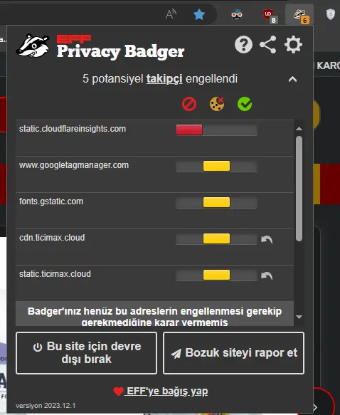

Ublock Origin dışında Firefox(Brave, LibreWolf vb.) gizlilik koruması veya Privacy Badger gibi uzantılar da ödeme ekranlarını bozabilir. Bazı durumlarda, ödeme ekranı sitenin içerisinde ayrı bir kutu şeklinde açılıyorsa, özellikle yerel bazı hizmetleri engelleyen PB sorun çıkarabiliyor. Aşağıdaki siteyi çoğunlukla kedime yaş mama alırken kullanıyorum. Ticimax yazanları PB varsayılan olarak engelliyor. Ben üçüncü taraf çerezini engelleye çekmediğim sürece site bozuk gözüküyor. Ticimax'ı bu arada çok fazla yerel alışveriş sitesi kullanıyor.
Site sattığı ürünlerde herhangi bir sorun yaşamıyorum. Fiyatları uygun, son kullanım tarihleri sorunsuz ve Hepsijet(Burada Amazon'dan sonra en iyi hizmet aldığım kargo) ile gönderiyor. Reklam gibi oldu ama buna rağmen sitedeki ödeme sistemi, bahsettiğim şekilde içerisinde açılıyor. İlk başlarda PB veya Ublock Origin yüzünden küçük sorunlar yaşamıştım. PB'ye de sorunu bildiriyorum. Ama o konuda AdGuard veya Ublock Origin kadar iyi değiller.

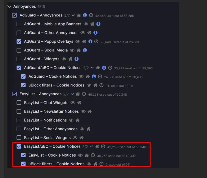

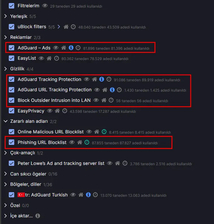

Varsayılan filtrelere ek olarak AdGuard'ın reklam ve gizlilik filtreleri ve şu 2 filtre de açılabilir.
Can sıkıcı öğeler çerez vb. gizleyen filtreler de açılabilir. Ama bunlar pek efektif değil. Açılırken hızlıca gizlendiğini görüyorsunuz. Bunun yerine kendiniz reddetseniz daha iyi. Çoğu site zaten bunlar için çerez tutuyor. Ayrıca can sıkıcı öğelerin siteleri bozma ihtimali var. Kullanacaksanız en azından bunun farkında olun.
Easylist veya AdGuard çerez filtrelerinde önerilen Ublock filtresini de açmanız gerekiyor. AdGuard filtresi daha iyi.

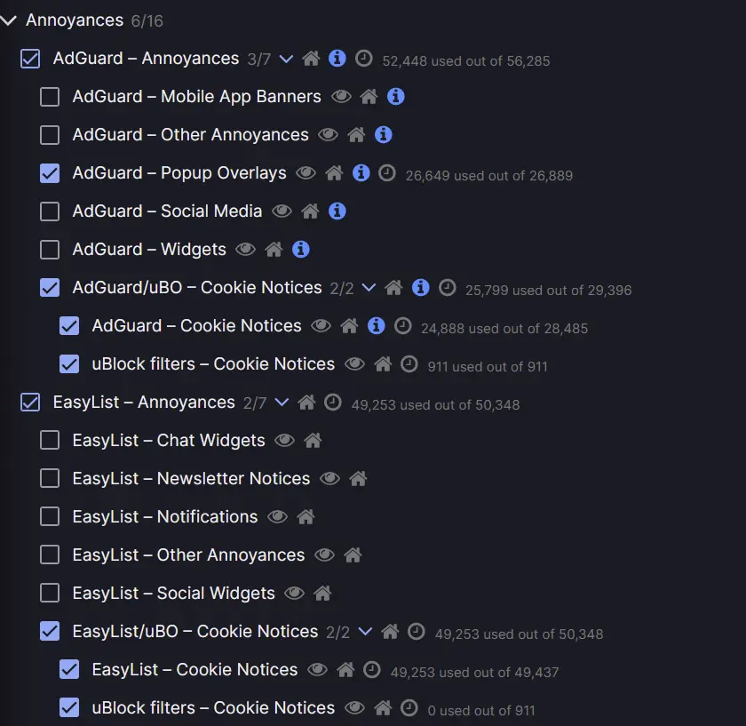

Ben PB'ye pek elleşmiyorum. Onu default kullanıyorum daha çok karıştırmamak için. Belki ilerde bu konularda daha fazla gelişirsem bakarım ama uBlock da biraz aranıyorum, evet. Bendeki ayarlar da benzer ayarlar. Sadece son dönemde can sıkıcı ögeler için şöyle ayarlamalar yapmıştım. Lüzumsuz gördüğünüz ayarlar varsa bilgilenmek isterim açıkçası. Teoride bunları açıyorum ama uygulamada sizlerden daha iyi bilmiyorum.
Şu kısmı doğru anlamak için soruyorum: Çerez popup'larını uBlock ile gizlersek teknik olarak reddetmemiş mi oluyoruz? Açık kapı mı bırakmış oluyoruz?
Easylist'i de açmana gerek yok. AdGuard/uBO çerez filtresi yeterli. Kırmızı ile işaretlediklerimi kapat.
Hayır, Ublock Origin sadece gizliyor. Reklam engeller gibi, bazı sitelerde ilk girişte çerez bildirimini anlık görürsün. Çerez bildirimlerini bazı siteler onaylamanı isteyebilir. Bu tarz durumları unutmayın. Yani sitede bir şey düzgün çalışmıyorsa, çerezleri onaylamak gerekebilir.
