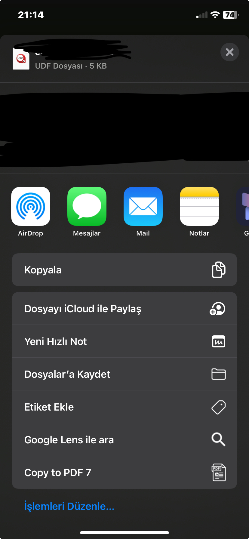

Sorunum bu, UDF dosyayı PDF'e nasıl çevirebilirim? UDF dosyanın içeriğini ekran resmi alıp çevirdim ancak biraz yazılarda falan kalite düşüşü oldu. “PDF 7” uygulamasında UDF dosyayı açmıyor, “Acrobat” uygulamasında UDF'i hiç görmedi bile, “Uyap doküman” uygulamasında da yine PDF'e dönüştürme yoktu. İlk başta dediğim gibi:

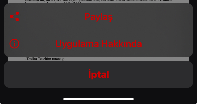

En son kırptığın ve sansürlediğin ekran görüntüsünde sanırım evrakı açmışsın. Ordaki 3 noktalı kısımda "PDF olarak çıkart" butonu yoksa demek ki bu uygulama iOS versiyonunda PDF yapılmıyor. iPhone kullanmadığım için test edemiyorum maalesef.

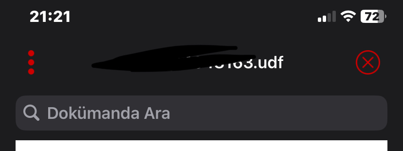

(Bu ekrana gelmeden önce şuradan “Göz at” diyerek açmıştım, açınca buraya geldi.)
Bu ekranda, üzerine tıkladığımda açılıyor, üst tarafta da şu oluyor:
Alt tarafta da tüm evrakı görüyorum yazıları falan, o yazıların üzerine basılı tutup kopyalayabiliyorum falan.

En son kırptığın ve sansürlediğin ekran görüntüsünde sanırım evrakı açmışsın. Oradaki 3 noktalı kısımda "PDF olarak çıkart" butonu yoksa demek ki bu uygulama iOS versiyonunda PDF yapılmıyor. iPhone kullanmadığım için test edemiyorum maalesef.
Evet, 3 noktalı kısma basınca bu ekran geliyor işte. Herhalde iOS sürümü için PDF'e dönüştürme özelliği eklenmedi.
