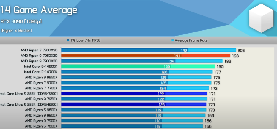

285K'nın üzerinde oyun için daha hızlı işlemciler var. Yanlışım varsa düzeltin? bununla ilgili olabilir mi acaba?
Alıntı: Hardware Unboxed
Artı -1 Eksi
