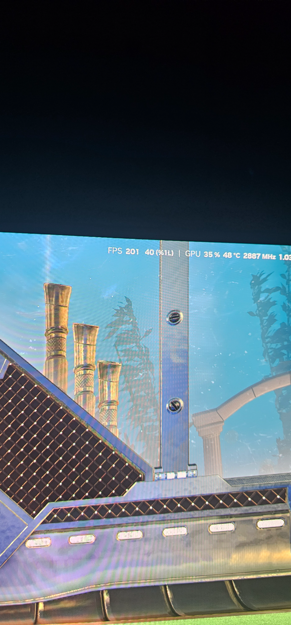

Fakat NVIDIA denetim masasını kurcaladım ve çok fazla FPS düşmesi yiyorum. Yardım edin.

FPS'in sabit şekilde düşük mü yoksa anlık düşmeler mi oluyor? İşlemcinin dahili grafik birimini BIOS'tan kapat, ondan sonra yine dene. Düzelmez ise oyunda anlık düşüşler olduğu anda sıcaklık değerlerini kontrol et, işlemci termal macunu yanlış sürülmüş olabilir ya da soğutma oturmamış olabilir, aşırı ısınıyor ise FPS düşmesi yapabilir.

Hocam FPS düşmesi dediğim şöyle, gözüken FPS 200 civarı fakat göze 30FPS gibi geliyor.

O zaman ilk yapman gereken NVIDIA Denetim Masası ayarlarını sıfırlamak, sonra da güç yönetimden maksimuma aldıysan dengeliye çek, bir de öyle dene. Zaten sistemin çok güçlü, bence hiçbir ekstra ayar yapmana gerek yok.
Temiz olsun istiyorsan da DDU uygulaması ile NVIDIA Driver'ı sil, sıfırdan yükle.

Denetim masasını sıfırladım ve aynı sonuç.
Micro stutter var gibi.
%1 ve 0.1% bakın.
Ayrıca RAM CL değerleri ve frekans kaç MHz?

Hocam, gerek kalmadı. Sorunun çözümü DDU'yla sıfırlamakmış. Sağ olun arkadaşlar, önerileriniz için.🙏🙏
