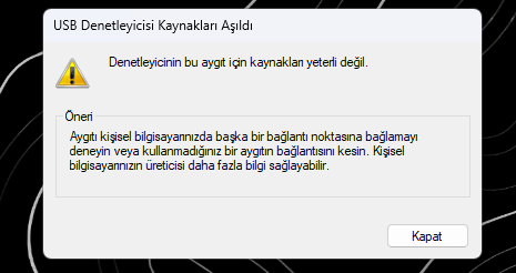

Arkadaşlar selam,

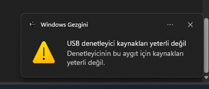

PC'ye format atım, normal Windows'u yükledim. ondan sonra gerekli driverları Gigabyte Center üzerinden indirdim kurdum, GPU sürücüsü falan onları da hallettim. Sıra programlara geldi, Discord'u indirimdim kurdum. sesli sohbete girince fark ettim ki mikrofonumdan ses gelmiyor. Bütün ayarları kontrol ettim fakat bir anormallik yok, PC'yi yeniden başlatayım düzelir diye düşünüp yeniden başlattım. PC açıldıktan sonra "USB denetleyici kaynakları yeterli değil" diye bir hata aldım, ben bu hatayı hayatımda ilk defa gördüm. İlk kez AMD bir sistem topladım, AMD'nin USB driver ile yaşadığı problemleri az çok duymuştum, internette biraz araştırıp bazı çözüm yöntemleri buldum onları denedim ama ne yaptıysam düzeltemedim. USB Mikrofonum dışında diğer bütün USB aygıtlarım çalışıyor bir problem yok. Formattan önce ve sonra USB aygıtlarımda herhangi bir değişiklik yapmadım.
Çözüm için denediğim yöntemler: USB'leri uyku moduna almayı kapattım, güç modundan ful performansa çekip oradan usbleri uykuya almayı kapattım, Aygıt Yöneticisi'nden evrensel veri yolu denetleyicisinden kaldır yaptım ama bu denemelerin hiçbirinde bir sonuca ulaşamadım. PC'ye takılı usbleri çıkarttım sadece klavye, mouse ve mikrofonu bıraktım yine aynı hatayı aldım.
Anakart GIGABYTE B850M AORUS ELITE WIFI6E
Lütfen biri yardım etsin bu lanet şey bana kafayı yedirttirdi.
AMD chipset Driver'ını sitesinden indirip kurdum fakat konuyu açmadan önce yazmayı unutmuşum problemimi çözmedi ama yine de deneyin belki sizlerde işe yarayabilir. Kasanın arkasında ki USB portları kullanıyorum. Bazen insan basit düşünmeyerek en büyük hatayı yapıyor, mikrofonum Type-C'den type-a kablosu ile çalışıyor masamda kulaklık şarj etmek için takılı olan başka bir kablo vardı aynı şekilde meraktan mikrofonu o kabloya taktım ve çalıştı. :D Sonra kasanın arkasından mikrofonun kendi kablosunu başka porta taktım ve düzeldi. Bu şekilde can sıkıcı sorunlarda derinlemesine düşünmeden önce en basit yöntemleri denmek her zaman akıl sağlımızı korumak için gerekli.
Şu salak hata için 2 saat uğraştım meğerse 1 port değiştirince bütün problemim çözüldü, hatayı da bir daha almadım. AMD işte ne yaparsın. :D
