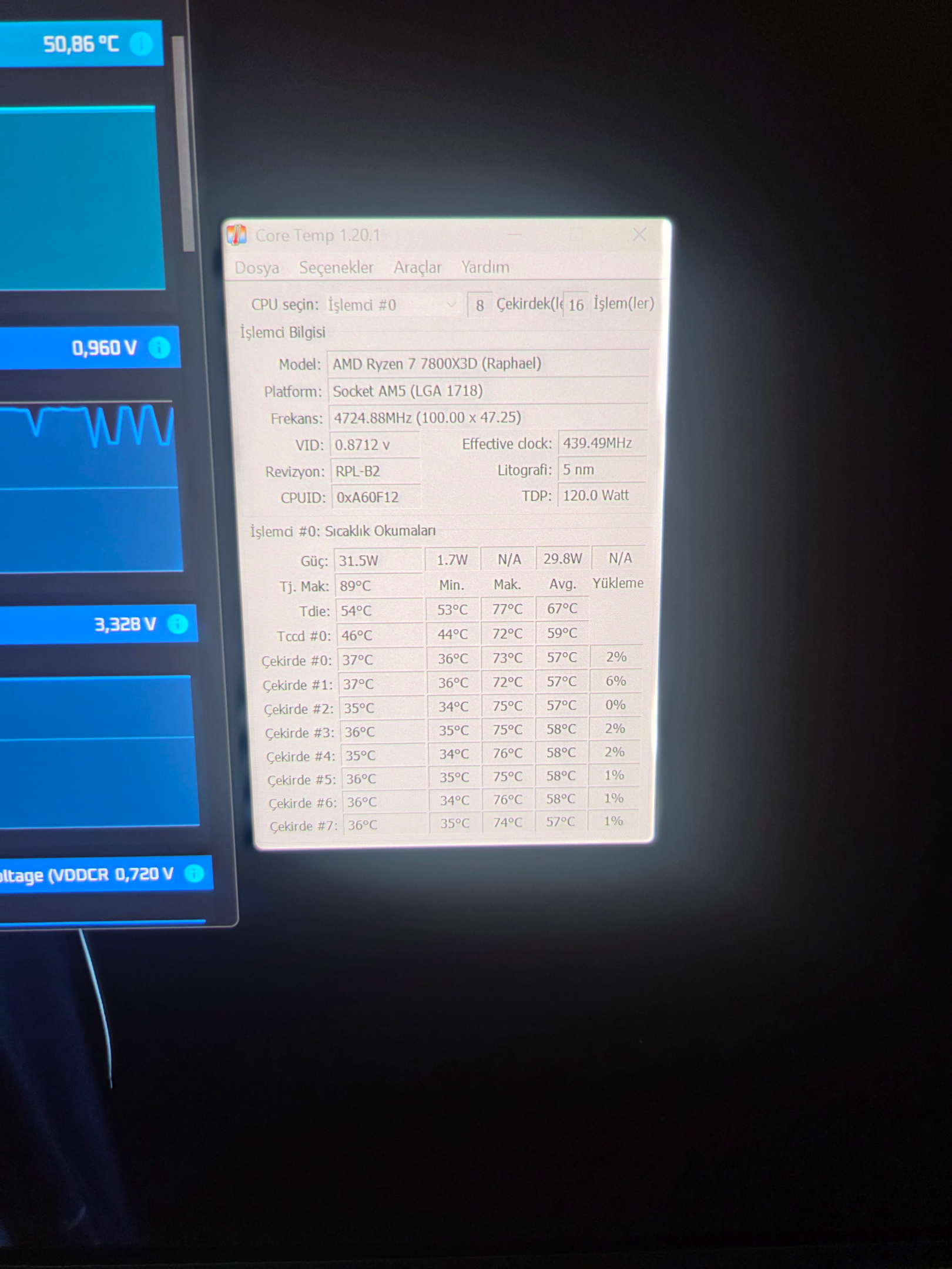

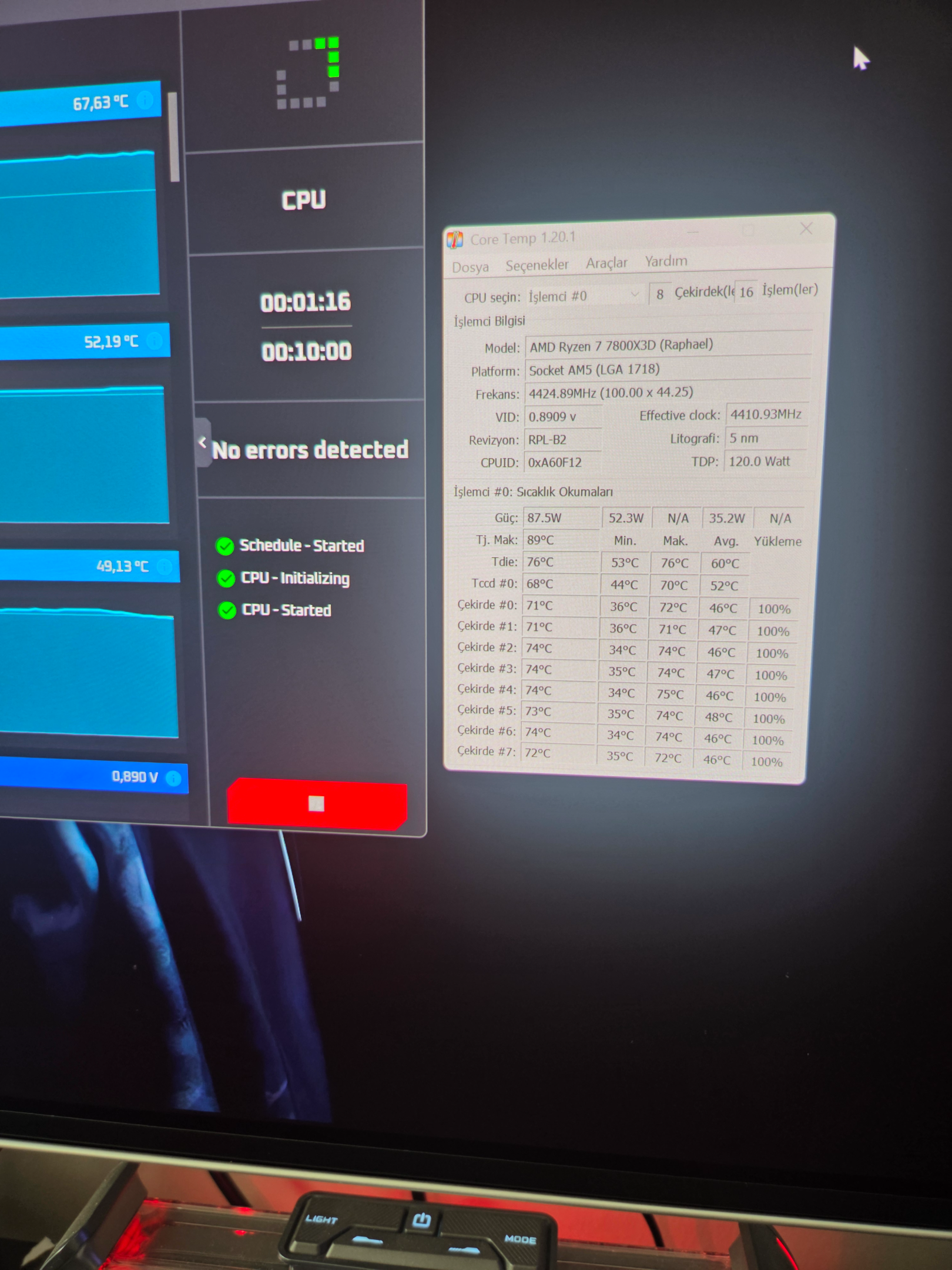

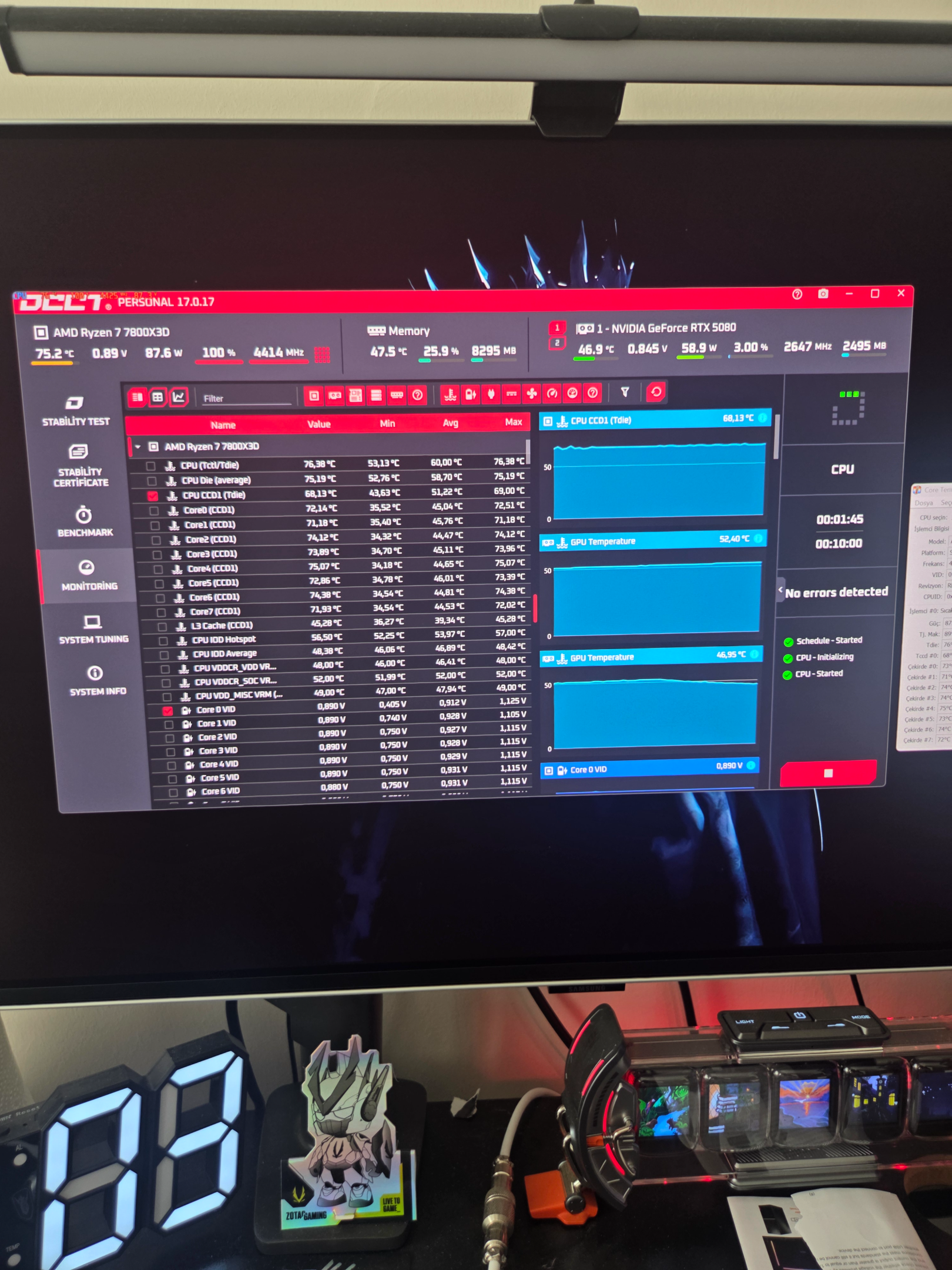

Bitti hocam, 10 dakikalik test attim.
    2,9 MB · Görüntüleme: 30
    2,9 MB · Görüntüleme: 32
İşlemciniz 77 dereceleri görmüşken ayarladığınız fan hızı sayesinde fanınız %75 gücünde dönemliydi ve işlemci sistemden 90W güç çekti. Bu değerlere bakıldığında test sonucunun normal olmadığını görüntülüyorum. Sistemin termal bakımını sık sık yaptığınızı teyit etmiştiniz. Uygulama aşamasında bir sorun yapıyor olabilirsiniz veya AiO kaynaklı bir sorun olabilir. Ekran kartına gelecek olursak, eğer sıcaklık değerleri normal, oda sıcaklığınız 30 derece ve sistemden anlık olarak da 250-350W arasında güç çekerken bu durum beklenebilir. Kasanızın bulunduğu konum gereğince dar bir alanda mı? Yani kasanız rahat bir şekilde nefes alabiliyor mu?

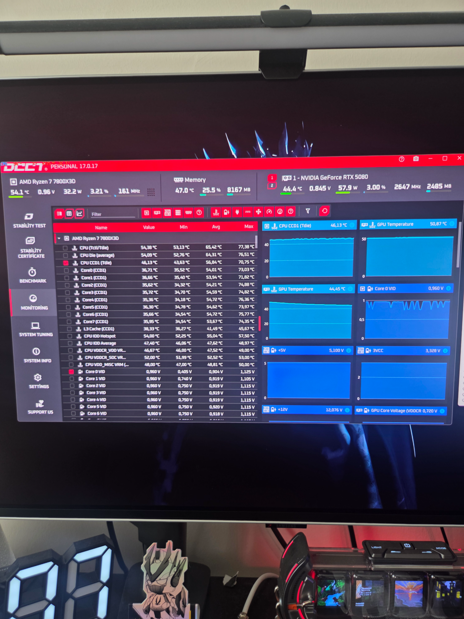

Su an boşta ıslemcı 53-54 derecelerde CPU Package'ı.
Alt sıcaklık değerlerinde bu durum karşılaşılabilir çünkü fan devri düşük. Biz buradaki en iyi kıyası üst kullanımda öğrenebiliriz; o kısımda da işlemciniz sıcak çalışıyor. Bence burada 240 mm ile test etmeniz daha doğru olacaktır. Ben kendi işlemcim (R9 9900X) ve kendi AIO'm üzerinden size sonuç verecek olursam ki burada nesil ve CCD farklılığını göz önünde bulundurmak gerekecek, 190 W sistemden güç çekerken 80 derece üstüne çıkmıyor. R7 9800X3D üzerinde forumda göz gezdirdiğimde ise en kötü gördüğüm sonuç 140-150 W sistemden güç çekerken 95 dereceleri gördü.
