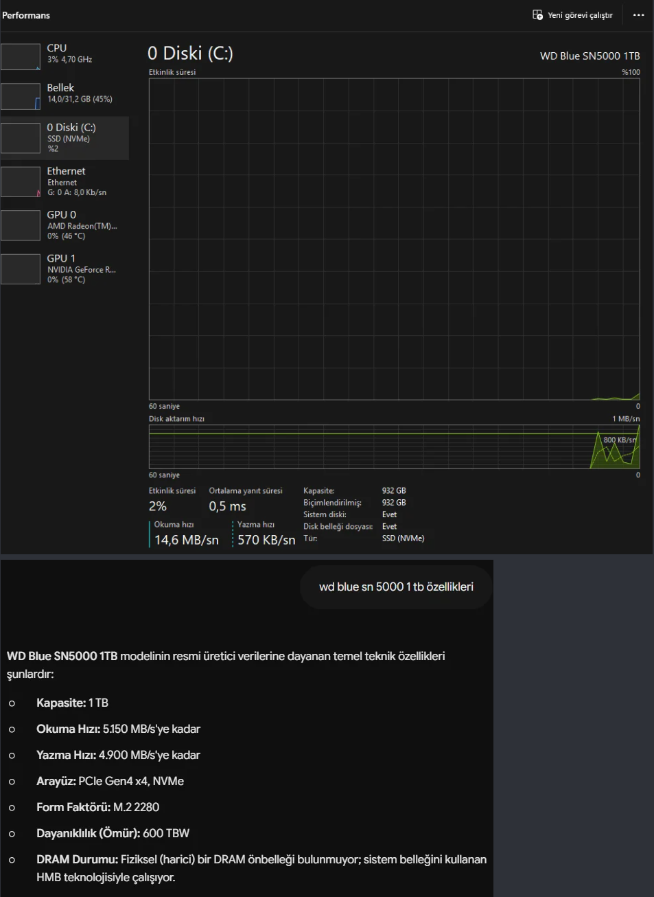

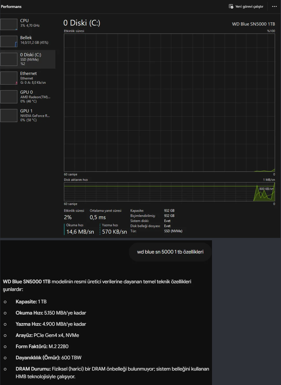

Kendi SSD modelimi de bu arayışa girdiğimde öğrenmiş oldum, okuması yazması hakkında bir bilgim yoktu. "WD Blue SN5000 1 TB" modelini kullanıyorum. Yapay zekanın dediğine göre DRAM olması elzem değilmiş benim amacıma göre, onun yalancısıyım. Kısaca DRAM nedir, öyle mi seçmeliyim? Ve halihazırda bu SSD'ye kurulu sistemi olası DRAM'li bir model seçersem aktarabilme durumum olur mu yoksa sıfırdan bir kurulum mu gerekir?

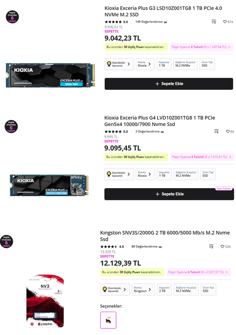

Tam model önerisinde bulunamayacağım onun için yukarıdaki arkadaşımın da belirttiği gibi tam bütçe belirtmeniz gerekir.
Ama genel olarak Kioxia SSD'ler ucuz olsa da pek uzun ömürlü değiller, disk sağlıkları çok hızlı eriyor. Uzun vade ve güncel fiyatlara bakılırsa Lexar, Samsung gibi markalar daha uzun ömürlü.

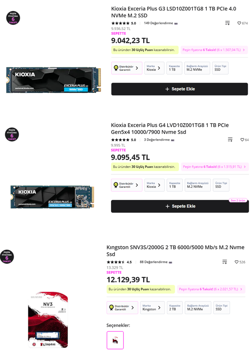

Zaten 1 TB diskler 9-10K arası. Ben aslında daha da özgür olmak için 2 TB istiyorum. Üstüne 2-3 fazla verip öyle de yapabilirim ama derseniz ki onun yerine şunu yap, daha iyi veya 5000 ile 6/7000 değerleri arasında vaov bir fark yok; verme 1 TB'ye 11K, 8K'lığı al, öyle de yapabilirim. Bir de işte versiyonlarda 4.0 ısınmıyor, 5.0 ısınıyor; soğutmak lazım. Nasıl soğutacağım gibi gibi yani zaten istesem de 5K'ya alamıyorum, o yüzden 9K'da vereceğiz. 12K da verebilirim. Eğer alacağım SSD takılı olandan daha iyiyse, sistemi ona kurmuşum gibi yapabilir miyim? Bilgisayarın açılıştan tut, genel hızına da etki eder mi ya da 1-2 saniye için uğraşmaya değmez mi?

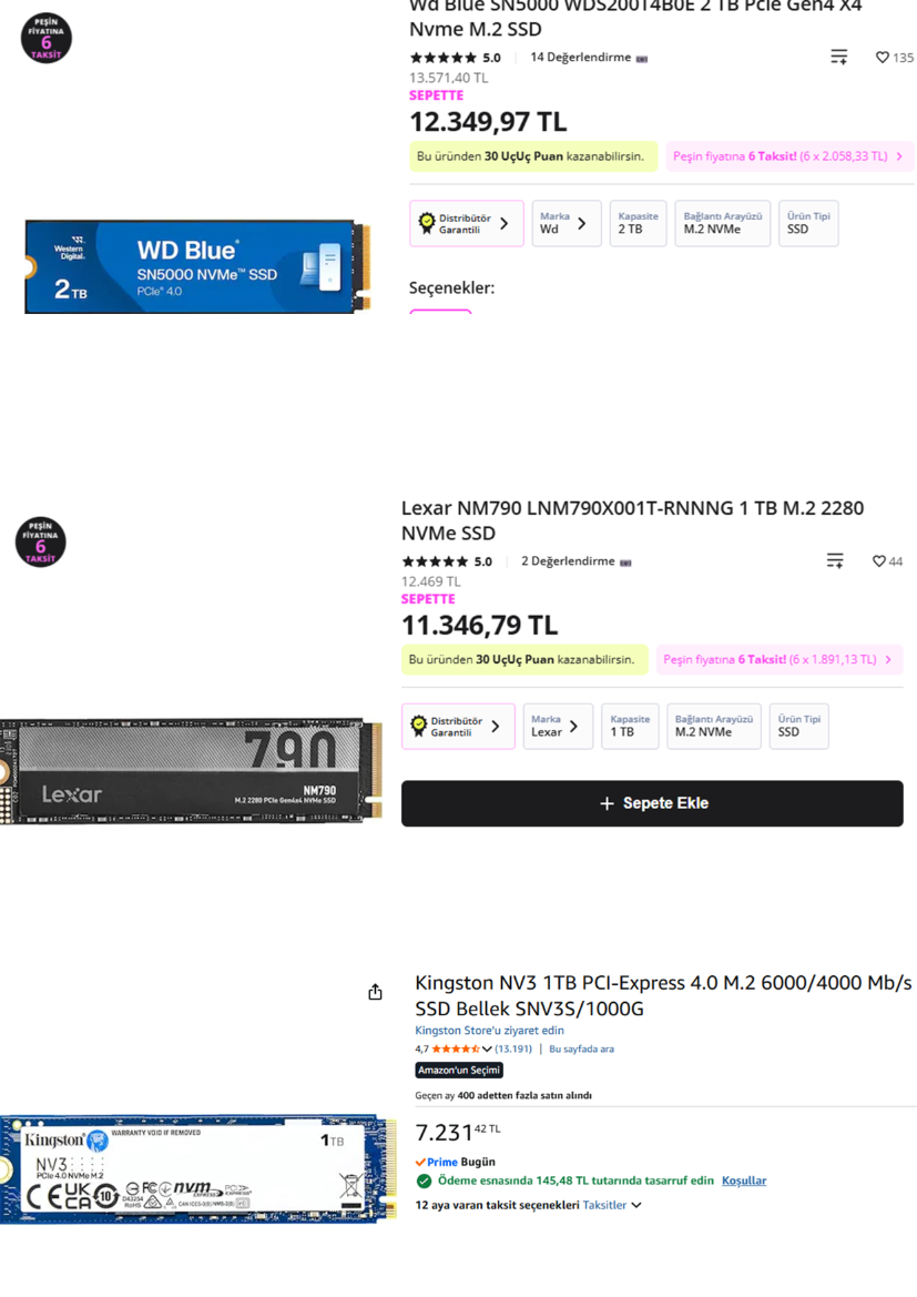

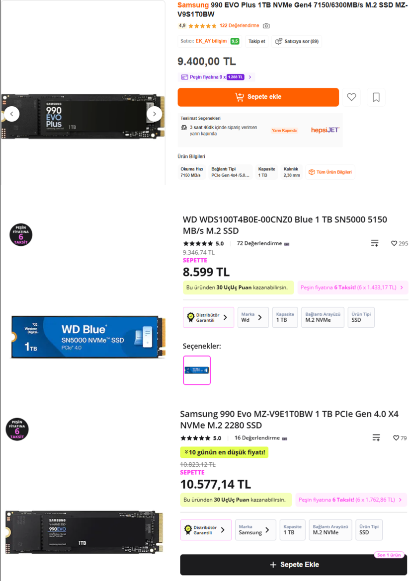

@Caner Uncu bi' baksın ama SN5100 2TB fiyatı itibariyle mantıklı gibi.

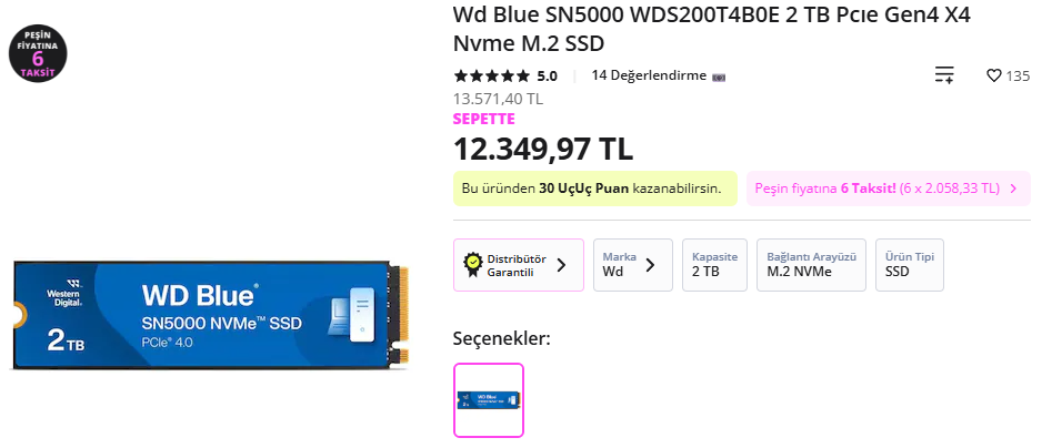

Attığın WD SN5000 2 TB'nin fiyatı iyi, daha düşüğe varsa SN5100 de olur.
1 TB diskler için 8-9 bin çok mantıklı gelmiyor.

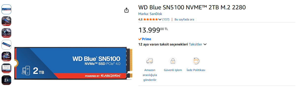

Şu şekilde bulabildim ikisi arasındaki fark da bu. Farkları nedir acaba hangisini neden tercih etmeliyim?

@toprock, SN5100 daha yüksek hızlara çıkabilen, nispeten daha yeni kontrolcüyle geliyor ve QLC NAND'a sahip.
SN5000 ise daha orta segment Gen4 hızlarına sahipken TLC ile geliyor. SN5000'in 4 TB'ı QLC.
Seni çok etkileyecek bir fark yok arada, SN5000 tercih edilebilir fiyattan ötürü.
Arkadaşın attığı yerde SN5100 daha ucuzmuş, oradan alınabilir 5100 alınacaksa.
